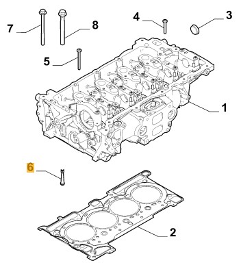

    Witam, czy ma ktoś numer części filtra multiair do Stelvio 2.0 200KM? Chce kupić zrobić płukankę silnika oraz wymienić filtr zanim zacznę szukać nowego modułu.

Nazwa:	Zrzut ekranu 2021-03-17 123658.jpg
Rozmiar:	33.5 KB
    50050777 - cena katalogowa 21,70 brutto
    zerknij na numer w grafice google, to filtr siatkowy, zapewne można go również wyczyścić i umyć.

    Cytat Napisał bronek90 Zobacz post
    zamów od razu uszczelkę pod głowice.
    Hmm, a nie ma opcji żeby się dostać do tego bez rozbierania połowy silnika? Jak tak to szkoda roboty żeby tylko to wymienić, poczekam aż moduł padnie

    454
    No niestety nie ma innej opcji. Dbaj o olej, stosuj płukanki i ciesz się jazdą W aucie może tyle rzeczy paść, że szkoda sobie tym głowę zawracać. Też wcześniej panikowałem z MA ale dałem sobie spokój.
