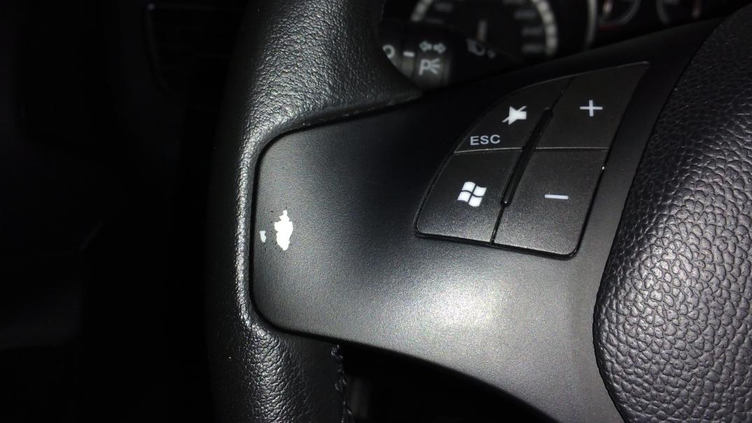

    Panel na kierownicy to malowany na czarno biały (!) plastik.
    Zrobiło mi się parę purchelków i w końcu zaczęło odłazić. Przykleiłem na próbę folię, czy zda egzamin.
    Jako depilator zadziałała idealnie. Farba odchodzi jakby była plakatowa.
    Plastik nie jest matowy, tylko gładziutki. Jaka farba utrzyma się na czymś takim?

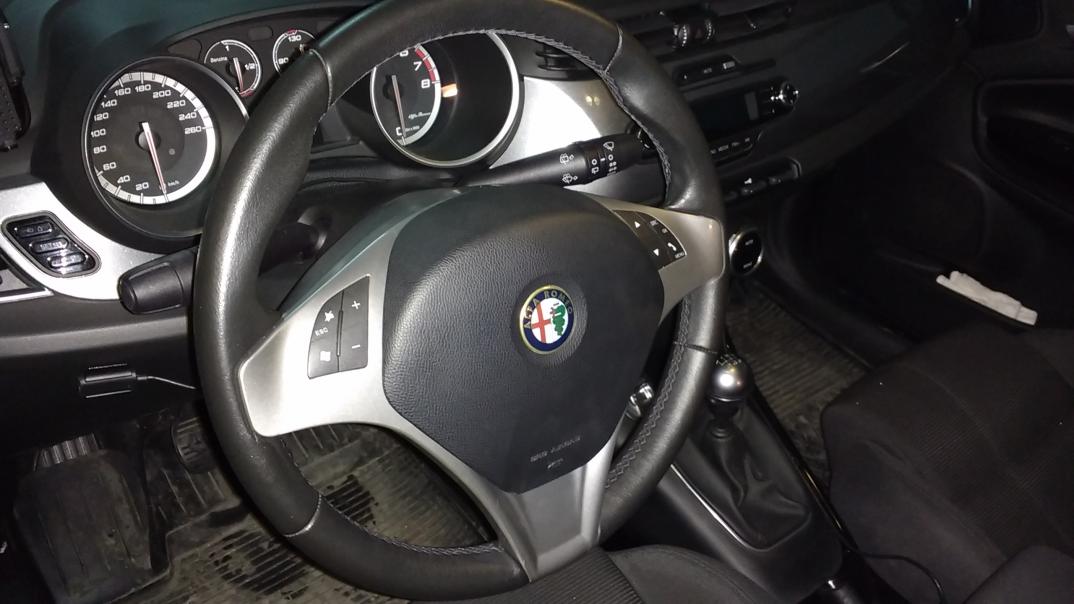

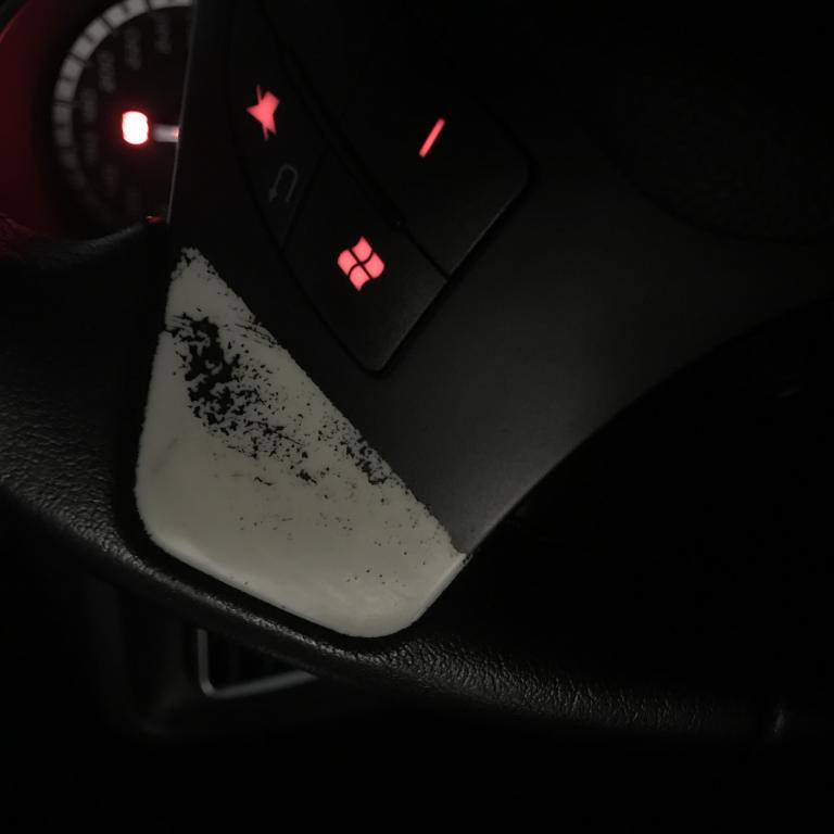

    Miałem to samo, zaczęło się od "purchelków" i w końcu farba zeszła.
    Kupiłem za grosze używaną kierownicę od Mito i przełożyłem plastik - ten "srebrny" kolor dość dobrze komponuje się z listwą na desce rozdzielczej i jest dużo bardziej trwały. 4 lata minęły i nic się nie dzieje.
