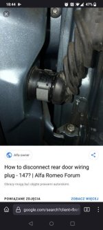

    Zdaje mi sie, ze [MENTION=85372]Warwickk[/MENTION] ma na mysli wiazke, ktora idzie od drzwi do budy, o cos takiego jak w załączniku. Tam musi isc kabel od czujnika otwarcia drzwi do ecu, więc można by sie było podlaczyc tam, ale najpierw ten kabel by trzeba było namierzyć
