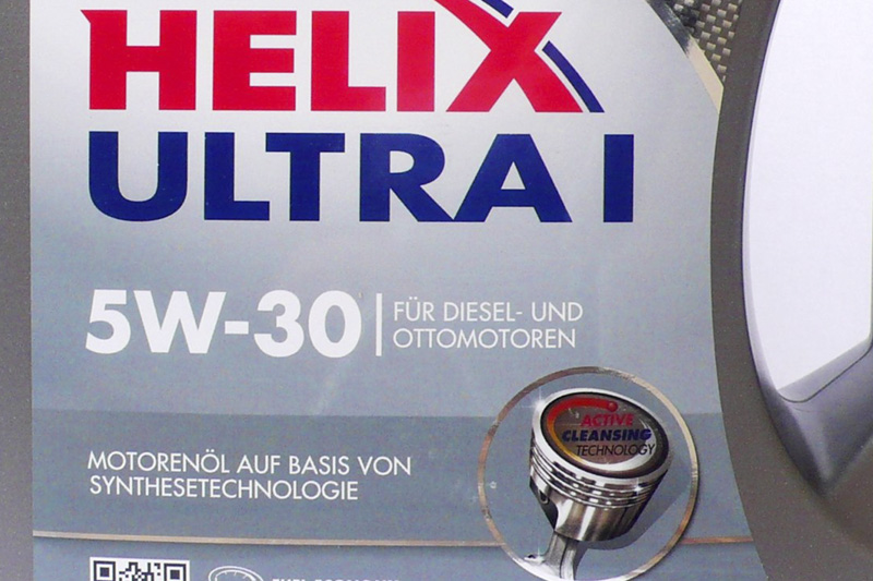

    GTL nie myje. Raczej tzw pure plus

    Nigdzie nie napisałem, ze GTL myje, a jedynie wspomniałem o fakcie bazy bo każdy siedzący w temacie wie, ze od jakiegoś czasu Helix Ultra jest w dwóch wersjach i tej drugiej nowej już bym taki pewny co do właściwości jak tej starej wersji, która używałem w JTD. Nawet na etykiecie zniknęła "Pure Plus" i pojawiła się jakaś nowa technologia Active coś tam

    Sam grzybek zaworu nie ma bezpośredniego kontaktu z olejem chyba, ze masz dziurawa uszczelniacze zaworowe
    Na rynku nadal obecne sa dwa Shele, Helix Ultra na GTL i Helix Ultra I na HC. Ten drugi wygląda tak:
