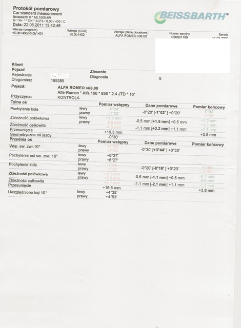

Witam. Otoz mam taki problem, ze w mojej alfie tnie opony z tyly. Niedawno robilem zawieszenie z tylu i przodu wiec temat tulejek i tym podobnych juz przerabiałem. Po tej ingerencji w zawieszenie pojechalem ustawic zbieznosc i z tego co zauwazylem ta Pan diagnosta ustawiał wartosci na "0" po opuszczeniu stacji doszedl problem ze tył zaczal plywac wiec wrocilem z reklamacja ze jest cos nie tak to powiedziano mi ze to wina podtartych opon. Teraz mam nowe opony i problem nie zniknal opony zaczyna scinac i nadal plywa. Slyszalem cos o dokladnych wartosciach ustawiania zbieznosci. Zna ktos moze te wartosci? Jezeli macie jakis pomysl jak sie pozbyc tych dolegliwosci to prosze o pomoc.
Z gory dziekuje.
