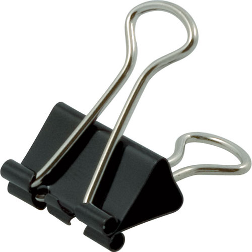

    Dla tych co pogubili oryginalne uchwyty chlapaczy do błotnika. Długo kombinowałem co się nada do zastąpienia ich i wykombinowałem, że prefekcyjnie sprawdzają się klipsy biurowe do papieru rozmiaru średniego. Maja idealną wielkość i siłę by podtrzymać chlapacz. Odkąd je zamocowałem chlapacz nie miał szans podskoczyć. Ponadto to kosmicznie tanie rozwiązanie a spasowanie ma jak ricambi orginali a po zamocowaniu wysuwa się uchwyt klipsa.

    m!ke dzięki za patent właśnie dziś poprawiłem swoje i jest nawet lepiej niż te ori blaszki
