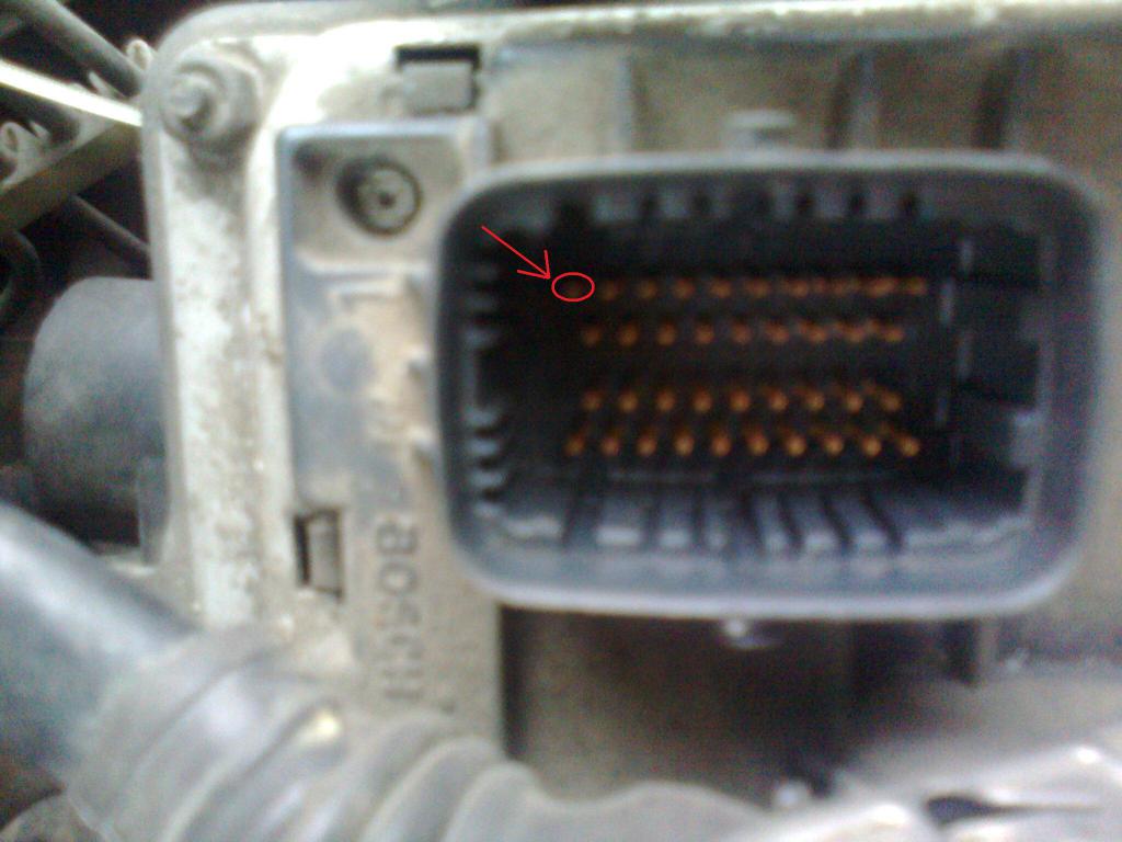

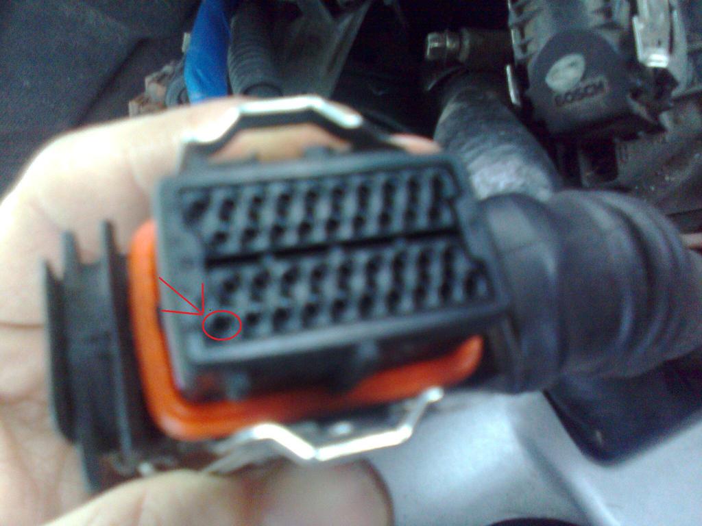

Moja alfa 156 1.8 ts 98r ecu m 155 zaczęła palić tylko na 2 cylindry mianowicie na pierwszy i czwarty na 2 i 3 cylinder nie chce palić otóż :
odpiąłem zasilanie od cewki 2 i 3 i roznicy nie było
odpiąłem cewke 1,2,3 bardzo duże pogorszenie pracy silnika ,przygasanie
odpiąłem cewke 2,3,4 również pogorszenie pracy
odpiąłem cewke 2 nie zauważyłem różnicy w pracy silnika
tak więc alfa chodzi na 2 cylindry czyli 1 i 4 bynajmniej tak na to wyglada
cisnienie w cylindrach jest nastepujace :
1 cylinder 13.5
2 cylinder 14,5
3 cylinder 14.0
4 cylinder 12.8
cewki zamieniałem miejscami , świece również, fajki też i dalej bez rezultatu ,, auto pali na dotyk lecz tylko chodzi na 1 i 4 cylinder , po wykreceniu świecy z drugiego i trzeciego cylindra okazalo sie ze sa mokre po podpieciu pod fiat ecu scan nie pokazalo błedu zadnego moze ten program jest nie dobry
