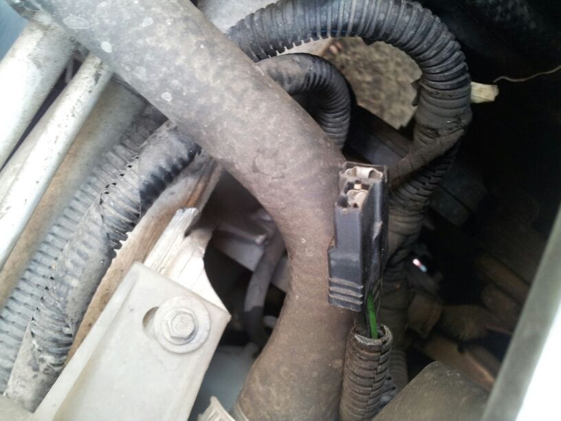

    Mam problem ze spryskiwaczem od lamp.nie dziala ale znalazlem przyczyne-waz nie podpiety jest.pytanie gdzie go podlaczyc bo nie widze dziury zadnej zeby go gdzies wcisnac.
    I jeszcze taka wtyczka tam jest.od czego moze mi ktoś powiedzieć?

    Musisz mieć zbiorniczek spryskiwaczy z dwiema pompkami. Wtedy ta druga pompka jest podpięta tym kablem z fotki.

    Hmm zderzak i ten wąż już był i zakładam że to oryginalne było.Wersję Distinctive mam alfy,rok 1999.
    Pytanie w którym miejscu ten wąż wchodzi i ta wtyczka?bo tam zadnego gniazda nie widzę na tą wtyczkę.
    Gdzie jest umiejscowiona druga pompka?
    Ma ktoś jakieś zdjecię w celu zlokalizowania tego bardziej?

    Możesz jeszcze raz wrzucić zdjęcie bo nie wyświetla się.No fakt po lewej jest zbiornik od spryskiwaczy i wyrównawczy
    Dobra już widzę.otworzylem w nowej karcie i działa
    Hmm.muszę jeszcze spojrzeć bo nie pamiętam jak to u mnie wyglądało.ale już wiem chociaż gdzie to przyczepić
    No i spojrzałem.wygląda na to,że mam inny zbiorniczek wyrównawczy.Dodam,że wtyczka jest.Więc pytanie czy wymieniany był zbiorniczek czy wersja bez sprysków była i ktoś dołożył zderzak.Chodź wąż jest przeciągnięty prawidłowo i widać go od zderzaka w stronę zbiorniczka.
    Na allegro przeglądałem na szybko i same pojedyncze widze od innej alfy jeśli tak to jakiej będą pasowały?no bo czy diesel czy benzyniak to nie ma znaczenia raczje domyślam się no nie

    Sprawdź czy masz prąd w tej wtyczce najpierw, bo ja również mam taką wtyczkę wolną u siebie ale auto jest fabrycznie bez spryskiwaczy i prądu w tej wtyczce nie ma.

    Sprawdzałem i prądu nie ma.no chyba ze bezpiecznik od tego jest.
    Ale plan taki ma,że prąd sobie pociagne od drugiej wtyczki no i zbiornik z dwona pompkami.

    Prad tam jest dopiero gdy wlaczy sie swiatla i pociagnie wajche od spryskiwania szyb. Dodatkowo jak niebylo oryginalnie spryskow lamp to potrzebny jest przekaznik dodatkowy do nich. Kabel od drugiej pompki chyba kazdy ma.
