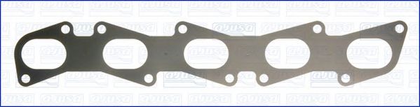

    Użytkownik Świeżak Avatar Drimacus
    10 2015
    Małopolskie
    Brera 2.4
    171
    Jedna kwestia mnie trapi ponieważ są dwa rodzaje szpilek starsze i jakieś nowsze pozmianowe z tulejkami. Skoro teraz mam stare to te nowe podejdą bez problemu? Uszczelka ma być taka?:
