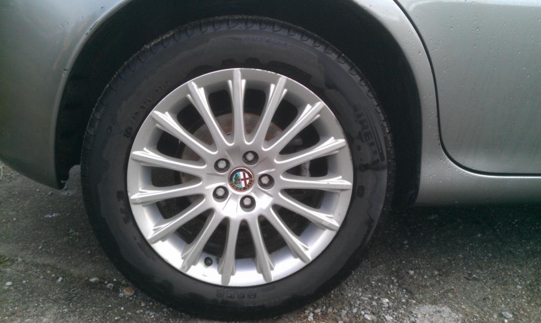

    Mam też AR z 2006r wersja Distinctive i mam felgi aluminiowe fabryczne.
    Opona 16" 205x55

    Z tego co wiem to prawidłowy rozmiar to:
    -Średnica: 16"
    -Szerokość: 6,5"
    -Roztaw otworów: 5x98
    -Osadzenie (ET): 35
    -Otwór centrujący: 58,1
    Ale pewności nie mam.
