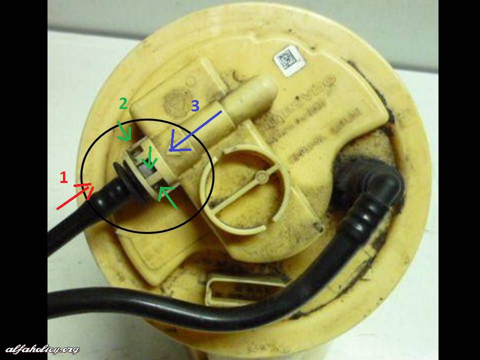

    Mam problem z wyciekiem z przewodu pompy ( zaznaczone na fotce) - ma ktoś pomysł jak to uszczelnić. Wycieka z wewnątrz , opaska na przewodzie nie pomogła. Próbowałem zdjąć przewód i ten króciec ale wszystko jest sztywne i bałem się połamać.

    Musisz rozłączyć i sprawdzić oring na szybkozłączce.

    Miałem podobny problem. Tam jest taki koszyk z tworzywa na tym króćcu. Zabezpiecza on przed wypchnięciem przez ciśnienie oraz wspomniany oring. Szukałem na allegro i kupiłem w "warsztatpusz".

    Dla potomnych:
    1. Wcisnąć przewód (pójdzie około 3mm)
    2. Wcisnąć mocno wszystkie 3 ząbki. Nie jest to łatwe. Przewód musi być cały czas wciśnięty
    3. Wypchnąć przewód (nie ciągnąć za niego) np śrubokrętem razem z szarym zabezpieczeniem z ząbkamiKliknij obrazek, aby uzyskać większą wersję
Nazwa:	pompa.jpg
Rozmiar:	104.1 KB
    PS. Jak już się poddacie i stwierdzicie że nie da się tego wypiąć możecie sobie pozwolić na uszkodzenie jednego z ząbków. Od spodu przewodu jest jeden "luźny". Więc jak ząbek uszkodzicie to szare zabezppieczenie da się obrócić tak, żeby znów 3 ząbki blokowały przewód.

    Można łatwiej... wciskam przewód do końca w gniazdo, następnie szerokim płaskim śrubokrętem blokuję koszyk od czoła gniazda tak, żeby się nie cofnął. Przewód wychodzi bez problemu.
