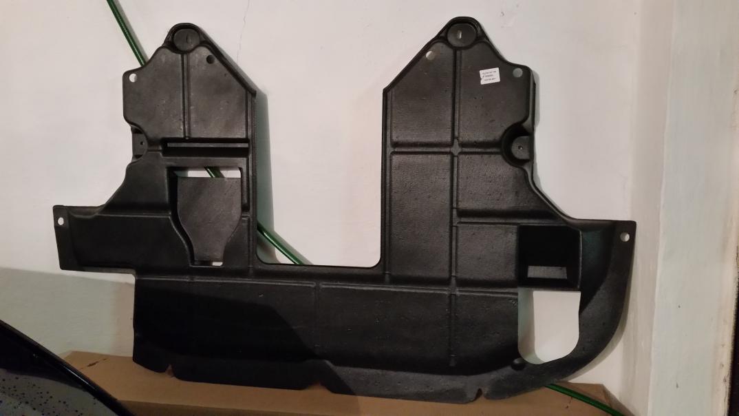

    Dzisiaj odebrałem samochód po konserwacji. Prosiłem żeby przy okazji zmienić nadkola i założyć osłonę silnika. Mechanik stwierdził że ta osłona nie pasuje do mojego samochodu.
    Może mi ktoś stwierdzić na podstawie foto , że ta osłona jest niewłaściwa ?

    Hmmm no jakaś taka "nie doyebana"... nie wiem po co ta duża dziura na środku... wszystkie co widziałem jak narazie to czegoś takie nie miały ale kij tam wie

    W GT takie osłony były a 147 ma inne sanki niż GT i może tu różnica.

    Prosiłbym o fotkę oryginalnej osłony...
    Jeżeli ta nie pasuje to ją chętnie odsprzedam.

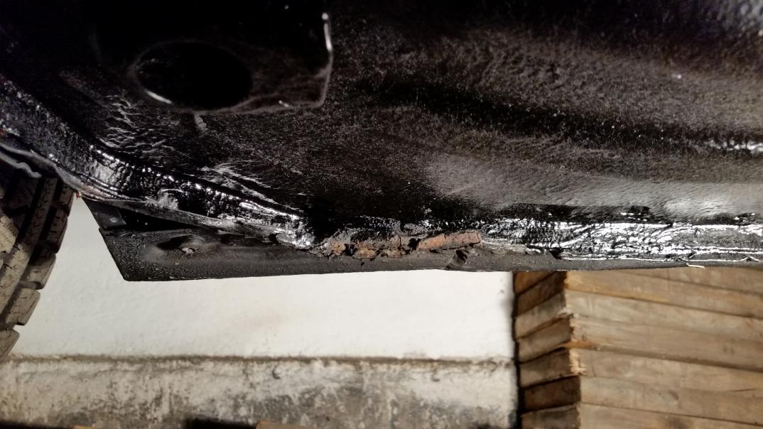

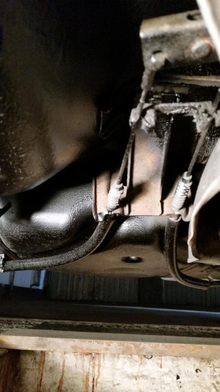

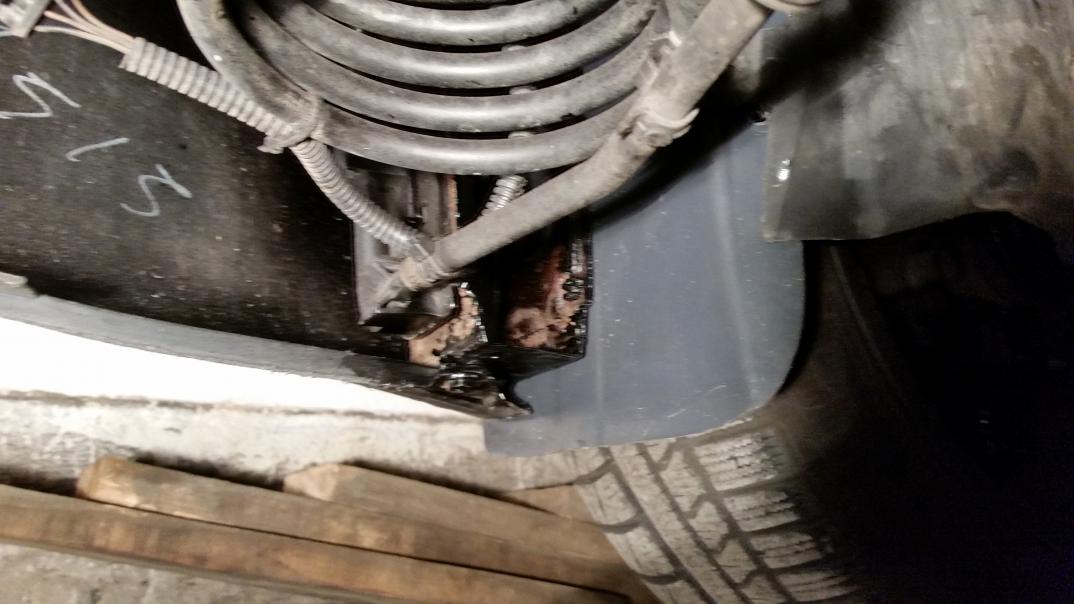

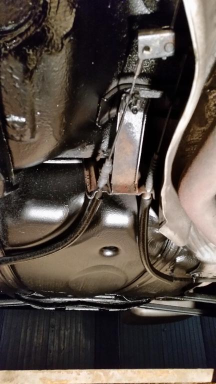

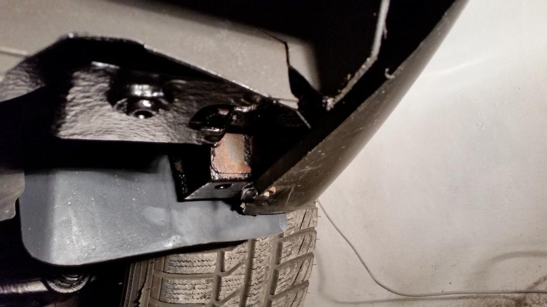

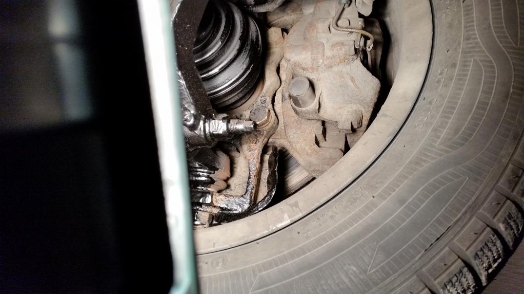

    Dzisiaj obejrzałem podwozie po konserwcji w firmie OLHEN . Tragedia , kilka miejsc ( widocznych z płytkiego kanału ) nie pokrytych środkiem antykorozyjnym. Nie zdjęte były zderzaki , po odchyleniu od dołu zderzaka , konstrukcja pordzewiała i nie pomalowana. Nie wiem w takim razie czy profile były robione.

    co za kaszana....kasa wydana w bloto
    pewnie tylko omalowali ta czarna i tyle

    W sumie połowa pokazanych rzeczy to części do wymiany a nie do konserwacji. Ale i tak jw napisał kolega ... tylko zostało popsikane.

    Byłem z reklamacją , poprawił co spiepszył , ale jeszcze nie sprawdzałem podwozia bo miałem pilny wyjazd...
