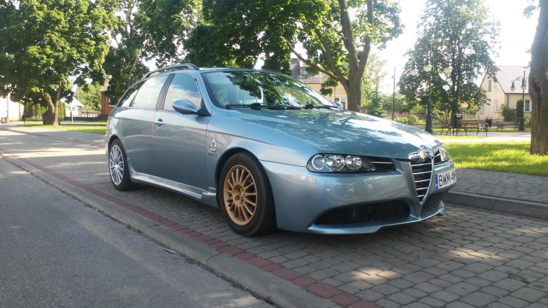

Wszystko zależy od tego czym myjesz auto i jakie klocki tarcze masz założone. Średnia chemia i klocki DS3000 spowodowały że sam zerwałem powłokę po 4 myciach- początkowy złoty kolor zrobił się brązowy. Natomiast jeżeli miałbyś klocki w ogóle nie pylące jak EBC Ceramic i takie same tarcze to 2- 3 lata będzie to siedziało na aucie
A i wystrzegałbym się jasnych odcieni i ja miałem gumę, ale już raczej do tego nie wrócę

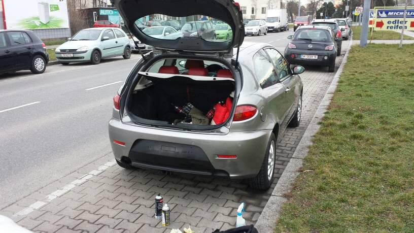

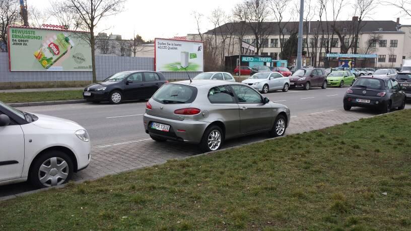

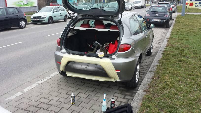

Jestem zadowolony, od jesieni mam plastidip na dolej czesci zderzaka tyl, w tym tyg pomalowalem wneke. Trzyma sie dobrze. Myjka cisnieniowa nie straszna. Pomalowalem tez klamki w srodku ale jednak tam sie to nie sprawdza choc wytrzymalo ze 3 miesiace.
