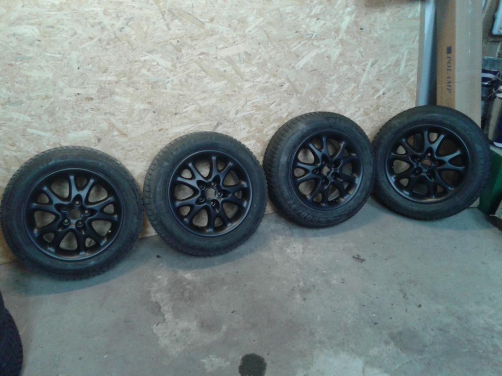

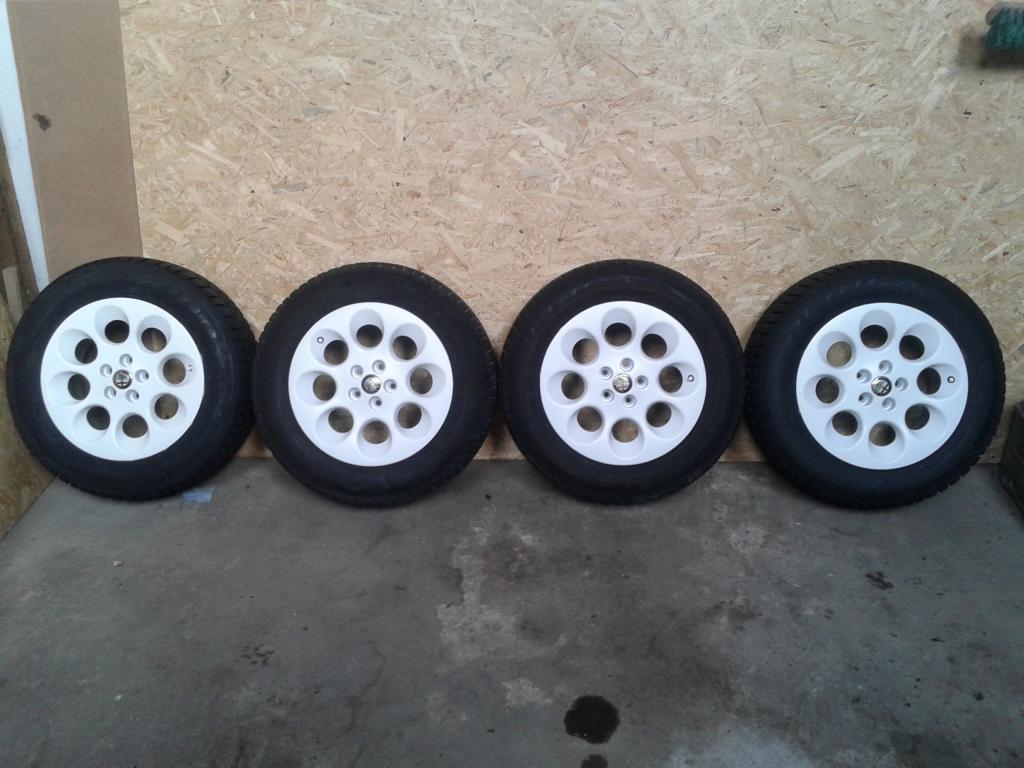

    Ja plastidipem pomalowałem 2 komplety felg które "pracują" zimą, obydwa matowe. Pierwszy komplet na biało, a drugi na czarno. Myję chemią (DIMER) i po myciu wyglądają jak świeżo malowane. Wszystko trzyma się dobrze (może z wyjątkiem gdzie zostało pomalowane bezpośrednio na aluminium(drobne pęcherze) które jednak delikatnie się utlenia- jedna felga- ale powłoka nie pękła) Malowałem dipem zakupionym na allegro-gotowym do użytku, pistolet z dyszą 2,0 oraz 0.8(do zakamarków lepiej się sprawdzał) nałożyłem 5 warstw.Kliknij obrazek, aby uzyskać większą wersję

    Białe współpracują z klockami które są dość twarde więc niema wiele osadów, więc i mycie nie jest dużym problemem. Takie są moje doświadczenia/ obserwacje. Ogólna ocena produktu(biorąc pod uwagę czas pracy, cenę materiału i łatwość aplikacji) jak dla mnie jest na 5+

    Myjka ciśnieniowa nie zrywa tego ?
    Przed nałożeniem na felgi trzeba je piaskować ?
