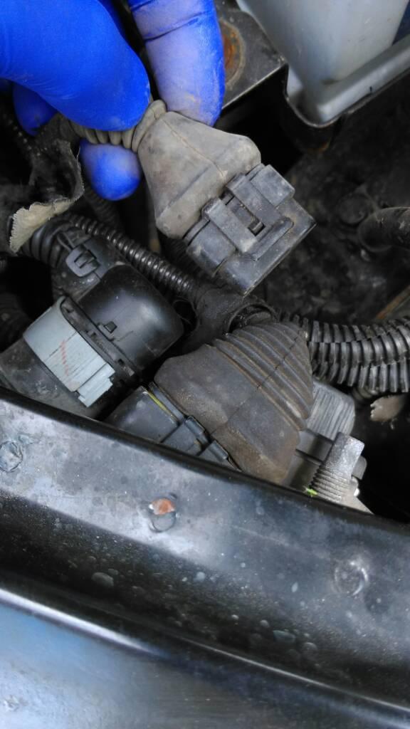

    Czy nasze AR mają pełną instalacje pod xenon ? Z tyłu jest Kostka przy kole , pewnie do czujnika poziomu i z przodu przy lewej lampie są dwie

    Tyle z lewej jest wolnych kostek sprecyzuje ktoś od czego są

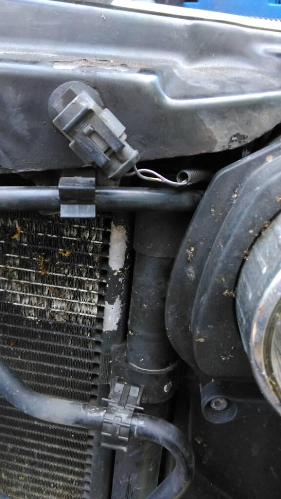

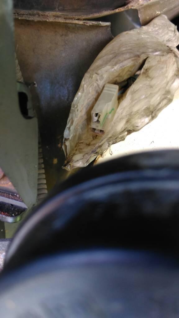

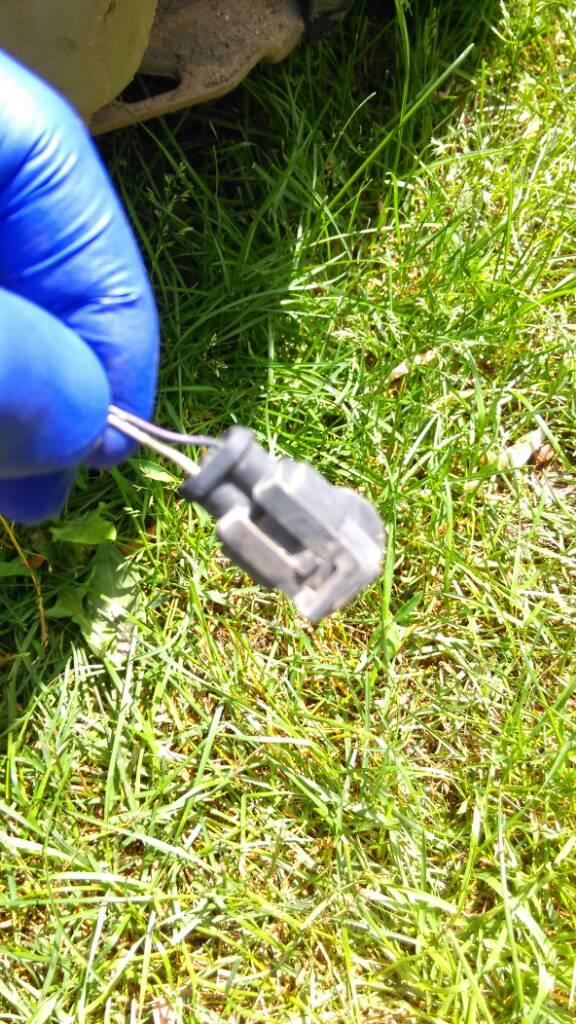

    Nie było instalacji ksenonów bez ksenonów.
    A na pokazanych fotkach to:
    1. chyba halogeny
    2. czujnik otwarcia maski dla alarmu fabrycznego
    3. pompka spryskiwaczy świateł
    4. kij wie (nie widzę położenia)

    Z tego co szukałem to ta co mam w palcach to do czujnika poziomu płynu spryskiwaczy
    Ta w woreczku to druga pompka ta mała na pasie to jak mówisz , czujnik maski alarmu zostaje te dwie co są razem na jednym zdjęciu ,

    W 156 nie było czujnika poziomu spryskiwaczy.
    Te dwie przy lampie to może być z nadkola lewego wyciągnięta wiązka od alarmu.

    Wygląda na to że masz wiązke pod xenony. W przedliftach zazwyczaj były pomimo braku lamp xenon i osprzętu. Odepnij szeroką wtyczkę z lewej lampy i sprawdź czy są w niej piny. Raczej będą a w samej lampie nie będzie bo to halogen.

    Sprawdzałem , w kostce piny są a lampa pusta , to te dwie wolne są od xenonów ?

    Ta szeroka jest połączona z czyjnikami przód oraz tył. Ta wąska od alarmu prawdopodobnie. Reszta wiązki do xenonow jest już w okrągłej wtyczce lewej i prawej lampy. Masz instalacje dodatkowej pompki oraz czujnika poziomu płynu spryskiwaczy. Niektórzy musieli dokladac te wiązki by założyć ori xenon ;-) ale fajna robota za to jak ktoś na smykałke ;-)
