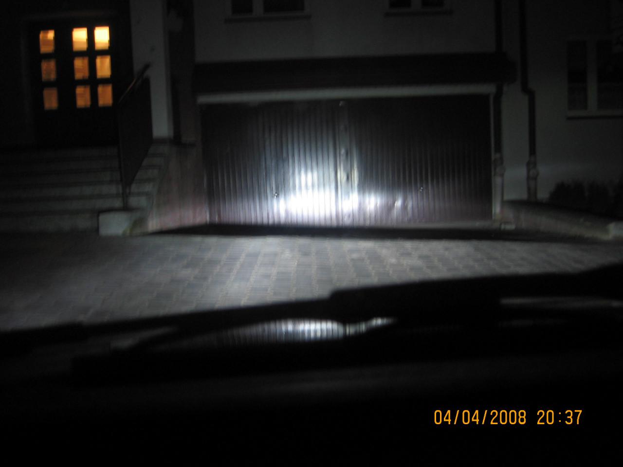

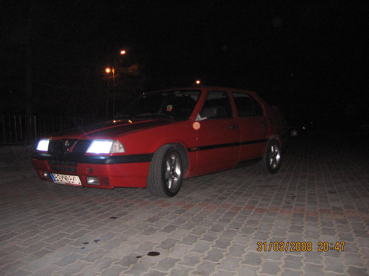

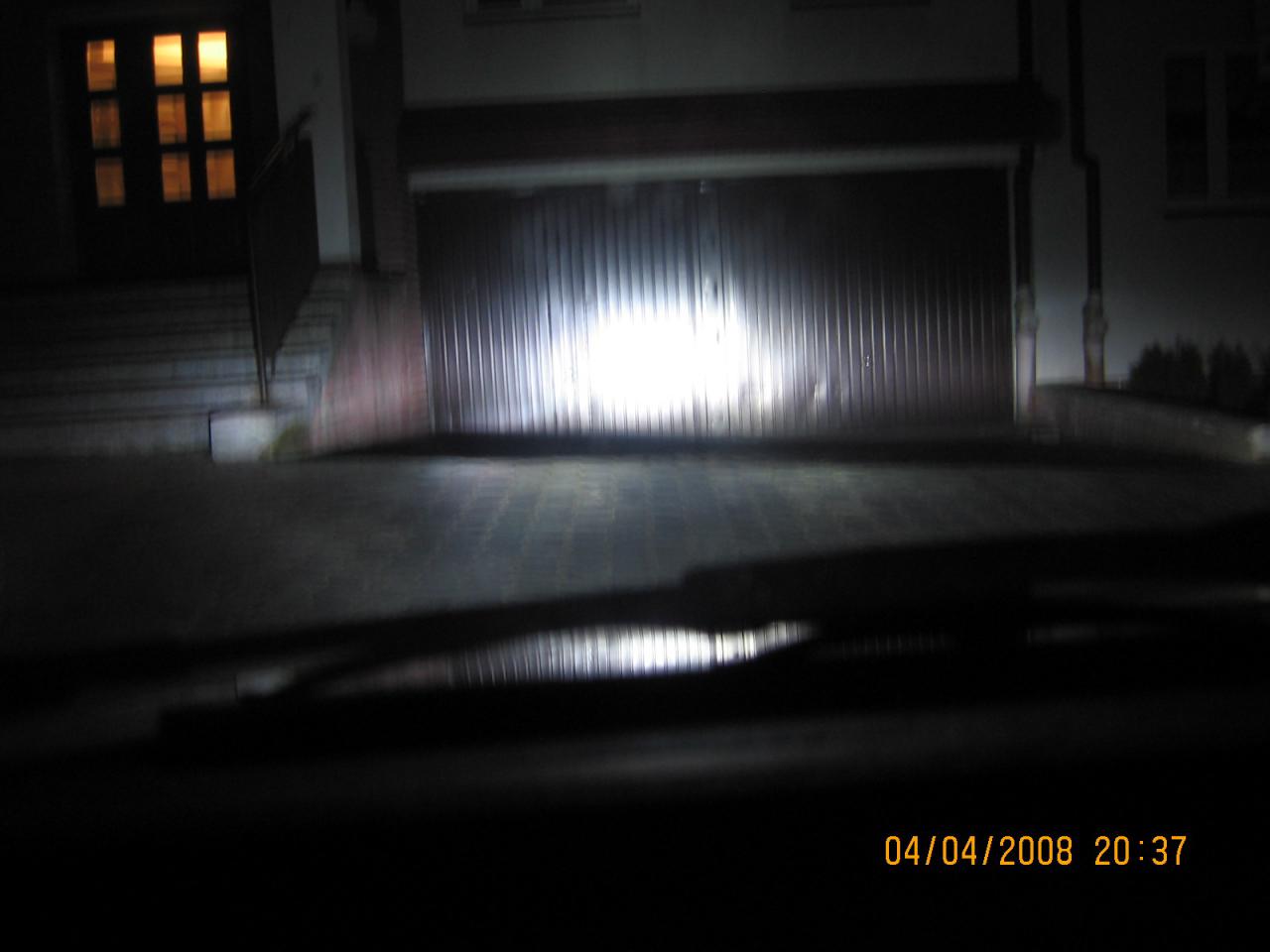

    A ja skusiłem sie na bi-xenony 8000k H4
    Zamontowane w AR 33 lampy carello
    Jak na razie mam je około 3 tygodni, zrobiłem jakieś 800km, przeważnie wieczory miasto-trasa.
    Jechałem przez około 3 km w nocy za radiowozem (drogówka), nic żadnych problemów, drogówka na poboczu okazji może z 5, jedna kontrola rutynowa obejrzał autko w koło sprawdził dokumenty i po wszystkim żadnych zastrzeżeń.
    Inni kierowcy żaden nie mrugał ze oślepiam
    tu zdjęcia od razu po założeniu przed regulacja i na krzywych drzwiach garażowych :?
    światła mijania
    światła drogowe
    obecnie wyregulowane ręcznie linie trzymają super, ale za miecha przegląd wiec zapewne będę regulować na stacji diagnostycznej
