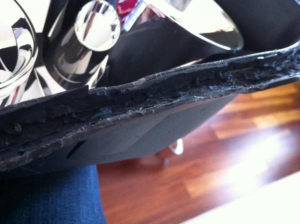

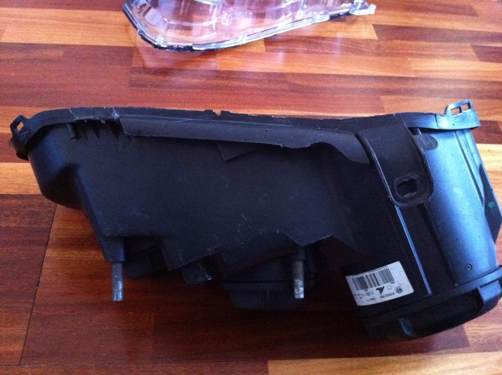

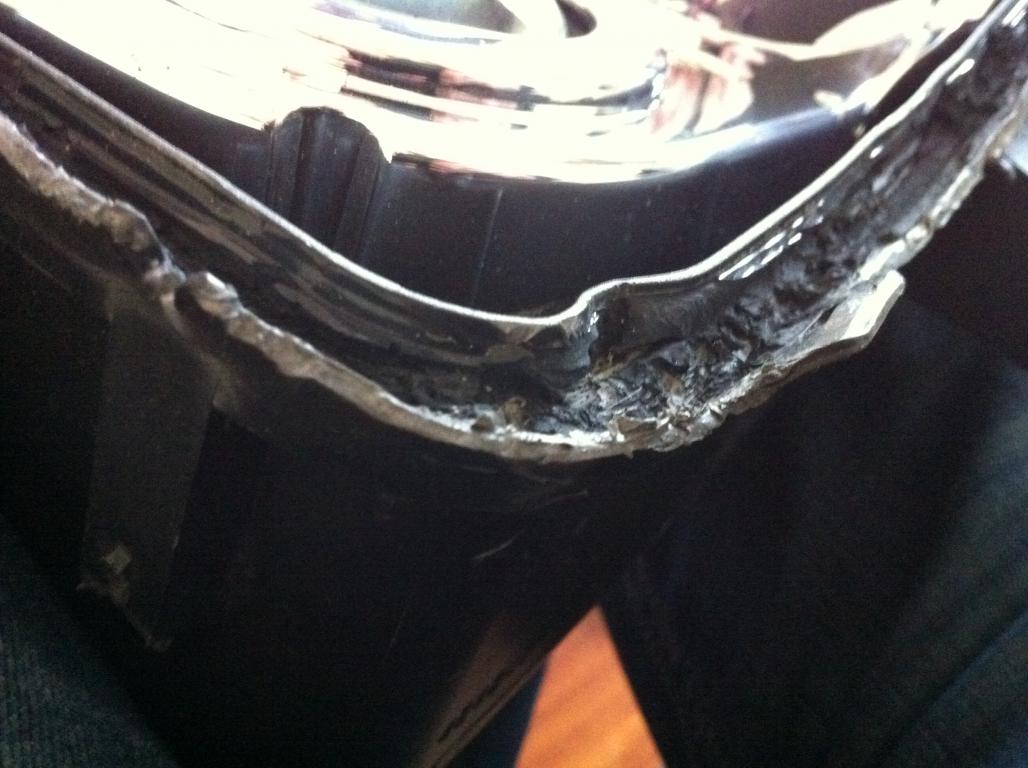

BURATINO - przekombinowujesz z tym klejeniem ;) Na dobrą sprawę wystarczyłaby wyłącznie taśma izolacyjna. Klej na gorąco to dodatek, a klej silikonowy to już niemal fanaberia :P Będzie dobrze :)
Nie przekombinowuje,tylko jakbym mial to zrobic u siebie,a coraz mocniej sklaniam sie ku temu.Chcialbym,aby bynajmniej u mnie bylo to wykonane na TiP ToP.Nie trawie chaltury.A juz napewno nie wyobrazam sobie u siebie lamp poklejonych tasma izolacyjna...Mysle ze im lepiej bedzie to wykonane i im mniejsze slady bezposredniej ingerencji w lampe,tym nizsze prawdopodobienstwo utraty dowodu rejestracyjnego.Co rowniez przerobilem,tylko zwiazane to bylo z pomalowaniem tylnych lamp na czarno.Rowniez upieralem sie ze to oryginaly.Lecz szeryf byl upierdliwy i odrazu stwierdzil ze to lipa,bo na lampach sa homologacje na przejrzystosc:P
Aby "odkryć" tą taśmę izolacyjną, szeryf czy też diagnosta musiałby Ci zdemontować zderzak i odkręcić przednie plastiki i chromy. Jedyne co będzie widoczne w docelowych, złożonych i zamontowanych lampach jest na zdjęciach - małe nacięcie na kabel :)

Przeczytaj cały temat. Temat Ukraińców już dawno zamknięty. Mamy już własne ringi, własny sposób przeróbki i niebawem będziemy mieć własną elektronikę.

Z ich wiadomości wynika też, że męczyli się z rozklejaniem lamp. Zgadzam się - do tego potrzeba specjalisty. Do odcięcia kloszy już nie :)
