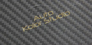

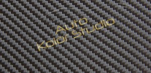

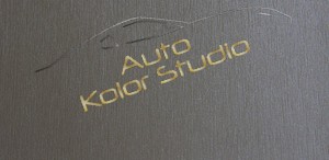

    witam,
    na dachu pojawiły się delikatne ogniska korozji, udałem się do lakiernika w celu usunięcia (zaprawki), jednakże z racji tego że jest to kolor srebrny kilku lakierników poinformowało mnie że jak by tego nie zrobili będzie widać plamy, więc tylko zostaje lakierowanie całego dachu, czego nie chce robi bo przy ewentualnej sprzedaży będą teksty typu: dach malowany to pewnie po dachowaniu itp. wiec skłoniłem się w kierunku oklejenia dachu folią, po wczęśniejszym usunięciu niedoskonałości lakieru i zabezpieczeniu
    liczę na waszą pomoc jaki kolor wybrać, auto jest typowo srebrne, AR 147 FL 5D
    myślałem nad takimi kolorami:
Nazwa:	Brushed Aluminium_m.jpg
Rozmiar:	11.0 KB
ID:	76455   Kliknij obrazek, aby uzyskać większą wersję
Nazwa:	Carbon Black_m.jpg
Rozmiar:	22.3 KB
ID:	76456   Kliknij obrazek, aby uzyskać większą wersję
Nazwa:	Carbon Dark Gray_m.jpg
Rozmiar:	18.6 KB

    1 nic nie stoi na przeszkodzie żeby udokumentować łącznie ze zdjęciami, powód ponownego lakierowania
    2 jeśli zdecydujesz się na folię to moim zdaniem do srebrnego auta będzie pasował dach w czarnym połysku, a nie carbon
    3 oczywiście można by też machnąć lakierem ten czarny połysk
    4 na pewno nie bawiłbym się w jakieś matowe kolory

    ja też skłaniam się w kierunku połysku, ale myślałem nie koniecznie o czarnym tylko może mocny grafit/szary, czyli było by coś jak srebrny ale ze skrajnej strony palety
    czyli coś jak tu niżej są pasy do dach w ciemnym:Kliknij obrazek, aby uzyskać większą wersję
