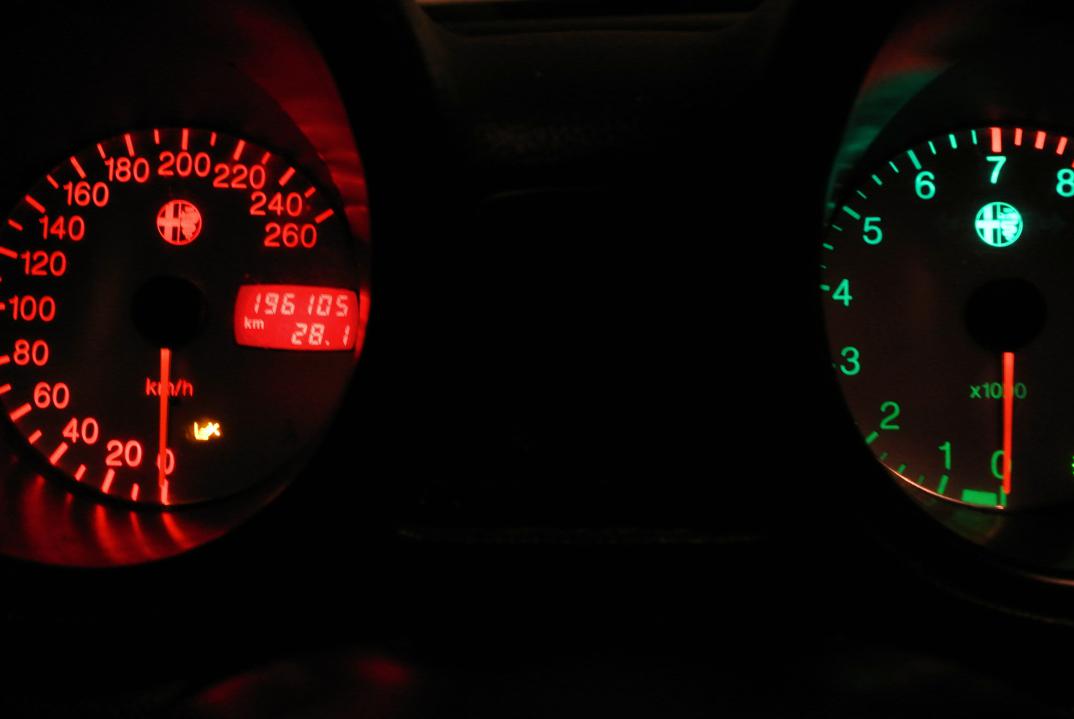

    A czego tak nierówno podświetlone?
  2. #22
    Moze na zdjeciu tak wyszło ale w realu jest bardzo ladnie.

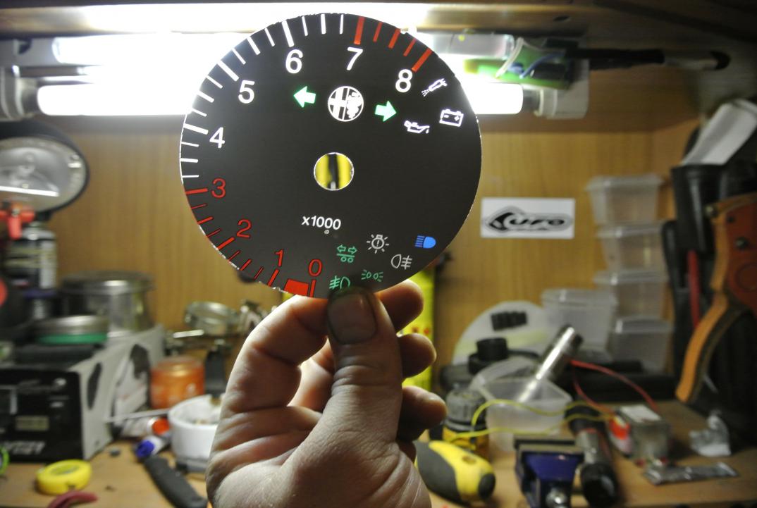

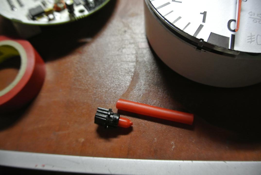

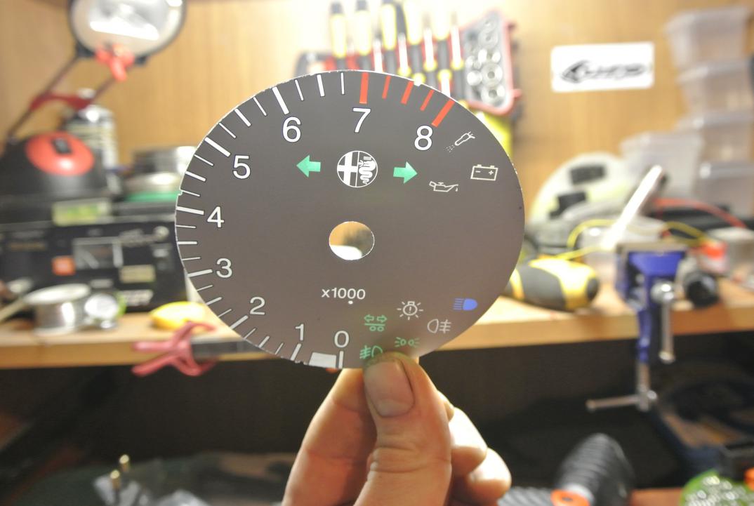

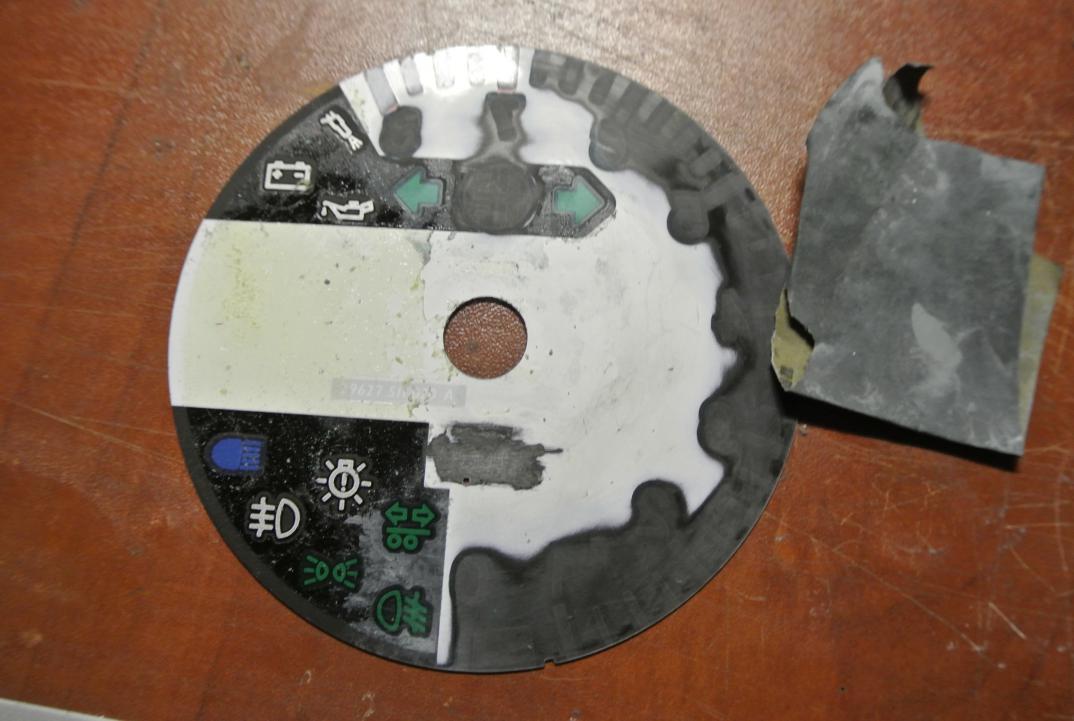

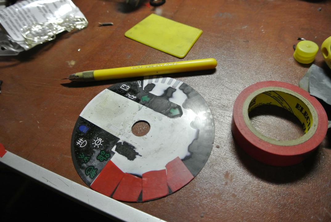

    A ja to zrobiłem tak ;potrzebny papier ścierny wodny szkot i rurka termokurczliwaKliknij obrazek, aby uzyskać większą wersję

    Jeśli chodzi ci o diode sygnalizującą włączone światła długie to w 147 jest ona najgorsza, tak wali po oczach w nocy że rozprasza totalnie. Co do modyfikacji- ciekawie wyszło, nie lepiej było zmienić żarówkę zamiast osłonić ją czerwoną termokurczką ?

    gościu u mnie w alfie wszystko świeci na czerwono i efekt identyczny jak audi
