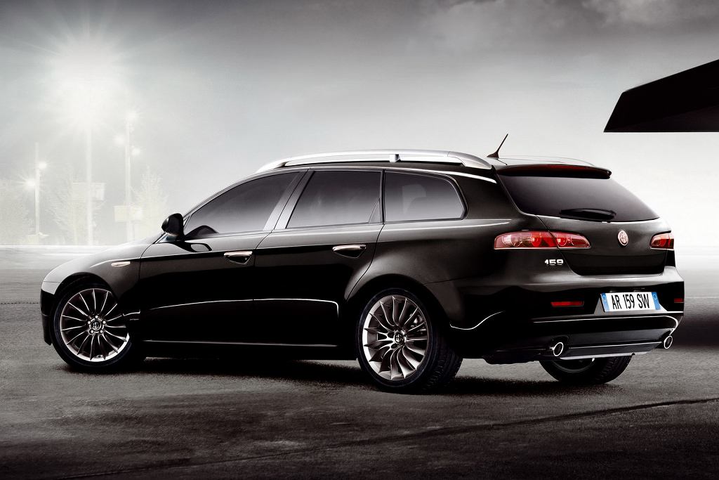

    Cześć, jak mam felgi 18 x 8 ET chyba 41 ale nie jestem pewien. Opony mam 225/45 R18. Co możemy założyć z centrowaniem, bo myślę o dystansach 17 mm P/T. Da radę bez komplikacji? Wiem że jak jest 235 opona przy profilu 45 to coś moze obcierać, ale u mnie jest węższa. Model felgi jak na zdjęciu.
