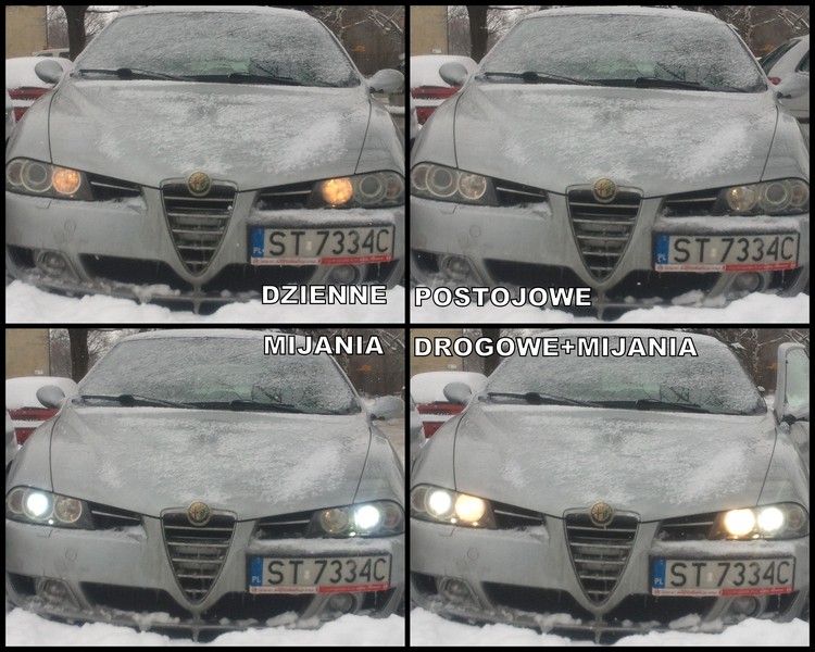

    Na żywo dużo lepiej to wygląda
Nazwa:	ar_swiatla.jpg
Rozmiar:	135.0 KB

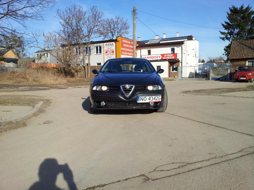

    Ja już drugi rok tak śmigam i nikt się jeszcze nie przyczepił
Nazwa:	20140309_143603.jpg
Rozmiar:	135.0 KB
