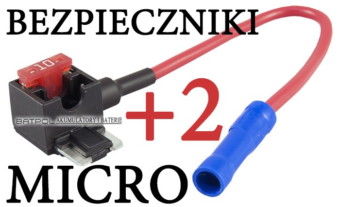

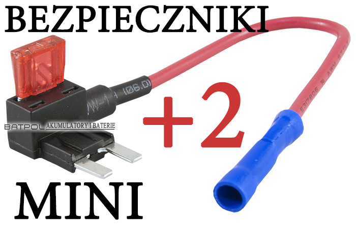

    PS. W skrzynce bezpieczników w komorze silnika mamy bezpieczniki do długich w wersji mini czy mikro? Rozkręcałem dzisiaj autko i zapomniałem spojrzeć
    Planuję wpiąć napięcie do świateł oraz "pożyczyć" zasilanie po stacyjce za pomocą czegoś takiego:
Nazwa:	micro_1.jpg
Rozmiar:	109.8 KB
    lub
Nazwa:	mini_1.jpg
Rozmiar:	106.7 KB

    Robiłem to ostatnio w 147.
    Podłączyłem się od razu w skrzynce bezpieczników w komorze silnika.Działa bez zarzutu .tam jest wszystko co potrzebujemy.Może w 159 jest podobnie

    Powtórzę się bo wiem, że będzie działać bez zarzutu i, że jest tam wszystko . Generalnie to chodzi mi o miejsce rwania oplotów czy dobrze je pokazałem i jakiego naprawdę szukać koloru kabla. No i jeśli ktos ma wiedzę jakie bezpieczniki siedzą w skrzynce
