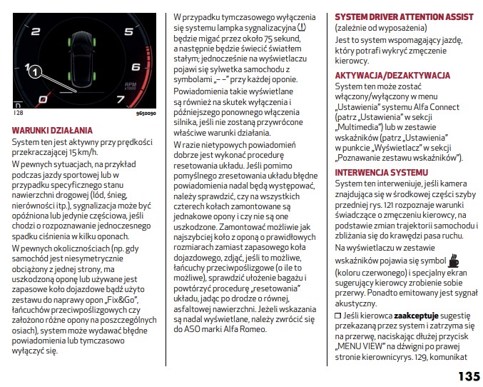

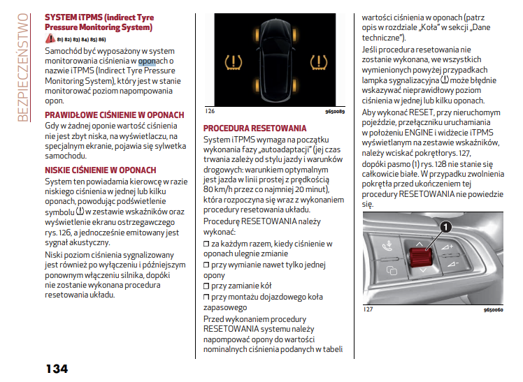

    Cytat Napisał Kamil10 Zobacz post
    Cześć, trzeba się udać do ASO w celu wykonania TPMS reset, po tej operacji będzie widoczna opcja resetu.
    Mnie się udało zrobić to samodzielnie zgodnie z opisem w instrukcji obsługi (kulawym, pamiętam że dobrą godzinę próbowałem wykminić jak to zrobić). Nie było potrzeby odbycia wizyty w ASO.

    John_z_NASA jak długo musiałeś naciskać ten przycisk i czy to musiało być przyciskanie ciągłe czy pulsacyjne (jak np w komputerach aby wywołać Biosa)?
    07 2022
    Tonale Edizione Speziale
    31
    Ustawiasz zegar z prawej strony tak, żeby wyświetlał się na nim wskaźnik ciśnienia opon, następnie wciskasz pokrętło na kierownicy i trzymasz. Na wskaźniku ciśnienia opon, pod obrysem samochodu pojawi się biały pasek, który będzie przesuwał się w prawo. Jak zakończy się przesuwać (trwa to parę sekund) to puszczasz pokrętło i załatwione.
    05 2018
    Tonale
    7
    Dzięki John_z_Nasa , właśnie przed chwilą skasowałem. Ja tak wcześniej robiłem i nic mi nie wychodziło.
    Ważne jest aby nacisnąć to pokrętło w momencie kiedy wyświetla się informacja o resecie u dołu widżetu z oponami. Wcześniej nie zwracałem uwagi na to i wciskałem pokrętło zbyt późno.
    Ale dziękuję bardzo bo bez Twoich wskazówek to bym tak dalej jeździł . Chociaż wystarczyłoby uważnie przeczytać instrukcję. Ale komu się chce.
