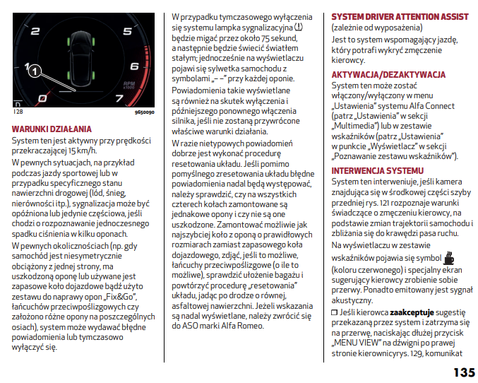

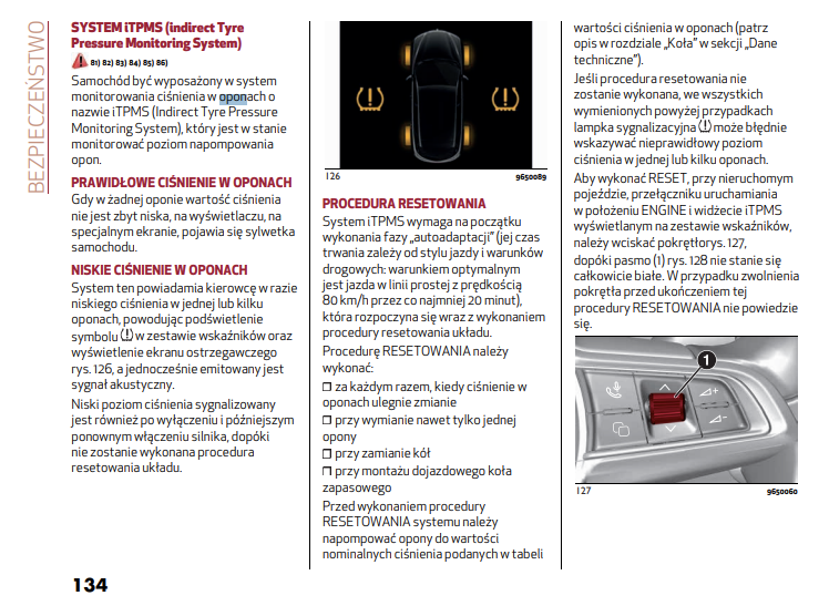

    Hey.
    Czy ktoś wie jak zresetować info o spadku ciśnienia w oponach? Nawet w alfa connect nie wiedzą. Dotyczy oczywiście tonale.
Nazwa:	1.png
Rozmiar:	268.4 KB
Nazwa:	2.png
Rozmiar:	275.0 KB
    Offerte Wrote Kamil10 Zobacz post
    Cześć, trzeba się udać do handel w celu wykonania TPMS reset, po tej operacji będzie widoczna opcja resetu.
    Mnie się udało zrobić to samodzielnie zgodnie z opisem w instrukcji obsługi (kulawym, pamiętam że dobrą godzinę próbowałem wykminić jak to zrobić). Nie było potrzeby odbycia wizyty w ASO.

    John_z_NASA jak długo musiałeś naciskać ten przycisk i czy to musiało być przyciskanie ciągłe czy pulsacyjne (jak np w computerach aby wywołać Biosa)?

    Ustawiasz zegar z prawej strony tak, żeby wyświetlał się na nim wskaźnik ciśnienia opon, następnie wciskasz pokrętło na kierownicy i trzymasz. Na wskaźniku ciśnienia opon, pod obrysem samochodu pojawi się biały pasek, który będzie przesuwał się w prawo. Jak zakończy się przesuwać (trwa to parę sekund) to puszczasz pokrętło i załatwione.

    Dzięki John_z_Nasa , właśnie przed chwilą skASOwałem. Ja tak wcześniej robiłem i nic mi nie wychodziło.
    Ważne jest aby nacisnąć to pokrętło w momencie kiedy wyświetla się informacja o resecie u dołu widżetu z oponami. Wcześniej nie zwracałem uwagi na to i wciskałem pokrętło zbyt późno.
    Ale dziękuję bardzo bo bez Twoich wskazówek to bym tak dalej jeździł . Chociaż wystarczyłoby uważnie przeczytać instrukcję. Ale komu się chce.
    Najlepsze, że w serwisie faktycznie mają z tym problem.
