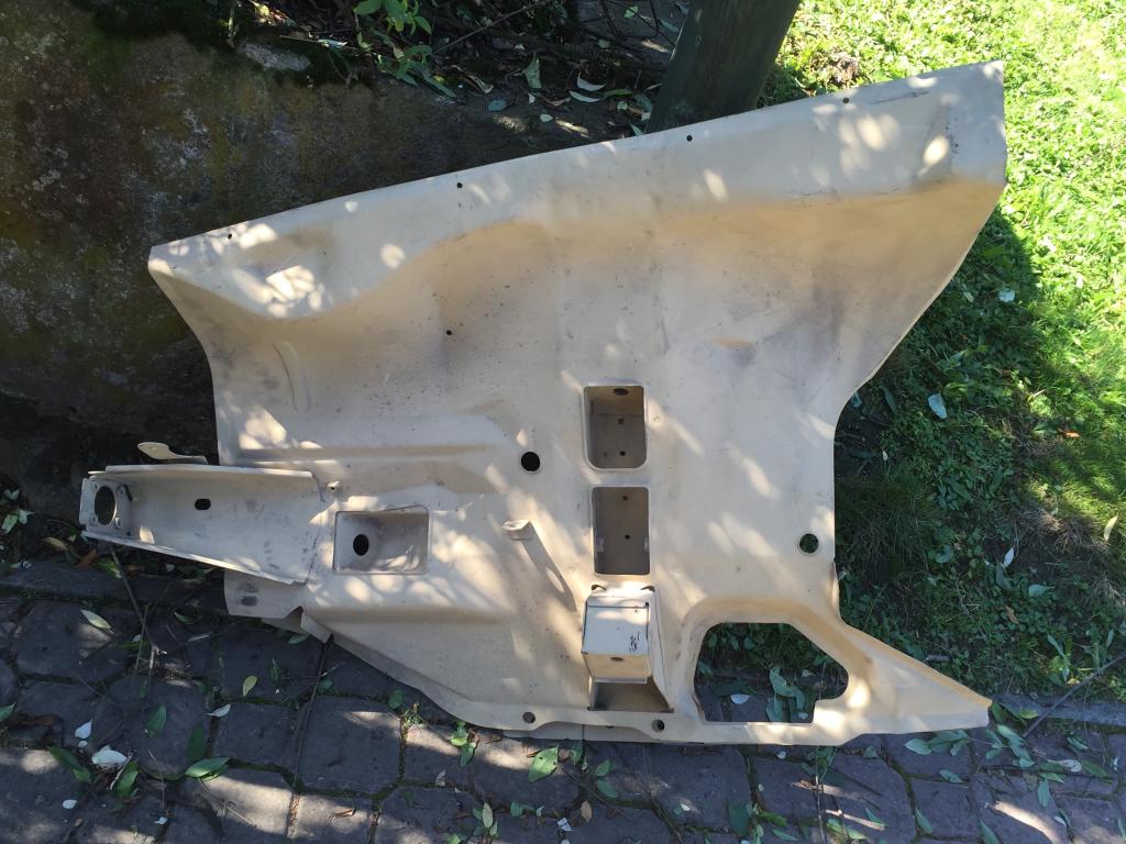

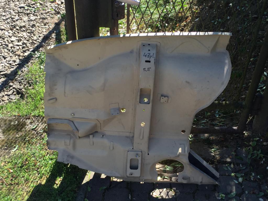

Alfa GTV 2.0 / GTV6: ścianki wewn. komora silnika - nowe!
Ciao,
mam rarytasowe części blacharskie do GTV 116: nowe ścianki wewnętrzne komory silnika lewa/prawa. Kupiłem przed renowacją mojej GTV6 (pojechałem specjalnie do Austrii po nie..) ale blacharz wolał dorobić dwie łaty samemu i mi zostały. Jedna jest do GTV4 druga do GTV6, ale różnią się tylko uchwytem mocowania silnika i można to łatwo zmienić do jednego lub drugiego modelu. Jeżeli ktoś zainteresowany to proszę na priv.
Do GTV4 / GTV6 (116): nowe blachy wewn. komory silnika
podbijam ofertę, obie części jeszcze mam, GTV 6 się już lakieruje i nie będę ich potrzbował.. mam nadzieję przynajmniej
