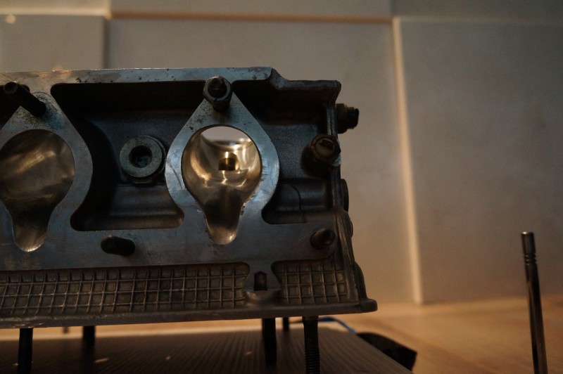

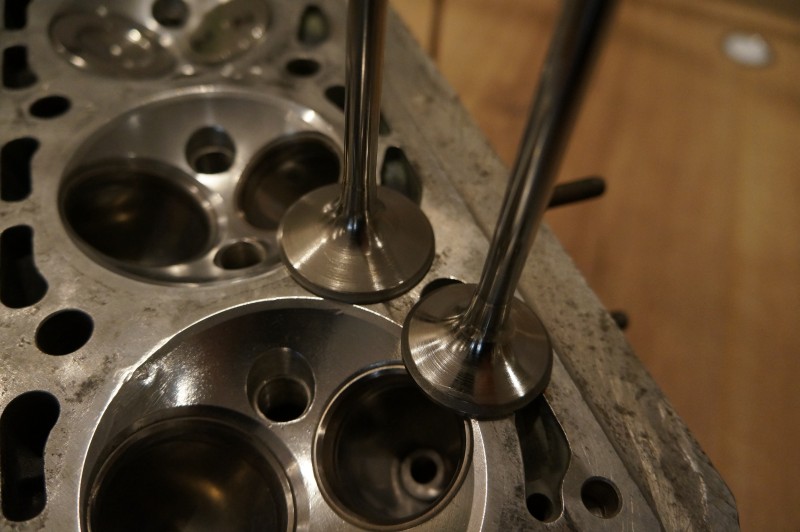

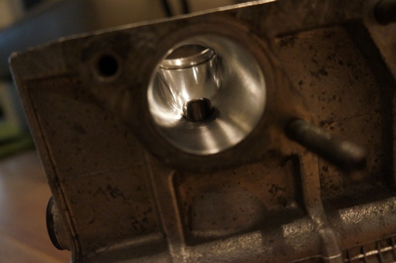

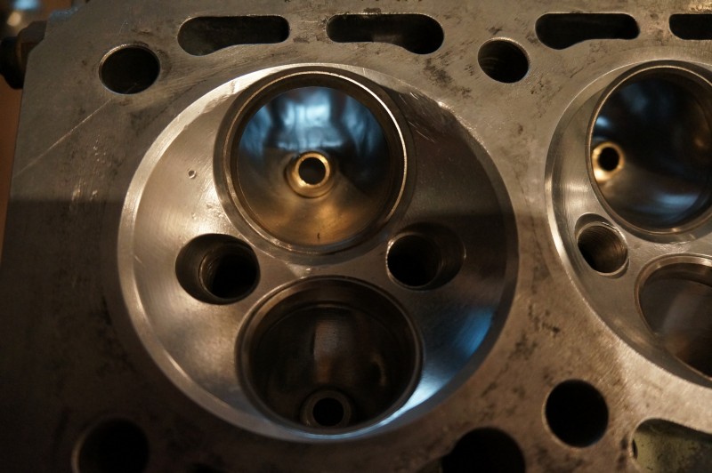

    wydech przelotowy na trzech tłumikach o średnicy max 56cm nie tam żadne 2.5 cala;
    obróbka i planowanie głowicy o 0.2mm;
    nowe pierścienie;
    obróbka kolektora ssącego i przepustnicy;
    koszty???
    400 zł wydech, 200zł pierścienie, 100 zł UPG, 100zł jakieś inne uszczelki, obróbka głowicy i kolektora to własna praca więc kosztuje to tylko co ściernice listkowe
    Stożek i skracanie dolotu pod żadnym pozorem niedozwolone.
    przyrost mocy lekko 10KM ale nie o moc tu chodzi tylko o moment a po takich zabiegach auta nie poznasz
