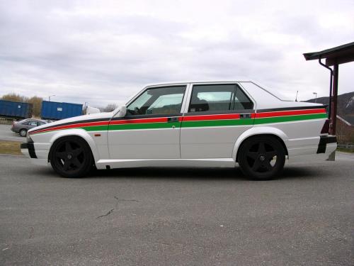

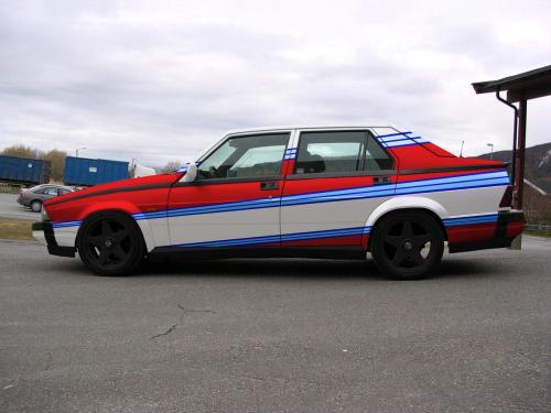

Gratulacje. Chciałbym żeby moja była na tym etapie. Ile wyszło malowanie? Korektę lakieru będziesz robił? Widać morke. Ale jak to mówią - lepsza lekka morka niz zacieki :) Ja mam plan żeby przygotować auto na podkład i dać do pomalowania kumplowi w profi lakierni - o tu : http://www.lakiernia.info/
Dzięki! Polerka będzie robiona po poskładaniu auta, żeby ewentualne ryski od składania od razu zlikwidować i nie robić 2 razy polerki. Wtedy też morka się zmniejszy. Lakiernik dał mi do wyboru lustro albo lekką morke, ale ponoć lustro ciężej utrzymać i szybciej matowieje. O szczegółach chętnie na priv :)

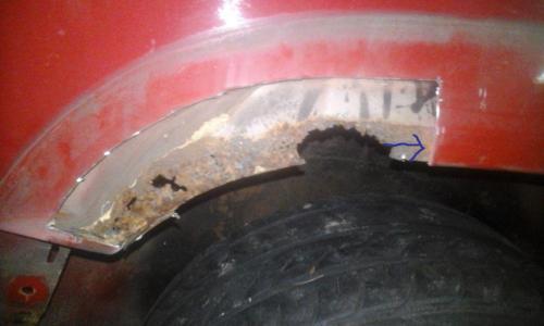

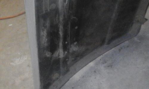

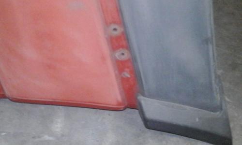

U mnie były te jak i wszystkie inne listwy ściągane, więc da się to zrobić. U mnie nadkole gniło aż do progu, mimo w 100% zdrowej podłogi i progów, więc z pewnością warto tam zaglądnąć głębiej.

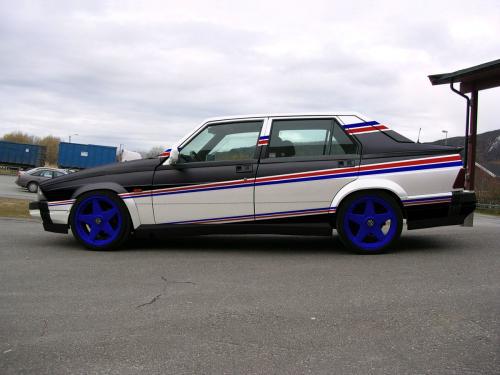

Tu można podglądnąć (aczkolwiek oczywiście pod wieloma względami nie jest to wzorcowa odbudowa):
http://alfa75indy.com

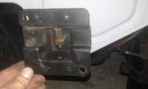

Zbiornik paliwa wrócił od piaskowania i niestety na bokach pojawilo sie 4-5 dziurek... Takich że mogę przez nie igłe wsadzić.. Spawanie tego raczej nie wchodzi w grę bo blacha jest cieniutka w tych miejscach.. Co teraz? Znajomy ma sprzęt do "cynowania". Robił tak kiedys spawy przy golfie VI na tylnym słupku. Potem pilnikiem wygładzil i było git.. Bym mógł zacynować go i powinno być ok... Druga opcja to inny koleś ma urządzenie zwane "lutospawarka". Spawa jakimś żółtym metalem..Miedzią?
Regeneracja zbiornika w tej firmie będzie bardzo droga... Spróbuję zacynować mój zbiornik. Myślę że będzie ok. Dzisiaj rozebrałem obudowę filtra powietrza bo mam zamiar ją pomalować proszkowo razem i paroma innymi "wspornikami" i znalazłem fajnego "gratisa". Nowka sztuka wkładka filtra K&N :)
Ja miałem jedna maleńką dziurkę i zalepiłem ją klejem epoksydowym z drobinkami metalu ("płynny spaw")... Rozwiązanie doraźne ale wystarczy że przetrwa jeszcze rok, dwa. Później zrobię z nierdzewki na zamówienie i jako rozwiązanie raz na zawsze myślę że to optymalny wybór :).
