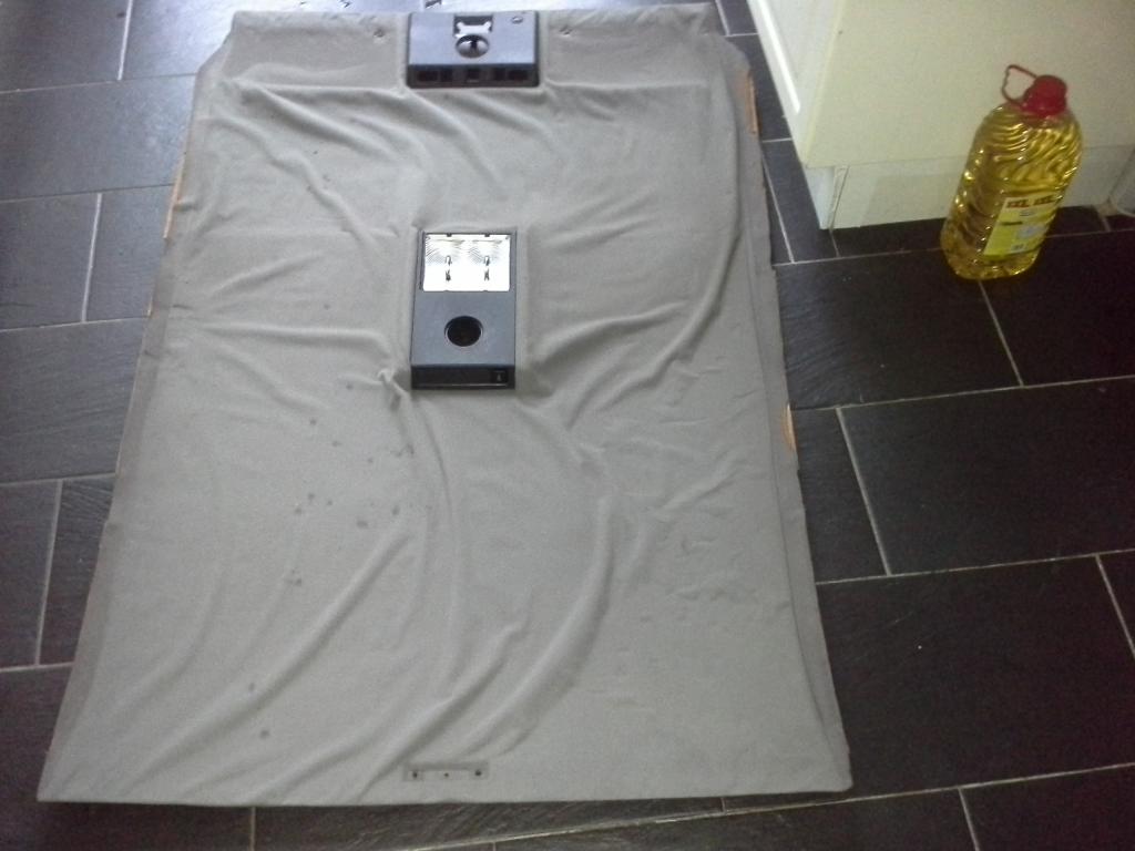

    Cytat Napisał Mikelos Zobacz post
    Może się podepnę pod temat. Mam do zrobienia podsufitkę. Co trzeba zdemontować żeby ją wyjąć? Ma jakieś dziwne punkty mocowań?
    Nie ma nic dziwnego. Dwie długie listwy wzdłuż auta, osłonki przeciwsłoneczne. Jedna śruba jest w plastiku przy przedniej szybie i chyba dwie przy tylniej szybie pod plastikową zaślepką. To chyba tyle.
    Zdjęcie zdemontowanej podsufitki.

  2. #32
    Użytkownik Rowerzysta Avatar Mikelos
    09 2010
    Nałęczów
    75 2.5 V6 + Delta 1.4TB + Laguna3 2.0 DCI
    490
    To zabiorę się za demontaż w przyszłym tygodniu. Może bym się nie czepiał ale wygląda na przełamaną połowie.

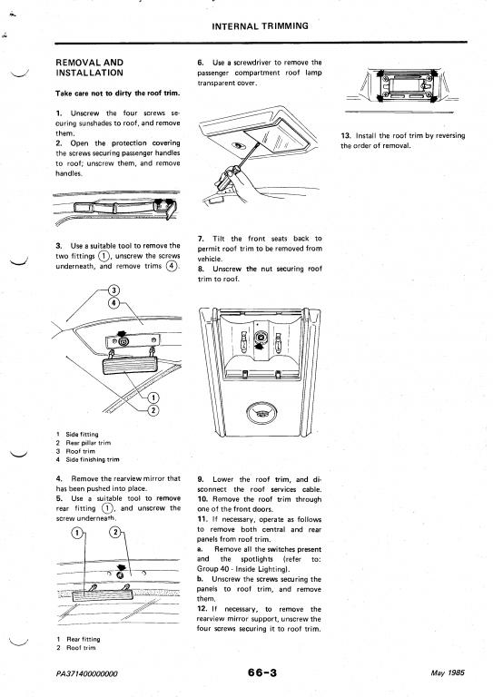

    A jak zdemontować mocowanie lusterka wstecznego? Na schemacie od Radka nie widzę a nie chcę czegoś połamać.
    A lusterko zdjąłeś? Trzeba je pociągnąć żeby wyskoczyło z zatrzasków a pod spodem odkręcić kilka śrub trzymających 'podstawkę'.
