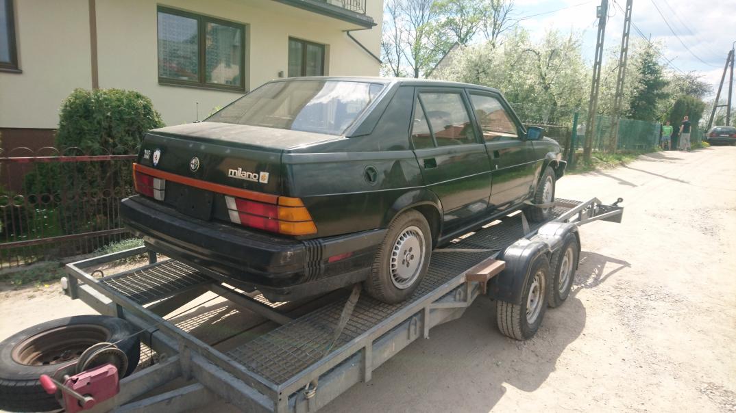

A tak wygląda nowy nabytek, dostałem kilka zdjęć. Odbieram na początku maja, wtedy okaże się czy będzie można jeszcze odbudować czy pójdzie na części. Bardzo długo stała jest nie na chodzie, ale ponoć kompletna nic nie brakuje. Jeśli blacharka będzie w stanie nadającym się do naprawy to alfa wróci do żywych.

Gdzie ją wyszperałes? Wygląda na zmęczoną. Chociaż rudej na pierwszy rzut oka nie widac.. Licznik w milach? Wersja USA?
Alfa znaleziona w Polsce. Zmęczona tak jak widać na zdjęciach, ale z tego co mówił właściciel, wszystko czego nie widać na zdjęciach jest luzem w samochodzie. Licznik w milach bo to alfa pochodząca z USA. Tylko tam były dostępne wersje na automacie.
To ma tylko 35 mil nalatane?
Nie wiem ile ma nalatane, tyle ma na liczniku co raczej jest nie realne. Cena była na tyle dobra że nie zadawałem zbędnych pytań.

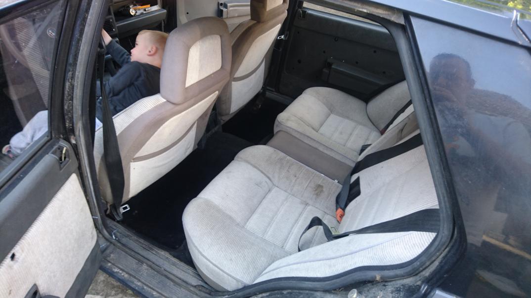

Alfa wreszcie odebrana. Chyba pierwsze moje auto które na żywo wygląda lepiej niż na zdjęciach z ogłoszenia. Wszystko jest kompletne nic nie brakuje, będzie odbudowa.

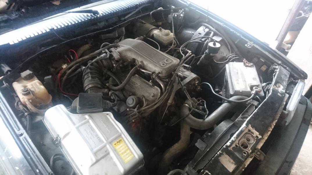

W poniedziałek udało się uruchomić silnik i pracuje całkiem dobrze. Dzisiaj będę walczył z linką od skrzyni biegów bo jest zapieczona, nie można ruszyć dźwigniom zmiany biegów.

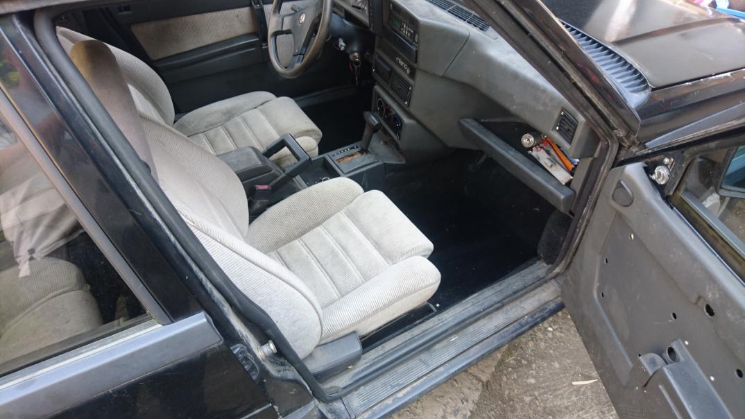

Linka zrobiona, skrzynia jakoś działa czyli jest szansa na alfe 75 w automacie. Jakoś dział bo dziwnie zmienia biegi, podczas rozpędzania wrzucają się wszystkie, ale czasem wrzuca wyższy bieg, a za chwile zbija w dół. Trochę też trzymają hamulce więc może to przez to, ale wszystko okaże sie w przyszłości.

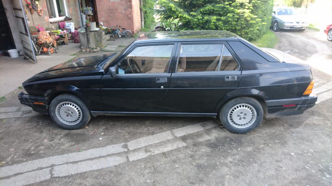

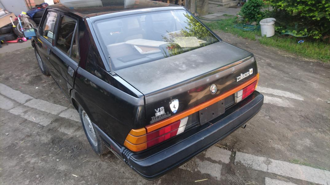

Na dzień dzisiejszy alfa wygląda zupełnie inaczej niż w dniu zakupu. Jest umyta, posprzątana i przemieszcza się o własnych siłach, czyli jest sukces. Podłoga wygląda bardzo dobrze, nic nie trzeba spawać.
Ostatnie zdjęcia.

Po Twoim wstępnym wysprzątaniu ma zapędy na klasyka. Przejrzyj skrzynię i ogień.
