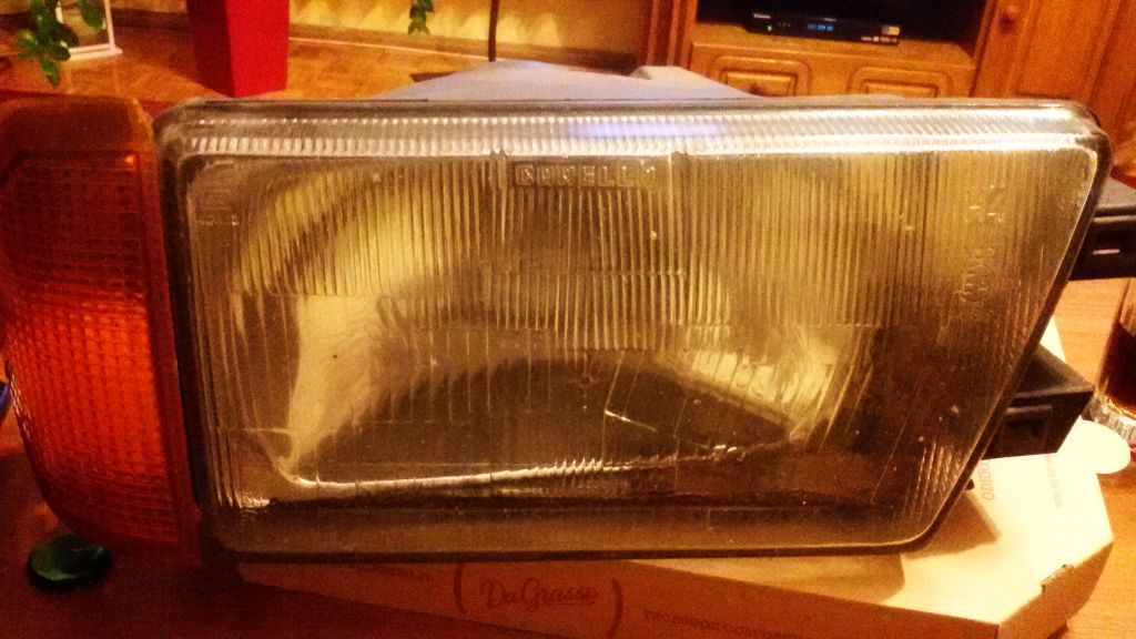

Ma ktos pomysł jakis albo wie jak rozkleić przednie lampy? Chodzi o to zeby pomalowac na proszkowo stalowe elementy wewnatrz lampy które są pordzewiałe. Ew mieliscie doczynienia z jakąs firma zajmujacą się regeneracja?
Próbowałeś piekarnika? Wkładasz na 1-2 minuty, delikatnie podważasz szkło i po zabiegu.
Jakieś 200 stopni i do tego termoobieg jeśli jest. Jeśli nie chce zejść to na pół minuty dłużej. Byle nie za długo, ja tak jedną lampę przetopiłem ;)
Można też spróbować suszarką do włosów lub opalarką. Też kiedyś załatwiłem lampy w piekarniku ;p
stuntmachine, suszarka będzie ok. Trzeba nagrzewać szkło stopniowo, ale równomiernie i odejdzie bez problemu. Odbłyśniki masz ok?

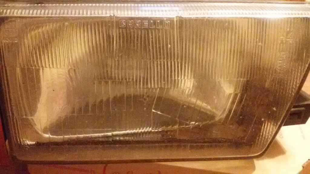

Tak wygląda ta gorsza. Ruda w prawym rogu. Nie mam tez chyba zaślepki z tyłu. Druga lampa jest w duzo lepszym stanie. Odbłyśnik raczej w obu jest OK.
Myślę że po tylu latach zrobić go na nowo to nie będzie głupia rzecz. :P
Jak mam to robić to bym musiał rozkleić obie i zrobić tak samo w prawej i lewej. Zastanawiam się czy nie łatwiej kupić prawą lampę w dobrym stanie? Może ma ktoś do sprzednia? Bym miał wtedy dwie ładnie i będzie GIT. Były kiedyś lampy na allegro ale teraz nie ma...
