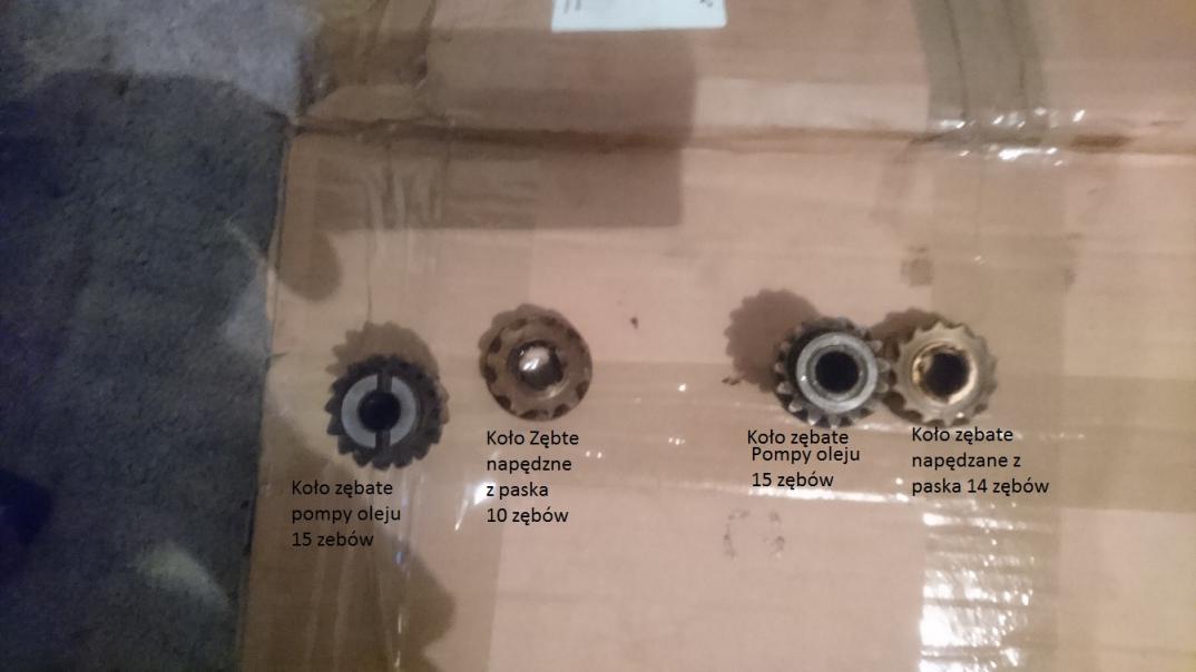

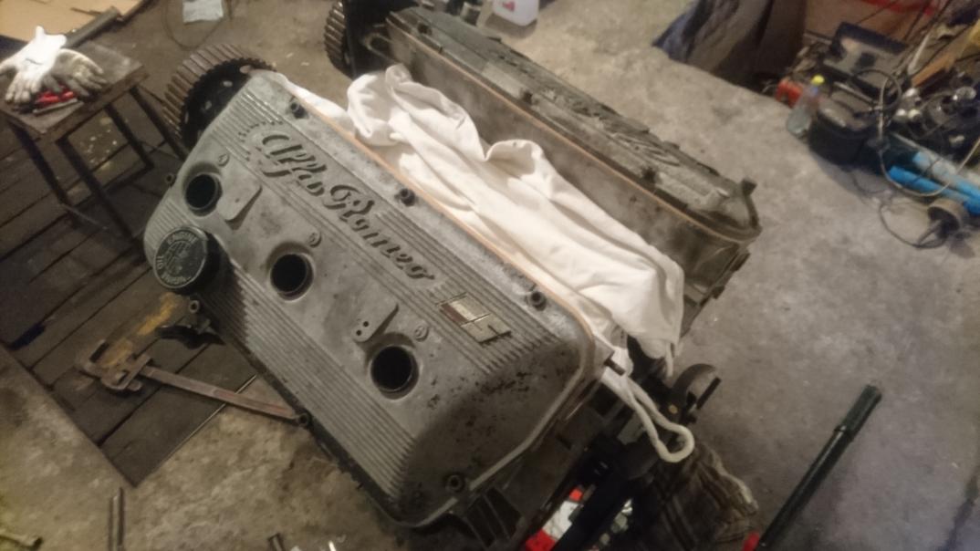

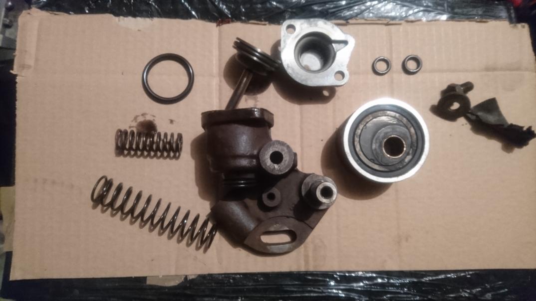

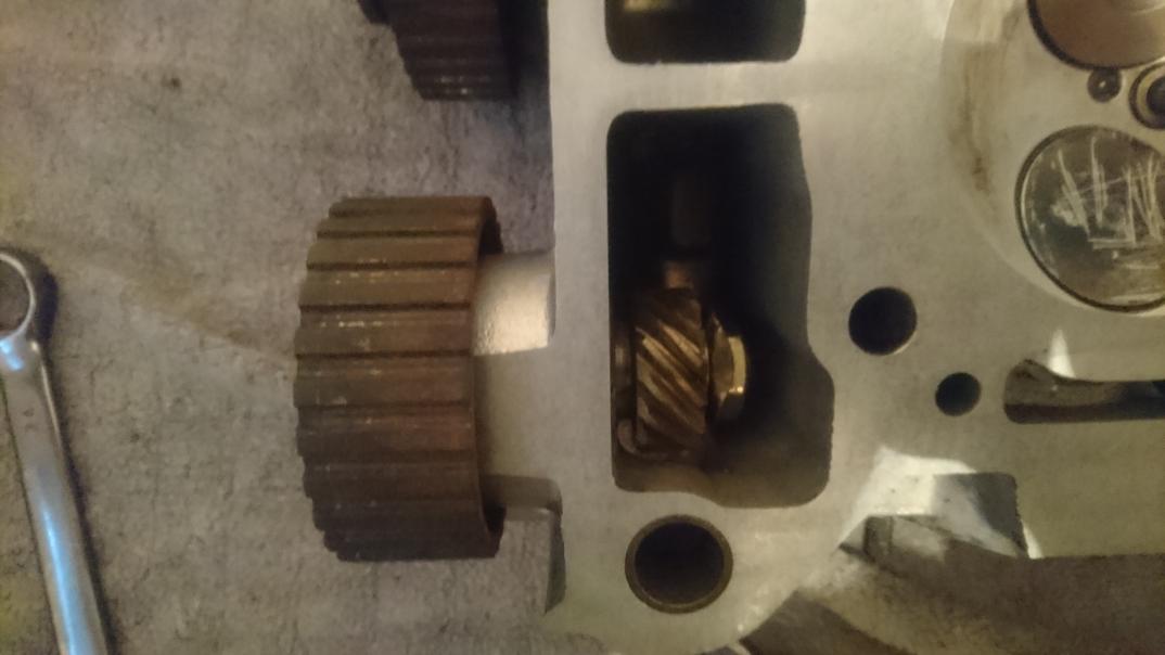

    Wszystko idzie małymi krokami do przodu. Przekładka silnika z 164 do 75 wymaga paru zmian. Kolejną jest zmiana napędu pompy oleju. W przypadku 75 również aparatu zapłonowego. Alfa 164 ma inne przełożenie co powoduje większą wydajność pompy oleju. Opisane na zdjęci poniżej.
Nazwa:	DSC_0348.jpg
Rozmiar:	50.5 KB
Nazwa:	DSC_0346.jpg
Rozmiar:	51.6 KB
    Zmienić trzeba oczywiście komplet bo zęby są pod innym kątem.

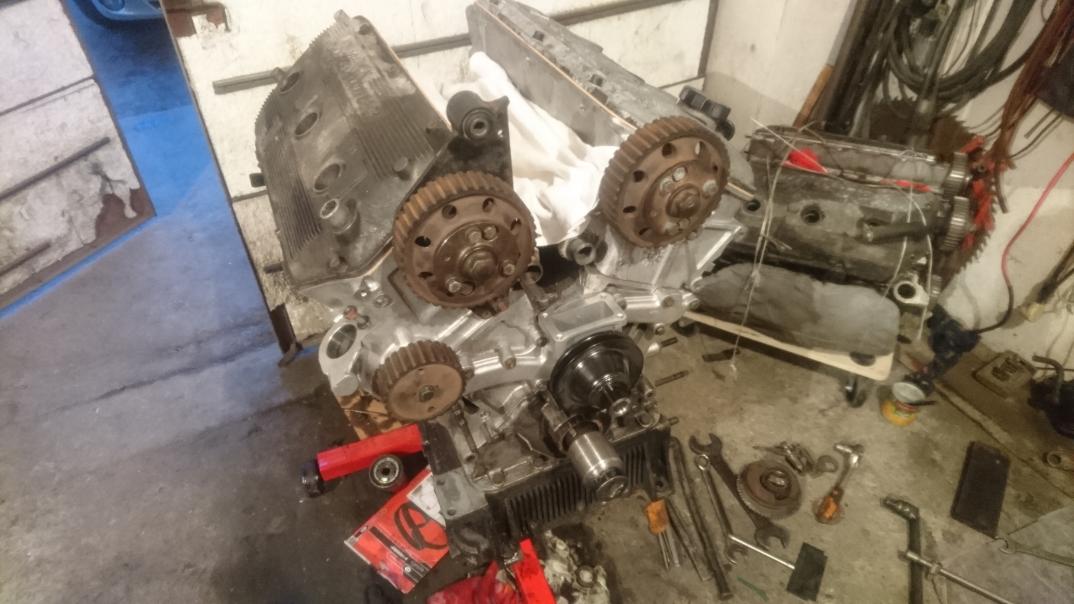

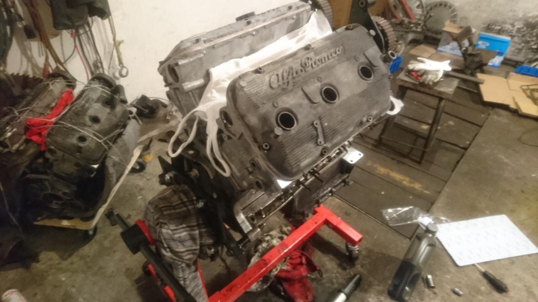

    Goły silnik złożony w całość.

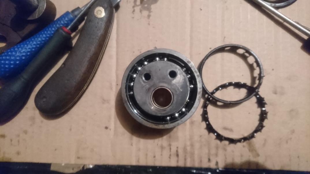

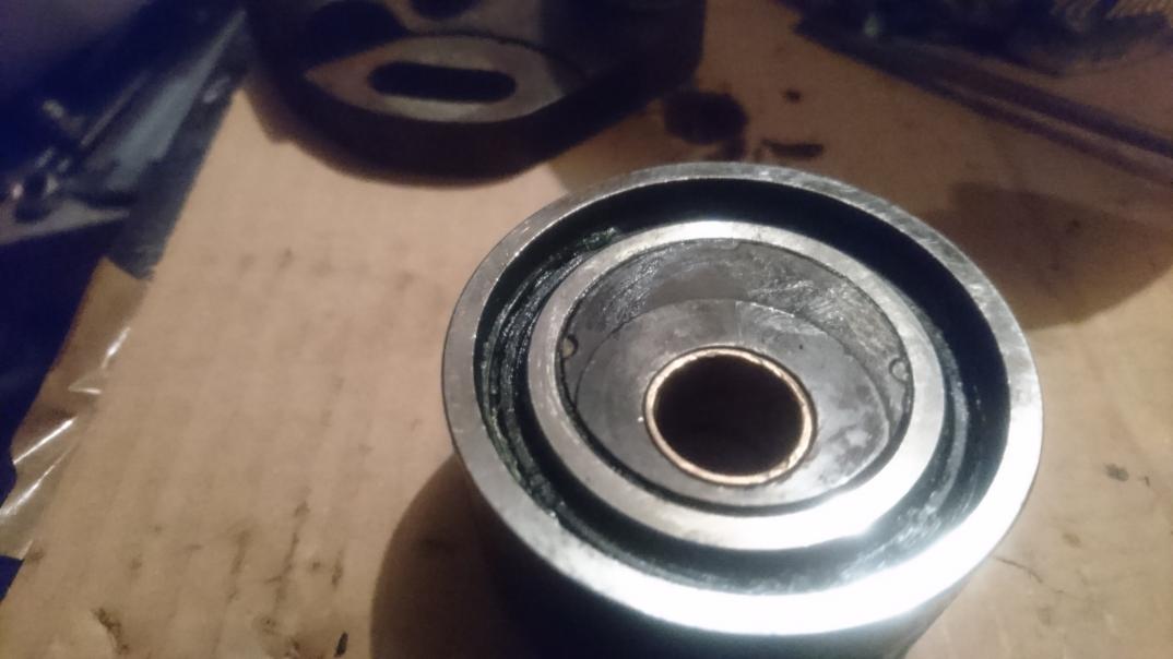

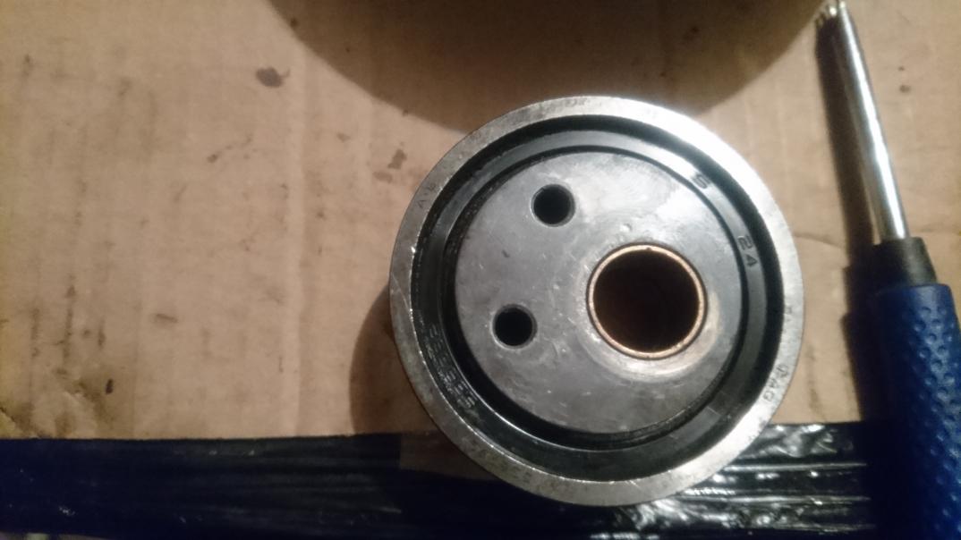

    Napinacz poddany drobnej regeneracji. Dwie sztuki oringów za 2zł
Nazwa:	DSC_0353.jpg
Rozmiar:	64.6 KB
    Rolka wymyta benzyną plus nowy smar.

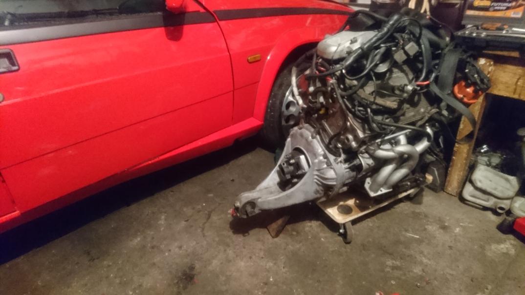

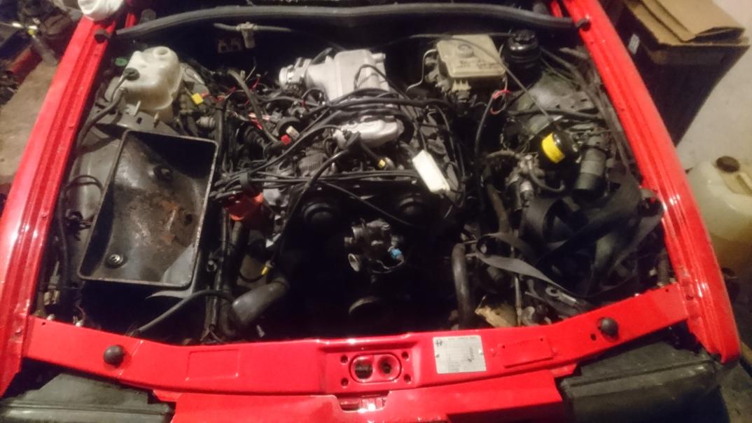

    Alfa jest już w garażu.
Nazwa:	DSC_0362.jpg
Rozmiar:	81.6 KB
ID:	218975 Kliknij obrazek, aby uzyskać większą wersję
Nazwa:	DSC_0363.jpg
Rozmiar:	69.6 KB

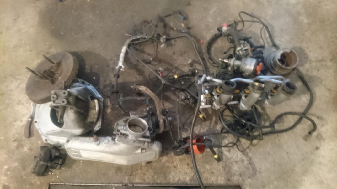

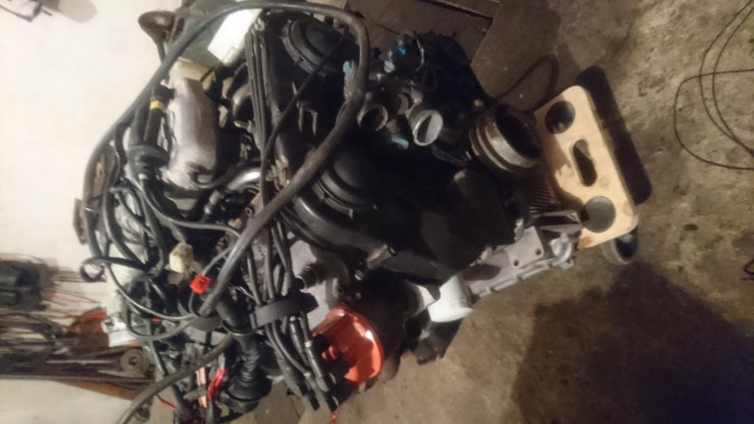

    Stary silnik idzie na bocznice po odzyskaniu całego osprzętu.
Nazwa:	DSC_0364.jpg
Rozmiar:	83.8 KB
ID:	218977Kliknij obrazek, aby uzyskać większą wersję
Nazwa:	DSC_0365.jpg
Rozmiar:	69.6 KB
ID:	218979Kliknij obrazek, aby uzyskać większą wersję
Nazwa:	DSC_0367.jpg
Rozmiar:	67.2 KB

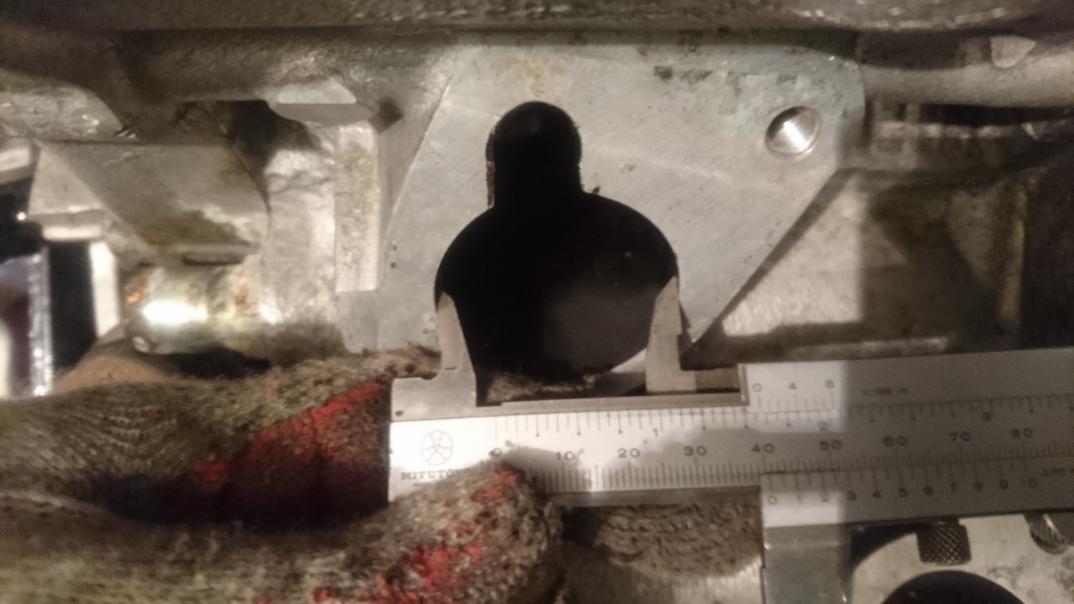

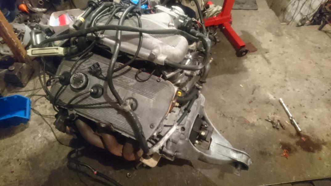

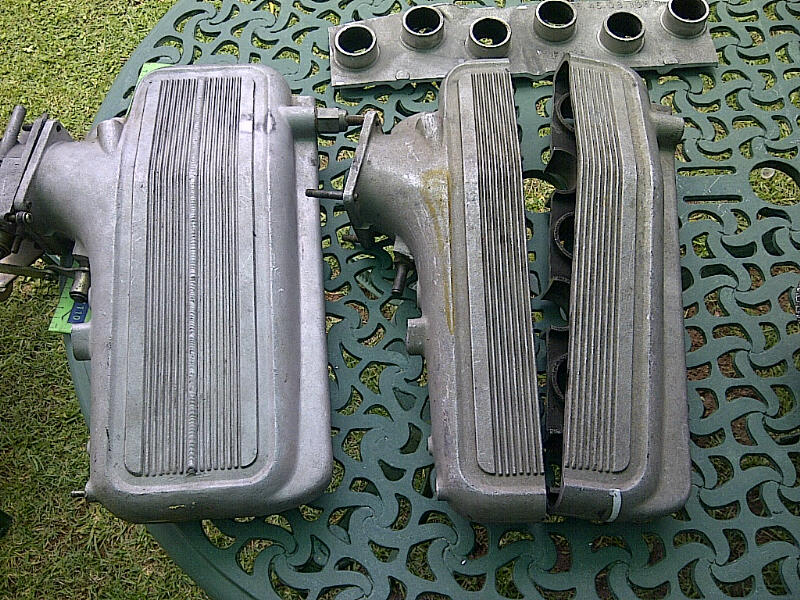

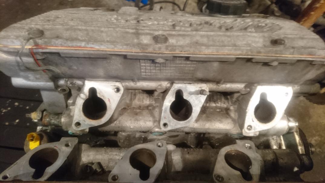

    Przy montażu rurek od kolektora ssącego zauważyłem że dolot w głowicach od silnika 3.5 też jest zwiększony. Wcześniej jakoś nie zwróciłem na to uwagi. Rozwiercony jest na 40mm, oryginał ma 36mm. Będzie trzeba w przyszłości pomyśleć nad przeróbką kolektora ssącego.
Nazwa:	DSC_0368.jpg
Rozmiar:	54.7 KB
ID:	218986Kliknij obrazek, aby uzyskać większą wersję
Nazwa:	DSC_0369.jpg
Rozmiar:	62.5 KB
ID:	218987Kliknij obrazek, aby uzyskać większą wersję
Nazwa:	DSC_0370.jpg
Rozmiar:	83.8 KB
ID:	218988Kliknij obrazek, aby uzyskać większą wersję
Nazwa:	DSC_0371.jpg
Rozmiar:	73.3 KB

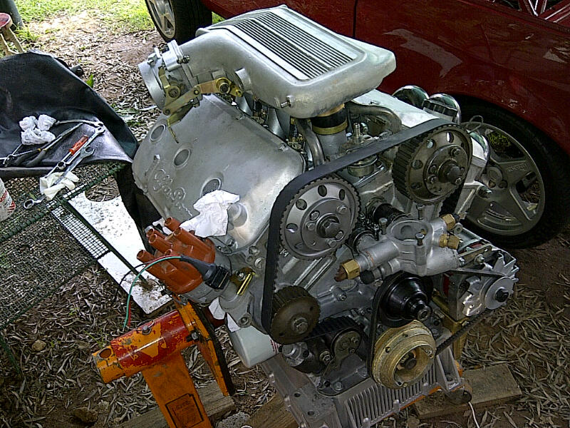

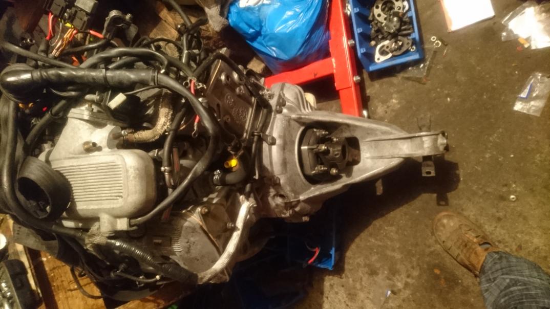

    Silnik 3.5 uzbrojony w cały osprzęt i przygotowany do montażu.
Nazwa:	DSC_0375.jpg
Rozmiar:	72.1 KB

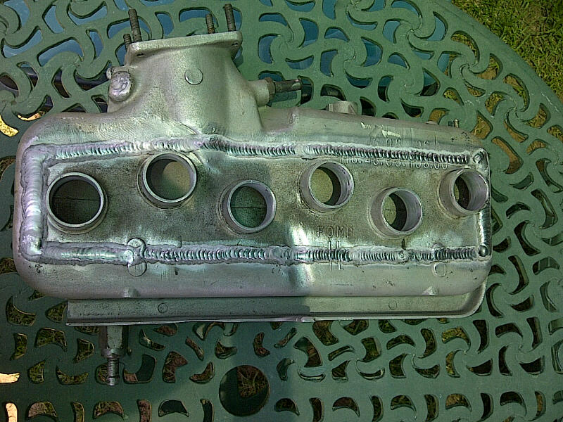

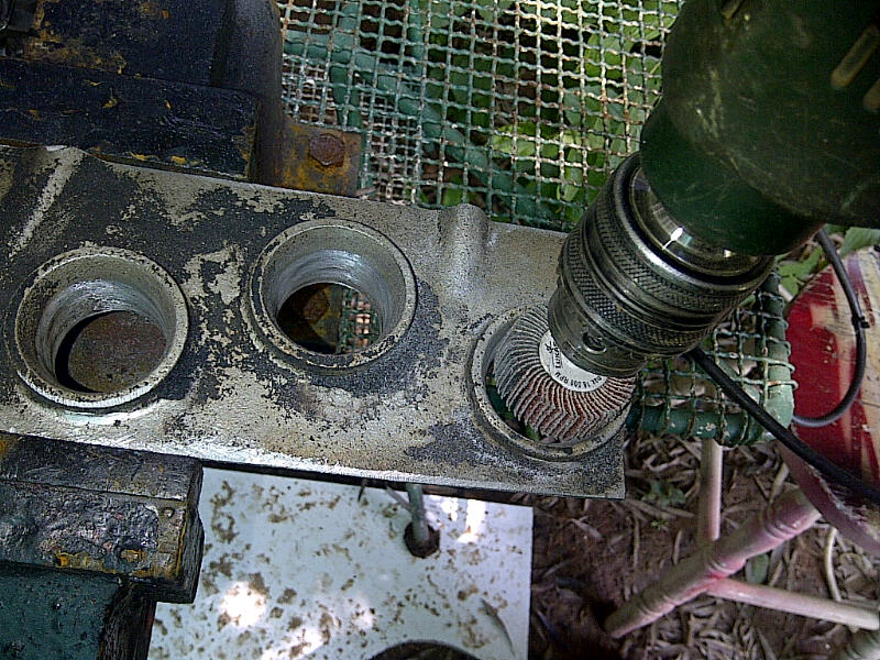

    Chyba najprościej będzie tak: Ewentualnie zamówić 6 trąbek o średnicy 40mm i ładnie wspawać w podstawę kolektora.
Nazwa:	plensplit.jpeg
Rozmiar:	159.4 KB
ID:	219052   Kliknij obrazek, aby uzyskać większą wersję
Nazwa:	plenweld.jpeg
Rozmiar:	131.8 KB
ID:	219053   Kliknij obrazek, aby uzyskać większą wersję
Nazwa:	plenport.jpeg
Rozmiar:	156.0 KB
ID:	219054   Kliknij obrazek, aby uzyskać większą wersję
Nazwa:	plenengine.jpeg
Rozmiar:	152.2 KB

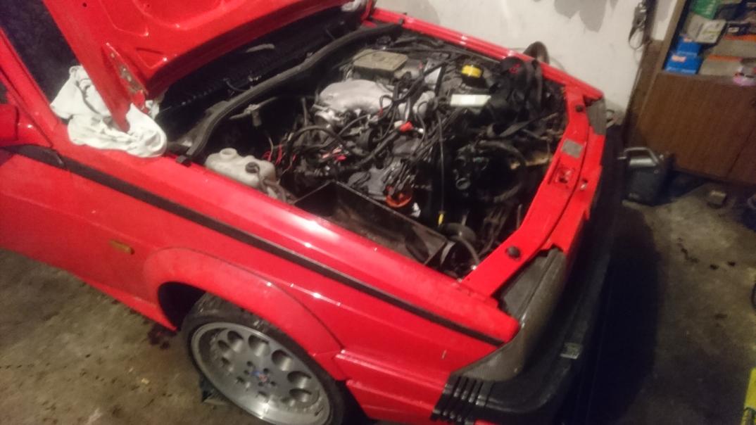

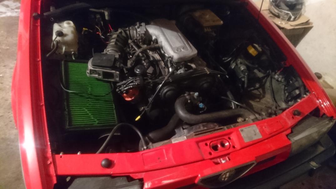

    Silnik zamontowany i odpalony, wszystko pracuje tak jak powinno. Brakło tylko czasu na ogarnięcie jakiegoś wydech. Urlop się kończy i trzeba prace nad wydechem przełożyć na później.
Nazwa:	DSC_0379.jpg
Rozmiar:	66.2 KB

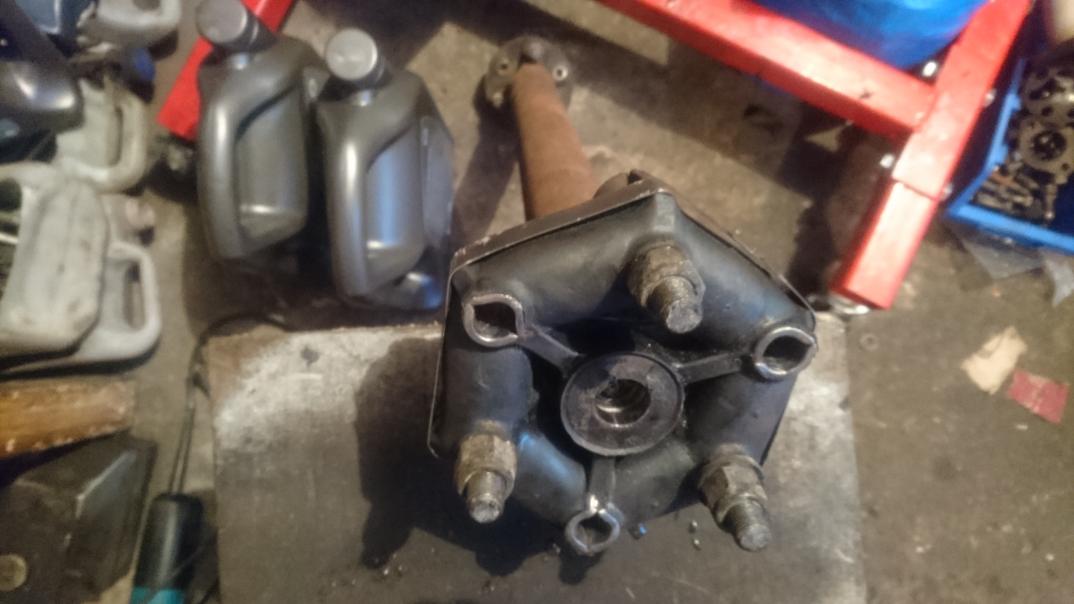

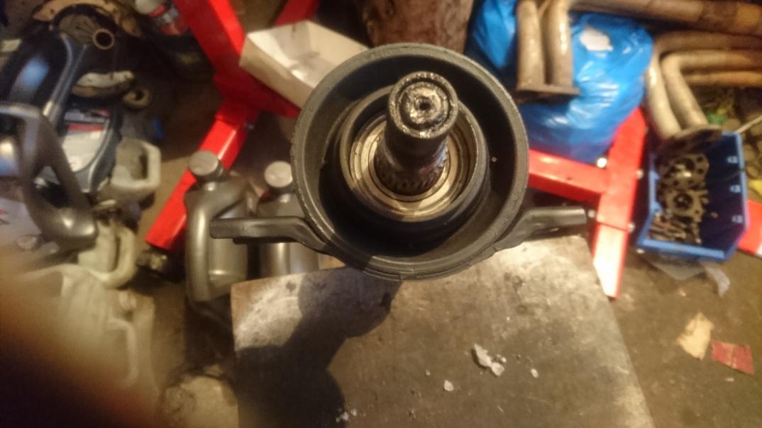

    Przy okazji wymienione łączniki wału i podpora. Stare mogły by nie wytrzymać przyrostu mocy.
Nazwa:	DSC_0373.jpg
Rozmiar:	90.8 KB
ID:	219162Kliknij obrazek, aby uzyskać większą wersję
Nazwa:	DSC_0376.jpg
Rozmiar:	68.6 KB
ID:	219163Kliknij obrazek, aby uzyskać większą wersję
Nazwa:	DSC_0377.jpg
Rozmiar:	64.0 KB
    Dowód na to że wszystko działa.
    https://www.youtube.com/watch?v=U5GvVy4f384
    https://www.youtube.com/watch?v=0t9A3clFqYI
