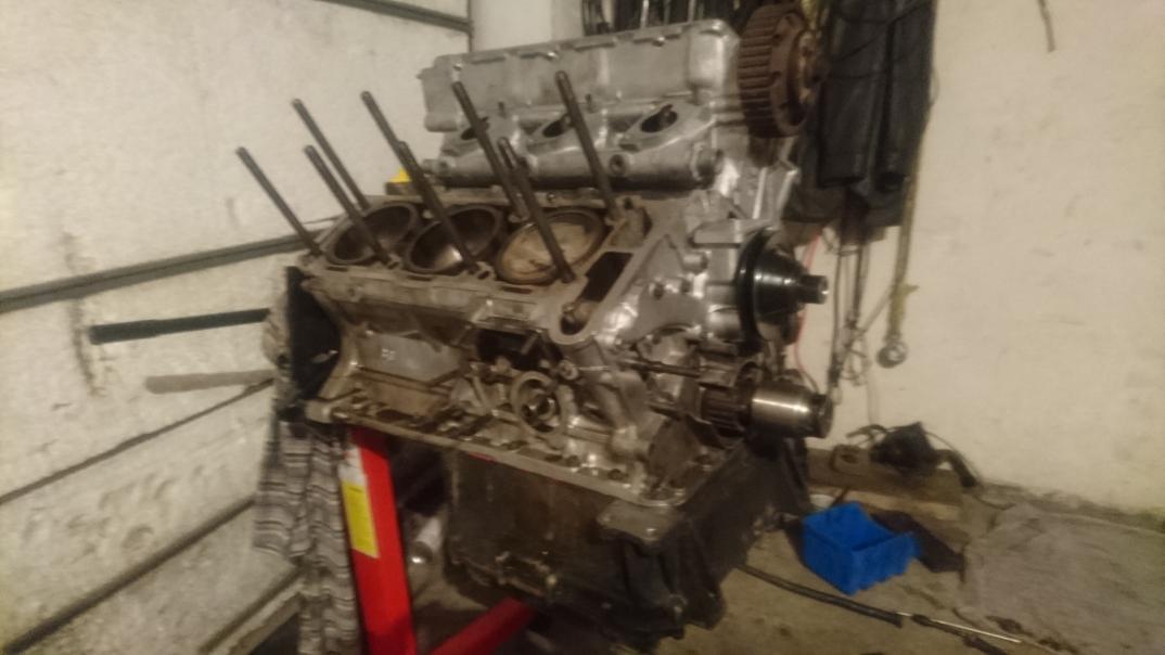

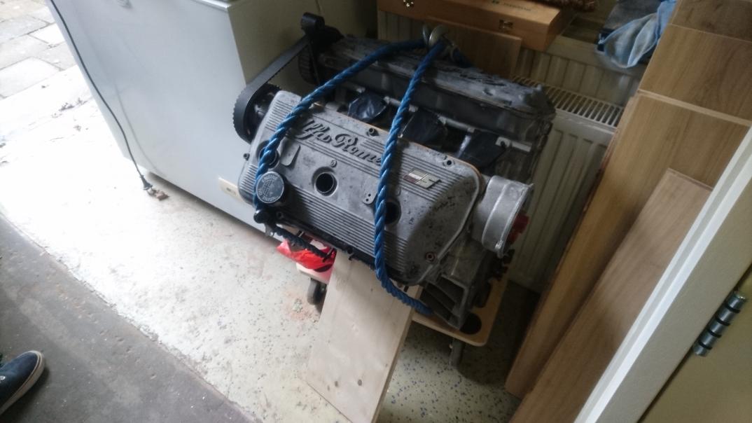

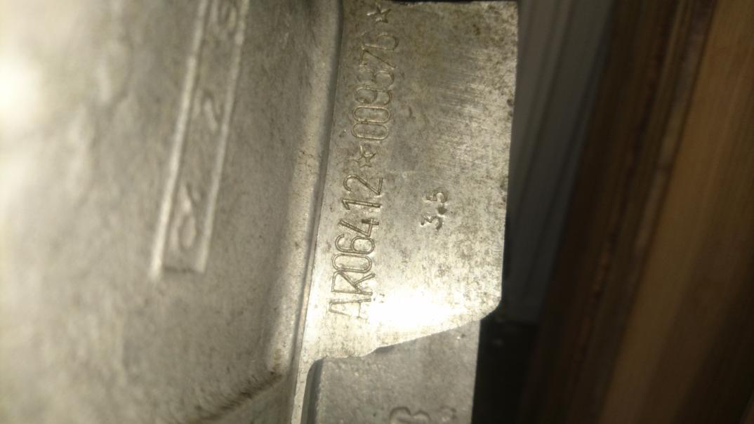

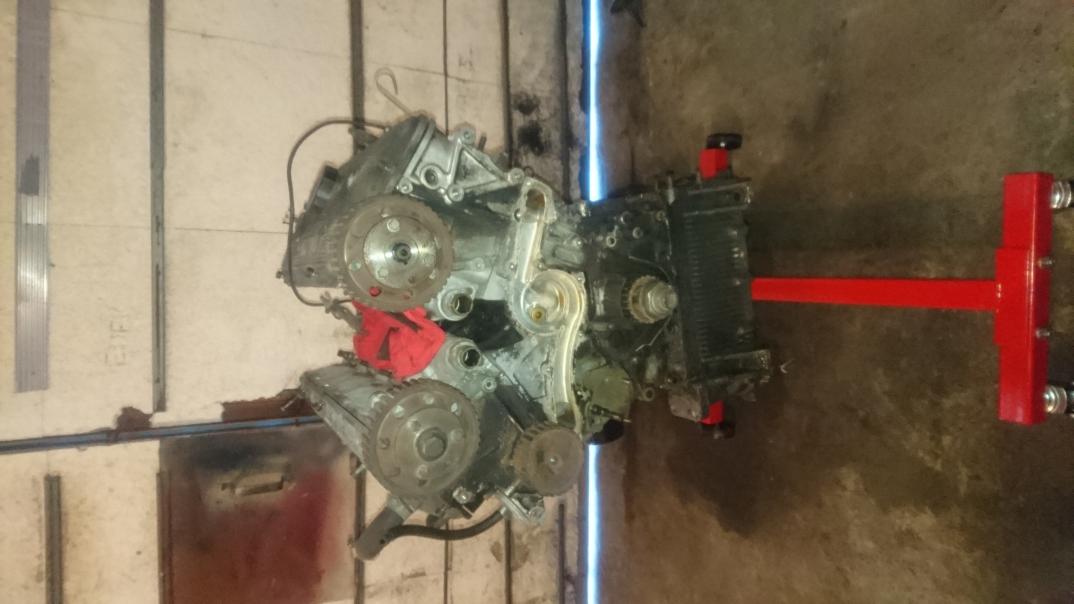

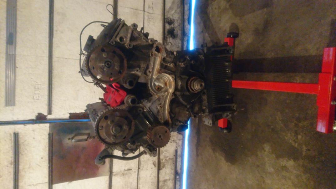

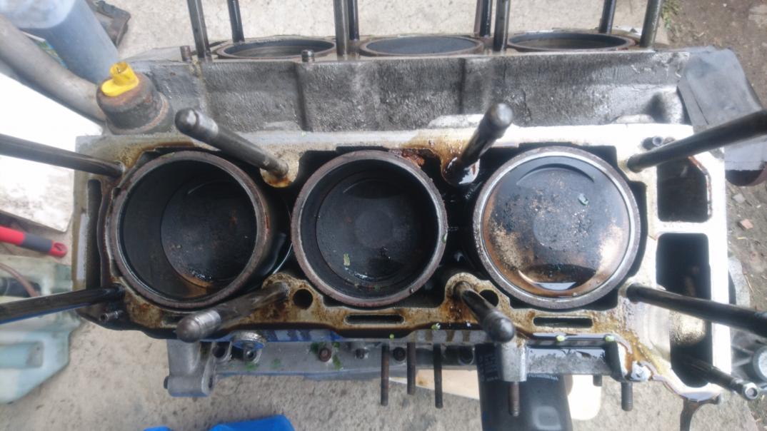

    Myślę że będzie to jedyna alfa z silnikiem 3.5V6 w Polsce, dlatego pozwoliłem sobie na nowy temat w tym dziale.
    Silnik udało mi się zakupić jakiś czas temu w Holandii. Nie było łatwo bo szukałem go już od dłuższego czasu. Pojemność silnika zmieniona z 3.0 na 3.5 przez Holenderską firmę Savali, specjalizującą się w tuningu aut maki Alfa Romeo.
Nazwa:	DSC_0255.jpg
Rozmiar:	67.8 KB
ID:	218057Kliknij obrazek, aby uzyskać większą wersję
Nazwa:	DSC_0256.jpg
Rozmiar:	51.9 KB

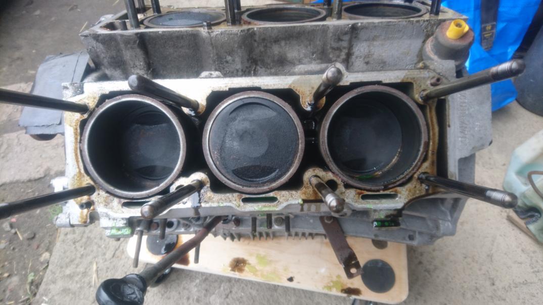

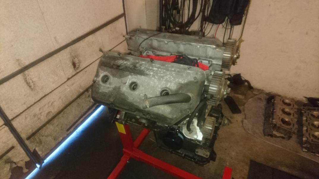

    Ze względu na święta jest parę dni wolnego, w tym czasie będę chciał trochę odświeżyć silnik i przygotować go do założenia do alfy 75.
    Głowice zdemontowane czekają na obróbkę wtorek, środa do odbioru.

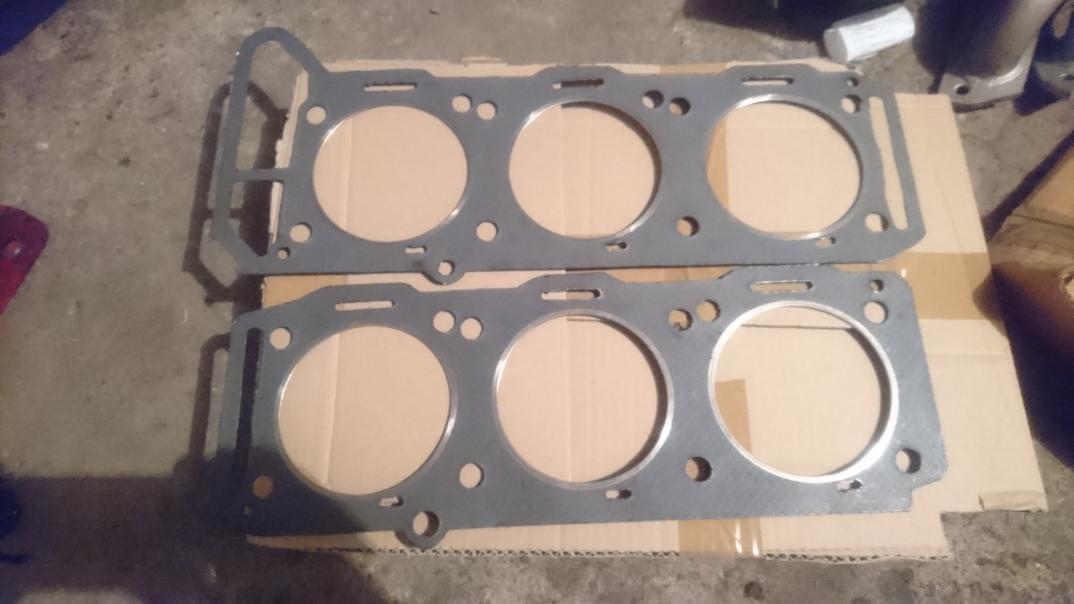

    Uszczelki pod głowice już dorobione. Nie wyglądają zbyt profesjonalnie, ale nie ma już czasu na szukanie innej firmy która dorobiła by je ponownie. Może ktoś wie gdzie można to zrobić lepiej. Chętnie dorobię jeszcze jeden komplet na zapas.

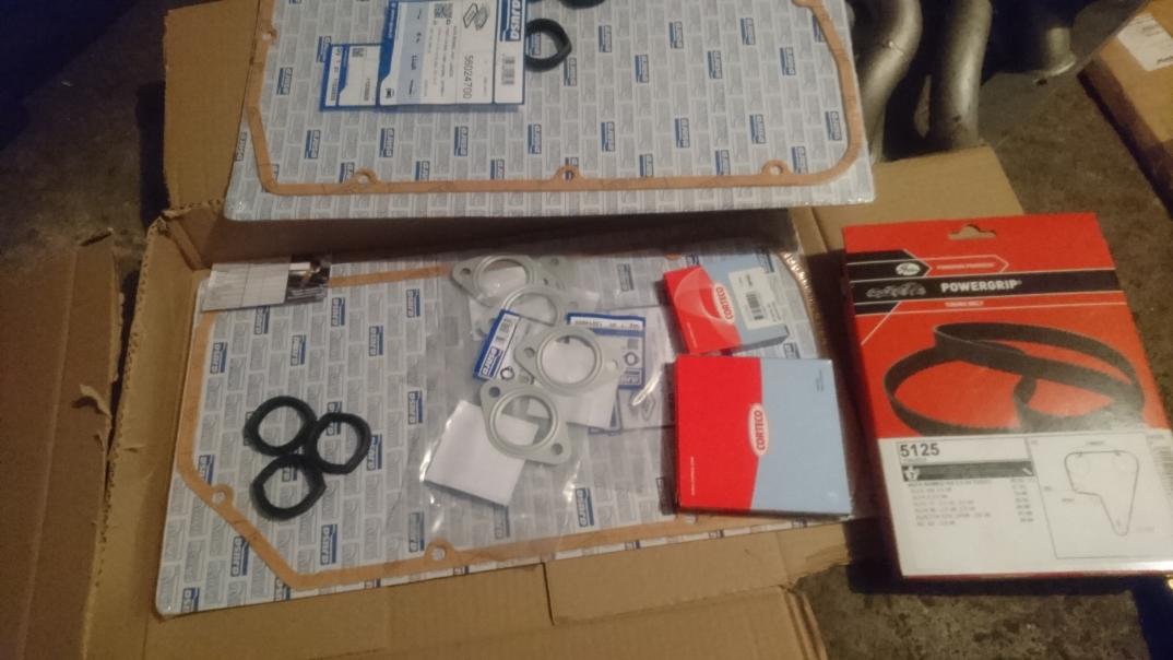

    Zestaw usczelek pod dekle zaworów, pasek rozrządu, uszczelki pod kolektor wydechowy. wszystko czeka na głowice.

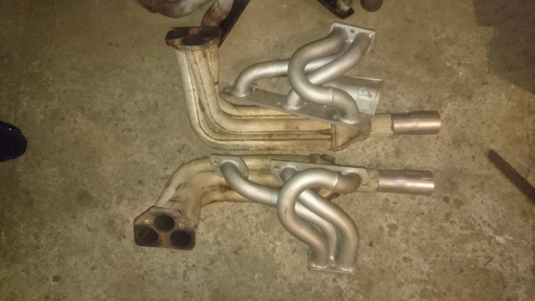

    Wydech

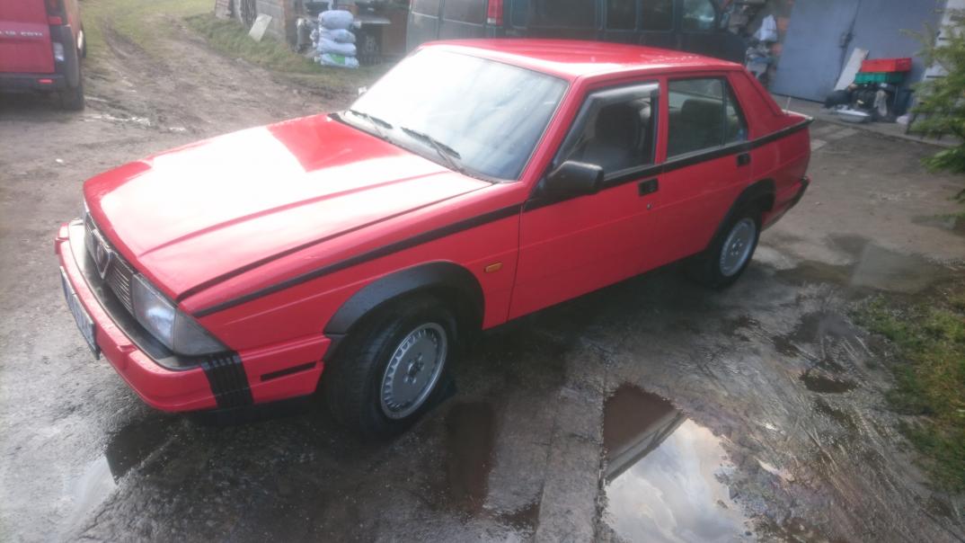

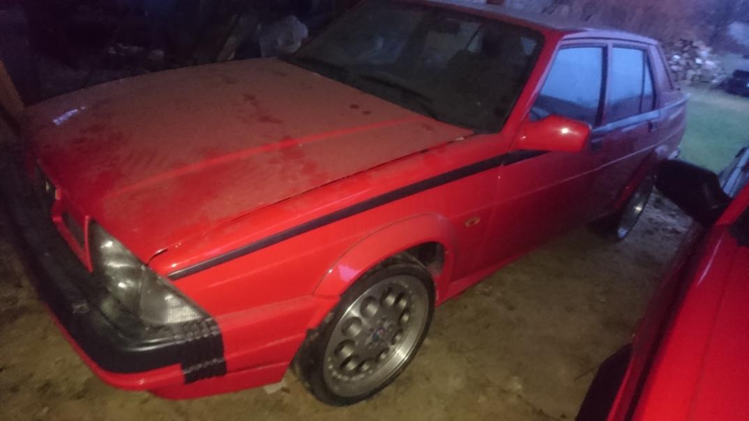

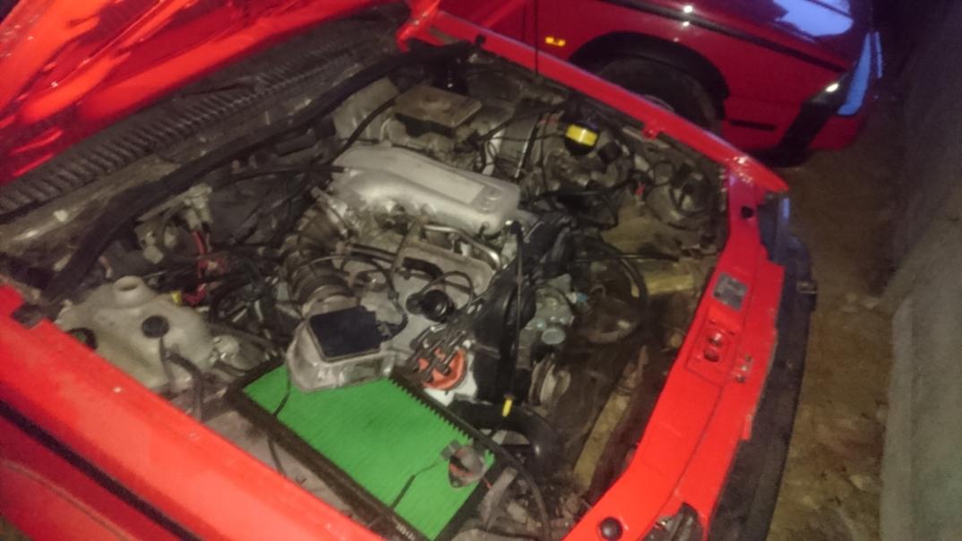

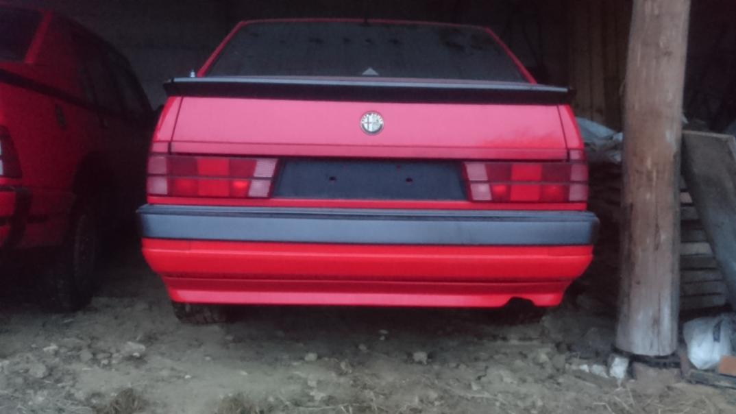

    Znalazła się też chętna 75 do przyjęci takiego fajnego serca. Alfa też przyjechała z Holandii gdzieś w 2014r. Przeszła mały remont blacharski i potem nowy lakier. Ale to oddzielna historia. Kilka osób z forum już zna ten samochód. Teraz stoi sobie pod wiatką u ojca i czeka na silnik 3.5.

    Na tor raczej nie szykuje. Będzie zwykła 75 z silnikiem 3.5
    Cytat Napisał stuntmachine Zobacz post
    Ta która będzie swapowana jaki miała silnik oryginalnie?? Fajny temat. Dawaj więcej fot i info..
    Ta do której będe wkładał silnik to oryginalna 3.0V6.

    W Holandii bardzo często jest do sprzedania jakaś alfa z silnikiem 3.5, gorzej z kupnem samego silnika. Pojawiają się też 3.1V6 w 155, 3.5 24V w 166, ogólnie dość sporo. Co do dostępności tulei/tłoków/pierścieni to nie mam pojęcie nigdy się tym nie interesowałem. W sumie tyle co ja kilometrów robię w celach rozrywkowych alfą to tego rodzaju części raczej nie będą mi potrzebne.
    Co do uszczelek, składam na tym co mam, powinno trzymać. Dorobie sobie na zapas coś lepszego.

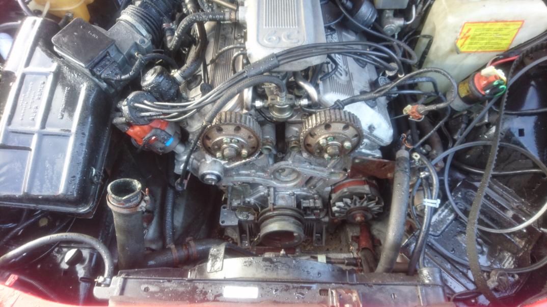

    Było chwilowe opóźnienie w pracach, ale dzisiaj trochę nadrobiłem. Opóźnienie spowodowane drobnymi naprawami w innej 75, niby tylko pasek rozrządu i guma na wale. Doszło parę rzeczy przy okazji i wyszło jak zawsze, czyli zamiast jednego dnie wyszły trzy.
    Taki tam nowy nabytek z tego roku.
Nazwa:	DSC_0322.jpg
Rozmiar:	74.7 KB
    W planach był tylko pasek rozrządu a trzeba wymienić wszystko co z nim związane i nie tylko.

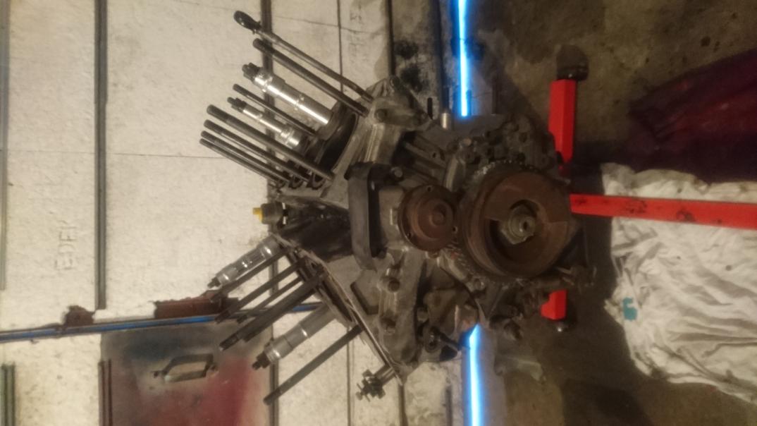

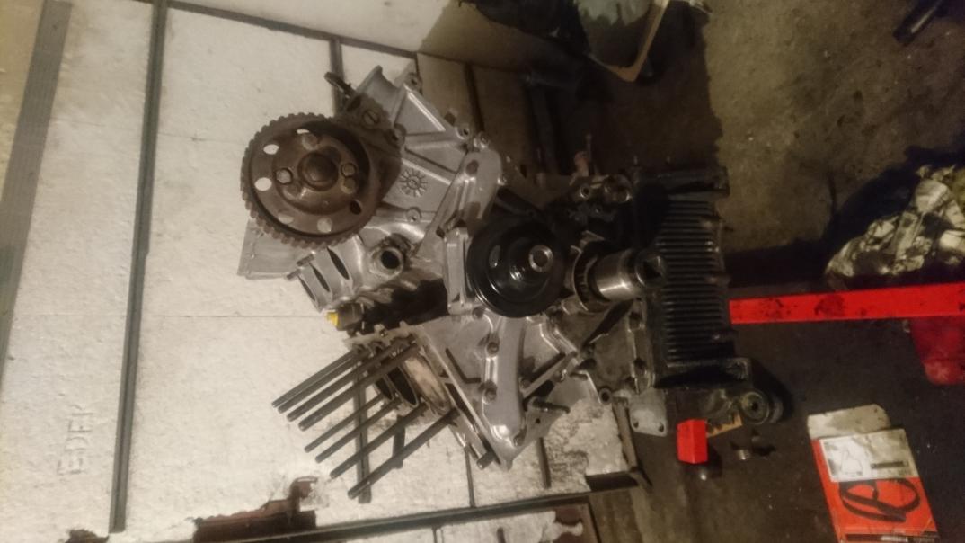

    Co dzisiaj udało sie ogarnąć w 3.5V6
    Silnik do pobrania narządów potrzebnych do zaadoptowania silnika w alfy 75.
Nazwa:	DSC_0329.jpg
Rozmiar:	70.9 KB
ID:	218558Kliknij obrazek, aby uzyskać większą wersję
Nazwa:	DSC_0330.jpg
Rozmiar:	66.6 KB
ID:	218559Kliknij obrazek, aby uzyskać większą wersję
Nazwa:	DSC_0331.jpg
Rozmiar:	63.2 KB

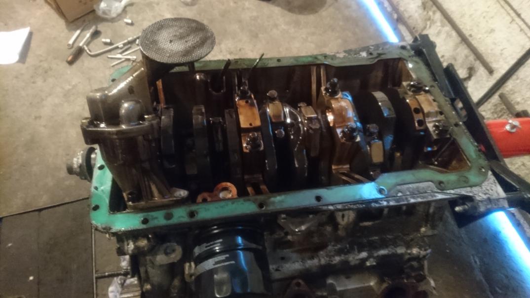

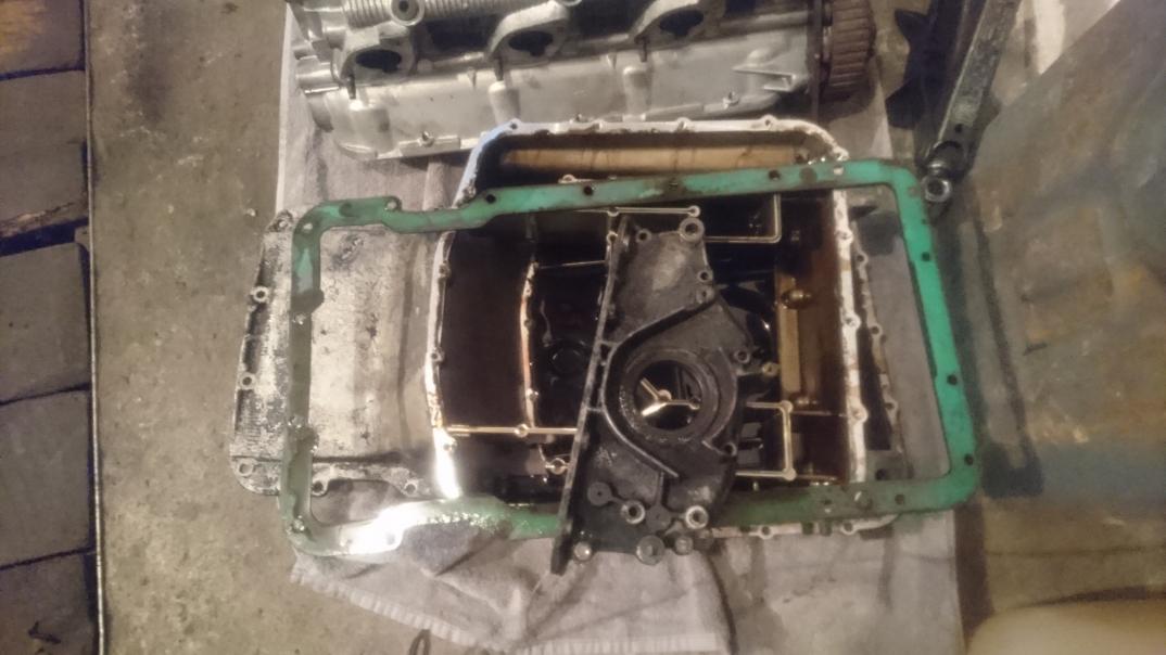

    Miska olejowa, pompa oleju, dolna część bloku, ta za kołem pasowym plus koło pasowe. To wszystko trzeba przełożyć do silnika od 164 żeby pasował do 75.

    3.5 na warsztacie.
Nazwa:	DSC_0341.jpg
Rozmiar:	64.3 KB
    Tyle co udało mi się dzisiaj złożyć.
Nazwa:	DSC_0343.jpg
Rozmiar:	67.7 KB
ID:	218564Kliknij obrazek, aby uzyskać większą wersję
Nazwa:	DSC_0344.jpg
Rozmiar:	60.1 KB

    Tak sie zastanawiałem czy masz też komputer do tego silnika? Jest 3.5 więc potrzebuje więcej paliwa. Jak założysz ori ecu to mieszanka nie będzie zbyt uboga?
