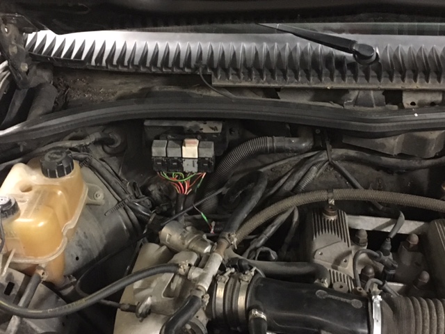

    Domyślnie przekaźniki pod maską 75 1.8ie '92
    czołem,
    mam problem uciekającego prądu - rozładowującego się akumulatora - przez przekaźnik, ten biały na zdjęciu, który chyba niepotrzebnie dostaje zasilanie bez kluczyka w stacyjce, nie mogę dojść za co jest odpowiedzialny ten przekaźnik, ktoś ma pojęcie? dzięki!

    Idzie do niego różowy kabelek? Jak tak to od pompy paliwa chyba. U mnie jest zrobiony wyłącznik zapłonu na osobnym przycisku w kabinie.
    Wysłane z mojego SM-G7105 przy użyciu Tapatalka
    06 2013
    Poznań
    75 1.8ie, 147 1.6ts
    3
    nie idzie, idzie do sąsiedniego. przepiąłem z + aku na zasilanie ze stacyjki, akumulator się nie rozładowuje, nie ma zmian w pracy silnika. smaczki jak zawsze.
