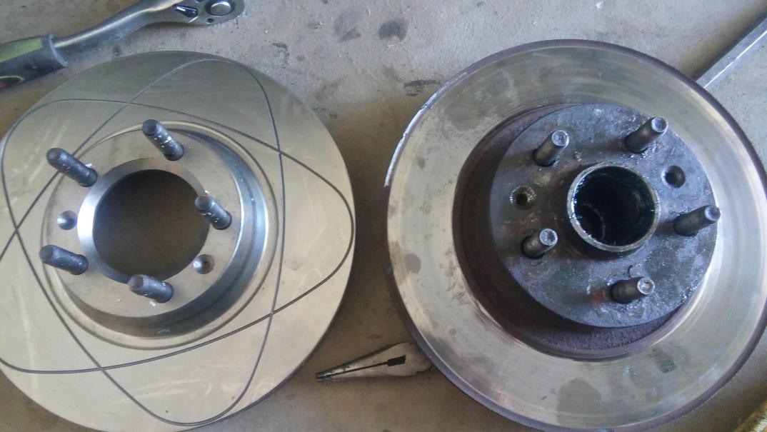

    Duży rośnij dobry człowieku
Nazwa:	20170605_141417.jpg
Rozmiar:	77.9 KB
    Czy nie takie tarcze kupiłem?
    Tarcze widzę że jednak takie. Tylko jak zdemontować piastę z tarczy?

    Użytkownik Znawca Avatar bimsky
    07 2006
    Alwernia
    opel 9-3 BioP + 75 3.0M
    1,473
    Pewnie trzyma sie na rdzy/gdzieś się zapiekło Spróbuj z wyczuciem to rozczłonkować jakimś młotkiem

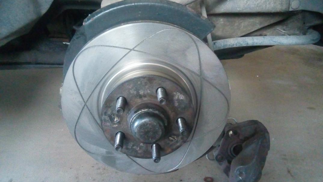

Nazwa:	20170605_192318.jpg
Rozmiar:	63.0 KB
    Dzięki pomocy kolegi wyżej operacja zakończona sukcesem. Jeszcze tylko klocki i jazda próbna.
    Dzięki bimsky
