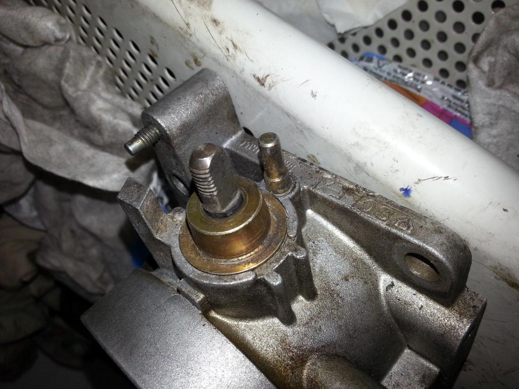

    Witam.

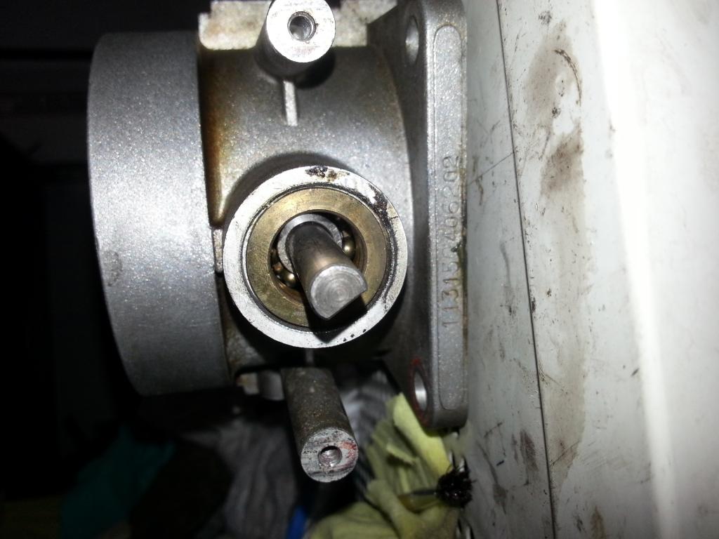

    Poszukiwania lewego powietrza zawiodły mnie do przepustnicy. Precyzując, do prawej strony wałka przepustnicy - tam gdzie znajduje się sprężynka. Podczas rozbierania doszedłem do etapu widocznego na zdjęciach. I dalej nie wiem jak to rozebrać, nie mam też pewności czy są tam jakiekolwiek uszczelki bądź uszczelniacze metalowo-gumowe.
    Wałek ma niewielki luz ale nie chce wyjść ani w jedną ani w drugą stronę. Młotkiem na razie próbowałem Czy ktoś z Was ma jakieś doświadczenie w tym temacie?
    Od strony TPSa widać łożysko, ale tam był oring na samym czujniku. To mosiężne po drugiej stronie przepustnicy (wałka) to pewnie też jest łożysko tylko widoczne od zewnętrznej strony.

    Osobiście jechal bym prasą od strony tpsa a czy to będzie dobrze to nie wiem nie pamiętam swojej przepustki... Wejdź w epera o zobacz zlozeniowke, to z reguły wszystko wyjaśnia.

    Niestety aż tak dokładnej złożeniówki w Eperze nie ma..., ale dzięki za podpowiedzi.

    To szukaj w innym miejscu ewentualnych nieszczelności. Na łożysku kulkowym zawsze będziesz miał "wyczuwalny" luz.

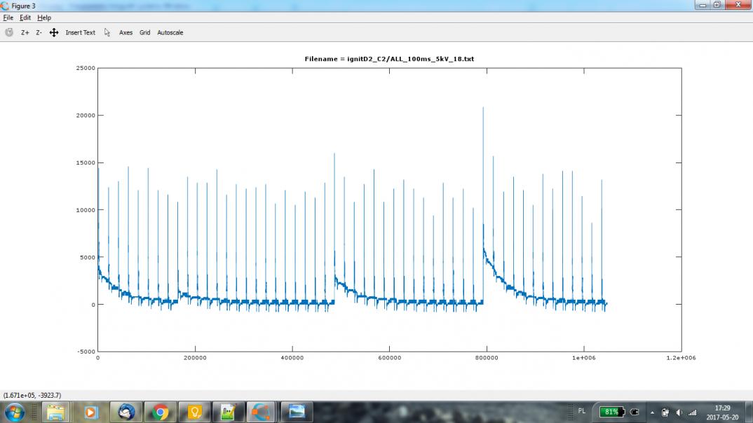

    Objawy to drgania silnika i karoserii na jałowych obrotach. Zwiększenie obrotów gazem do ok. 1200 zwiększa drgania karoserii. Oprócz tego zrobiłem pomiary osyloskopem na wspólnym kablu zapłonowym z cewki do rozdzielacza.

    Te "fale" to prawie na bank praca na ubogo. Jest dużo lepiej po przekroczeniu ok. 2900 obrotów i lekko polepsza się z dalszym wzrostem rpmów. Pojawiają się wraz z nagrzewaniem się silnika.
    Możliwe, że nakłada się kilka problemów. Niemniej jednak pomiary się nieco polepszyły po dokręceniu jednego z węży.
    Dodatkowo podejrzewam czujnik temperatury silnika (CTS), który podobno ma drugie po przepływce znaczenie co do korekty ilości podawanego paliwa. Dodatkowy objaw z pomiarów oscyloskopem to poprawa pracy silnika zaraz po załączeniu się wentylatorów - możliwe, że czujnik chłodzi się szybciej niż silnik i chwilowo dawka robi się poprawna.
    Czujnik już zamówiony, a jutro jadę dorobić uszczelki od bagnetu i korka to na wszelki wypadek zobaczę co Panowie powiedzą na uszczelnienie tej przepustnicy.
