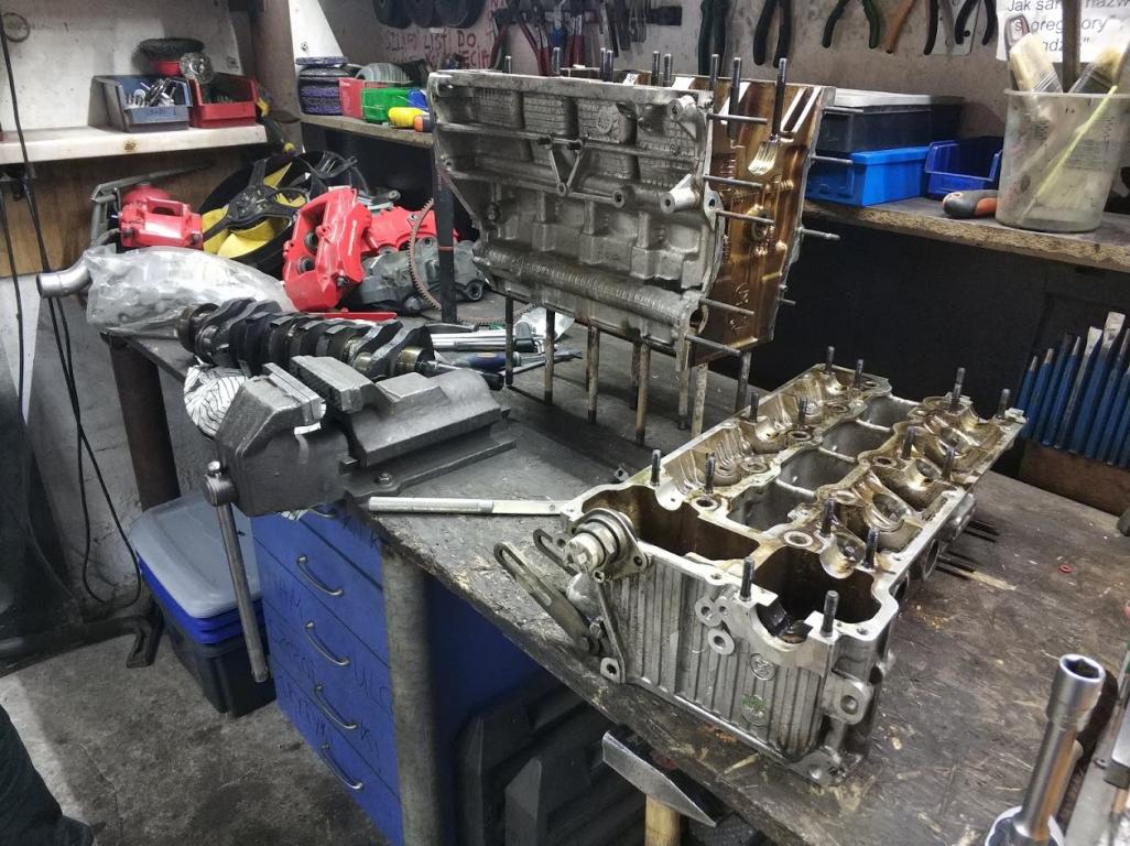

    Porzuciłem kombinacje z jednostkami które nie pasują pod różnymi względami do komory 75.
    Trafiła się okazja na TS ze 164 - pierwsza wersja i zdecydowałem się na ten silnik. Plan jest na możliwie nowoczesny 2.0 TS 8v turbo: na pełnej sekwencji wtrysku, sondzie szerokopasmowej, seryjnej zmiennej fazie, cewkach, CR w okolicach 9, możliwie wczesny spool (może twin scroll?) realizowane przez EMU Classic.
    Będę bazował na wiedzy i zapleczu znajomego który ma doświadczenie w budowaniu projektów do streetu i sportu.
    Dokładny plan będzie się tworzył na bieżąco w trakcie długiej realizacji.

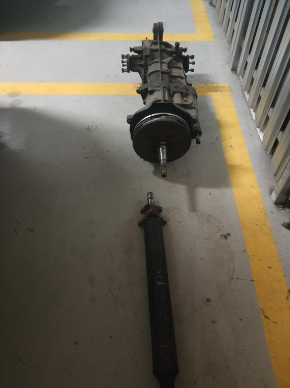

    Mam też wał, sprzęgło i skrzynię od v6, niestety niekompletny zestaw i jak wiadomo nie pasuje PNP do r4 więc będę kombinował jak to pożenić w zależności od części, które uda się znaleźć.
    Czy ktoś wie czy dzwon od skrzyni z r4 pomieści dwutarczowe sprzęgło z v6?
    Po rozbiórce silnika zaczynam remont i w związku z przemyśleniami n/t napędu poszukuję na starcie kilku rzeczy:
    - koło zamachowe pasujące do wału od TS, najchętniej od 1.8 turbo. Wiem że ciężki temat, więc od TSa albo Norda też mnie ratuje. To temat pilny bo chcę oddać z wałem do wyważenia.
    - informacji gdzie dostać nadwymiar tłoki do TS (jak nie znajde to kupię komplet tuleji cylindrowych z tłokami)
    - widelca od sprzęgła v6, trójnika do zamontowania wału od strony sprzęgła, dzwonu skrzyni od v6
    Jeśli ktokolwiek jest w stanie pomóc i coś ma z w/w rzeczy to by było wspaniale.

    Obudowa sprzęgła (dzwon mamy przy silniku) skrzyni różni się tylko łożyskami wałka sprzęgłowego, tj. wyciśniesz stare i osadzisz nowe i będzie hulać - nie ma znaczenia czy dwu czy jednotarczowe, obudowy są takie same. Inna pewnie będzie tuleja dystansująca miedzy łożyskami - do dorobienia u tokarza. Jak będzie więcej mocy rozważ dorobienie wzmocnienia obudowy sprzęgła, możesz zobaczyć w moim temacie ze swapem 24V.
    Z tego co pamiętam turbo miały takie wały napędowe jak V6 (z pinchboltem i wieloklinem), reszta 4 garków na mniejszych giubosach, ale wielowypust od wałka sprzęgłowego jest taki sam, więc widelece łączące donut ze skrzynią można wymieniać między modelami v6/i4.
    Nadwymiarów do tych silników nie ma, częścią idei silnika z mokrymi tulejami jest jego modularność - wymieniasz zestaw tłok z tuleją, które nie są wcale aż tak drogie ~150€. Ewentualnie pozostaje jakaś kucizna na zamówienie.

    Wały - zgadza się, 1.8t tez był z większymi guibo. Co ciekawe były 3 wersje wałów z grubymi guibo, ale są zamienne.

    Chyba nie idę w kuciznę, nie planuję dużo dmuchać ani nie potrzebuję dużej mocy (do 300 KM) a koszt spory.
    Widziałem że są dostępne nowe komplety tuleji i tłoków. Sam tłok można też próbować dobrać z katalogu np. KS Kolbenschmidt po wymiarach. Tłok będzie rzeźbiony lub dobierany pod CR. Zobaczę co wyjdzie po dokładnym przemierzeniu tuleji i tłoków.
    Pozostaje kwestia przede wszystkim zamachowego od strony silnika do r4. Ktokolwiek widział, ktokolwiek wie.
