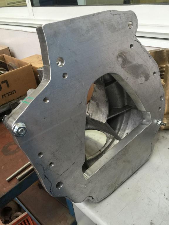

    Sprawdzone, dzwon z NORDa pasuje tylko i wyłącznie do NORDa i TS 8v. Do busso tylko inne busso. Być może rozważania lepiej zakończyć więc na uturbieniu tych jednostek...
    Z cięciem - nie koniecznie, da się dorobić łapy w miejsce oryginalnych mocowań norda dla busso.

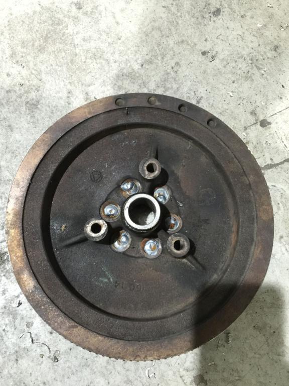

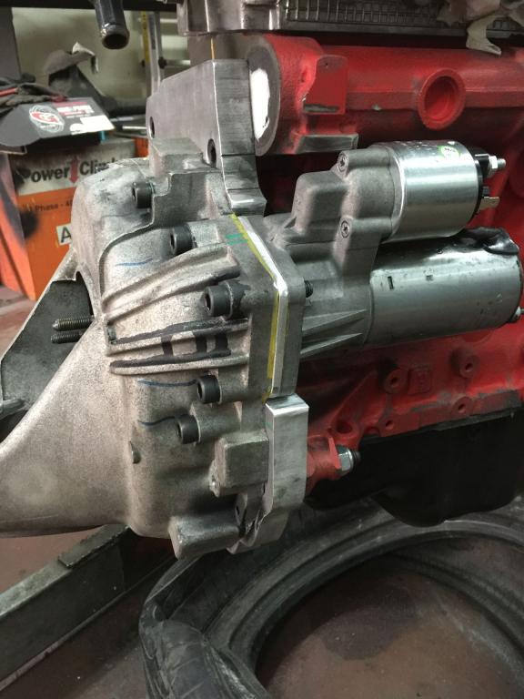

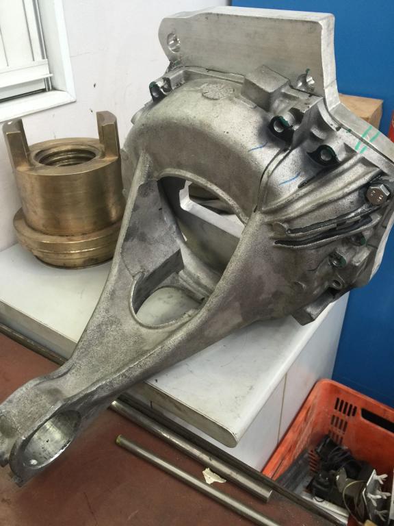

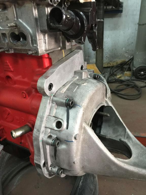

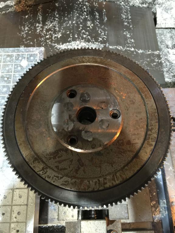

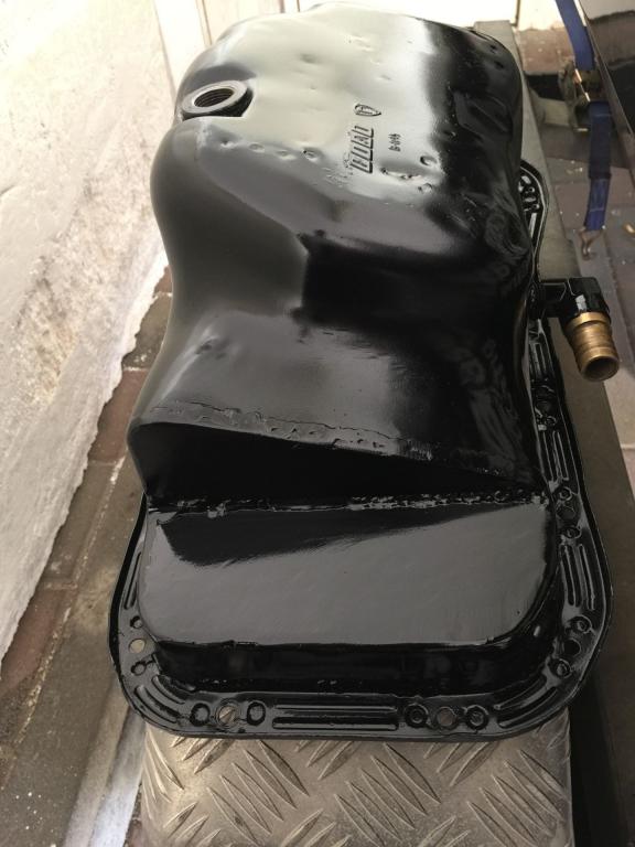

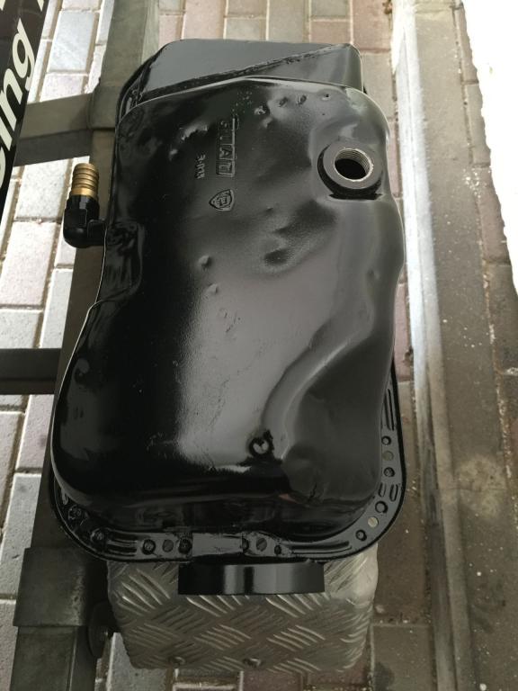

    Tymczasem dodajmy trochę wartościowej treści, przyszła odpowiedź od kolegi z Izraelu, wykonał on flanszę:
