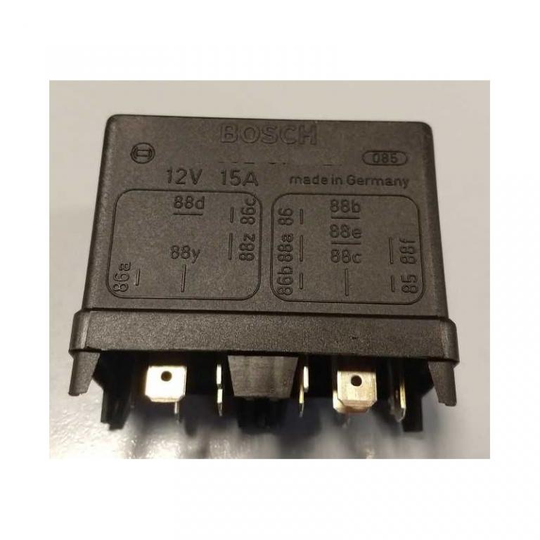

    Cytat Napisał Mikelos Zobacz post
    No i czeski film, przeczyściłem styki, połączenia, wtyczki pod maską - nic nie dało.
    Po około godzinie zapaliła od strzała...
    Popraw wszystkie luty w tych dwóch przekaznikach.

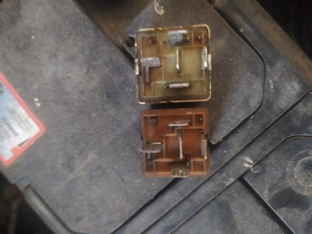

    Trzy po stronie kierowcy przy akumulatorze i jeden po prawej
    A wyglądają tak:
Nazwa:	IMG_20210531_192120.jpg
Rozmiar:	73.4 KB
    Hm, nie mam takich.
    A wyglądają tak:
Rozmiar:	73.4 KB
    A na podszybiu od strony pasażera, przykręconego do takiej czarnej blaszanej podstawki?

    Faktycznie jest. Wygłuszenie zasłania stąd nie znalazłem wcześniej.
    Dziękuję bardzo dobry człowieku.
