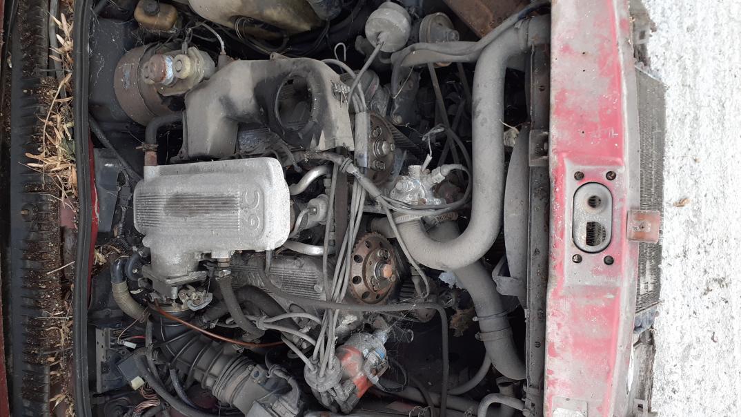

    Dzięki koledze Grzegorzowi, w dniu wczorajszym przyjechał do mojego garażu, dawca organów a w szczególności serce, choć serce podpowiada wsadź 3.0 jak już masz 2.5 (i jak z tym żyć Kliknij obrazek, aby uzyskać większą wersję

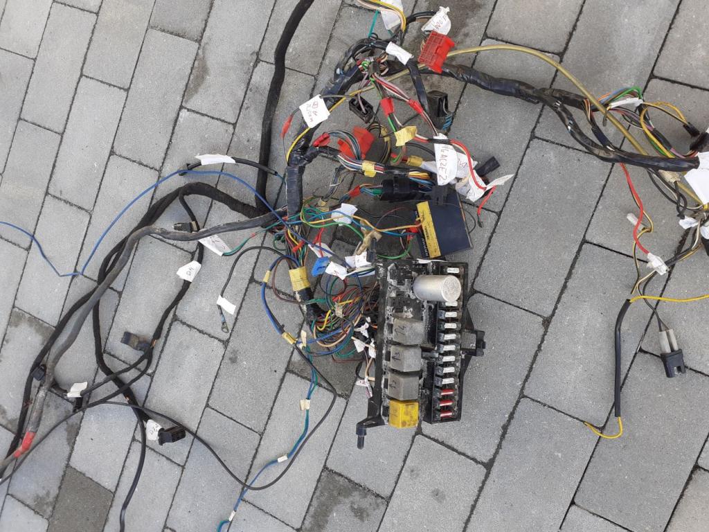

    Witam, czy jest ktoś na forum, kto mógłby przesłać mi zdjęcia tablicy bezpieczników GTV6 z engineiem V6, chodzi mi głównie o typ, rodzaj przekaźników na tablicy (z informacją jakie wyposażenie ma-Klimatyzacja, wspomaganie, elektryczne glazing.lusterka itp)
    Mam całą wiozkę wyciągniętą z alfetty 2.0 i teraz muszę ją dodać/dostosować. Schematy do GTV i do Alfetty mam, natomiast nie do końca mogę doszukać się tych informacji.
    Moje przekaźniki to ELMOT typ 543 (żółty) kondesator SIPEA 0710-12 42/92W oraz trzy przekaźniki SIPEA 12v 0440 9G

    a choćby same zdjęcia lub opis typu przekaźników?

    Quotation Wrote GTV-6 Zobacz post
    Mogę Ci wysłać zdjęcie moich przekaźnik ów.
    Z tego co pamiętam to jeden jest od ogrzewania tylnej glazing, drugi od wentylatorów chłodnicy, trzeci nie pamiętam, ale później zobaczę, a czwarty załącza się po przekręceniu stacyjki.
    Przekaźniki to typowe czteropinowe.
    Wysłane z mojego EML-L29 przy użyciu Tapatalka
