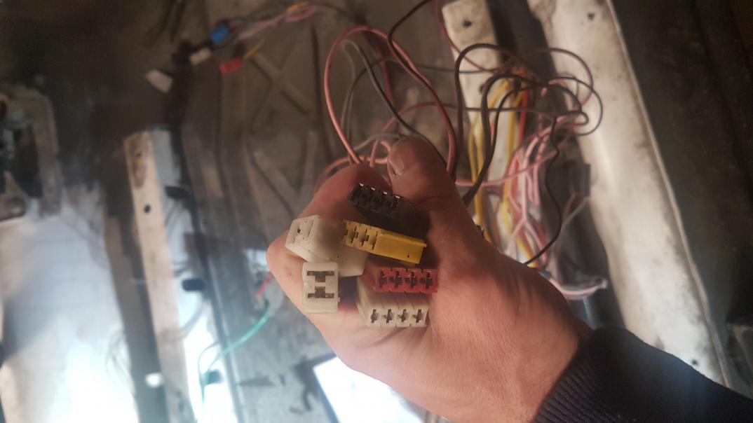

Jestem w trakcie remontu 75 3.0 Auto było bez osprzętu środka z klatką I kubłami. Po zdemontowaniu deski znalazłem dużo kabli pod schowkiem bez przeznaczenia. Może ktoś kojarzy te 4 kostki w różnych kolorach? Powiązane są jednym kablem z kostkami od włączników podnoszenia szyb. Stawiam że ta wiązką powinna iść do tunelu między fotelami. Czy to dobry trop? I ewentualnie do czego te kostki? W tej wiazce jeszcze są 2 kostki widoczne na zdjęciu. - tutaj prawdopodobnie kable idą po słupkach przednich do oświetlenia wnetrza i przycisków sterowania szyb ,ale nie jestem w 100 procentach pewien.

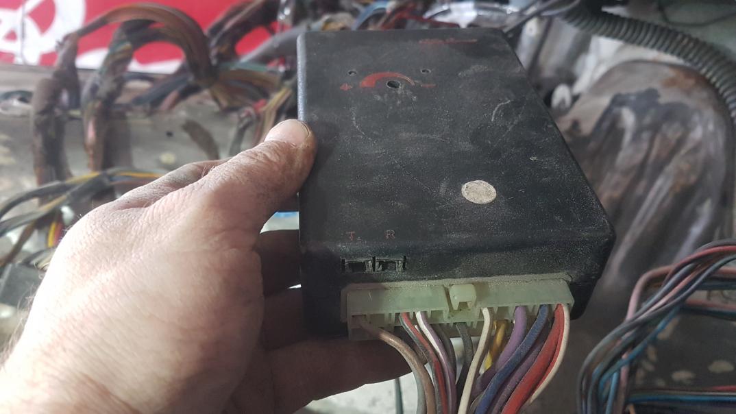

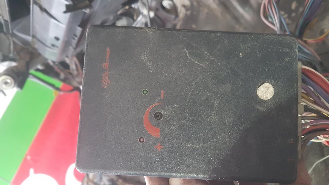

Drugi temat .Co to za urządzenie? Alarm? Posiada potencjometr i logo alfy. Wygląda na fabryczne ustrojstwo..

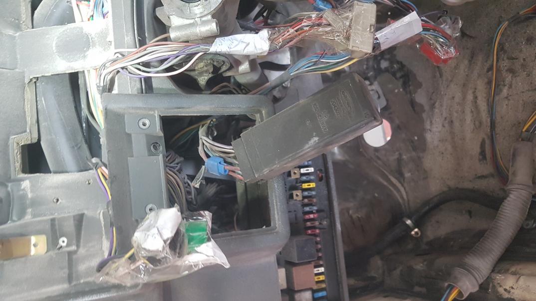

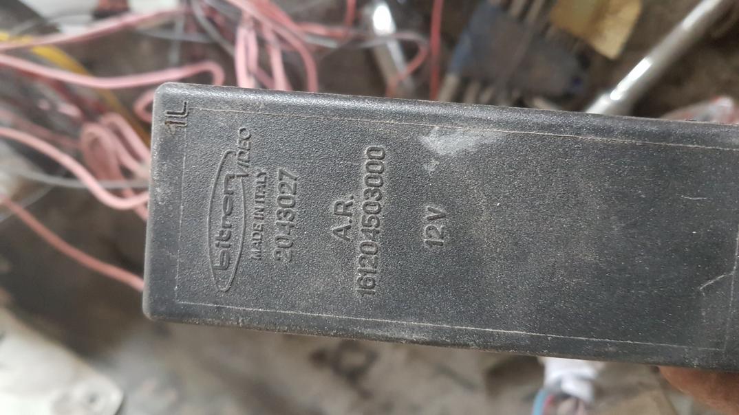

Trzeci temat to też nie wiem do czego to może służyć. Ktoś kojarzy? - tu rozwiązałem problem. To sterownik centralnego zamka.

Pewien nie jestem, ale jeśli wiązka idzie w tunel środkowy, a jej cześć na podsufitkę, to bym obstawiał elektryczne szyby. Przednie mają regulację na podsufitce, a tylne na tunelu środkowym. Dodatkowo na tunelu środkowym jest też regulacja lusterek elektrycznych, więc może to będzie jakiś trop do pozostałych kabli.
