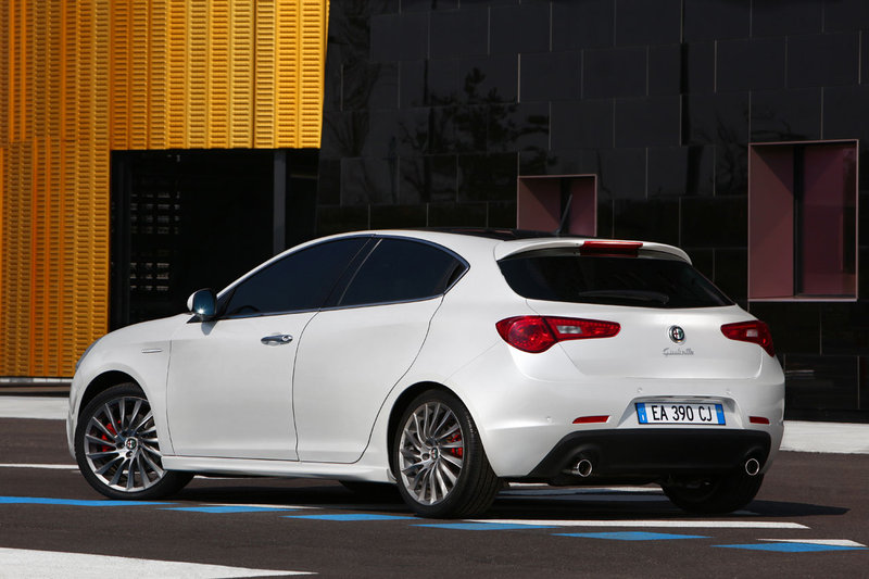

    Witam przymierzam się do zmiany koloru auta na biel po przez oklejenie go folią i podoba mi się jeden bajer na zderzakach w nowych samochodach nawet nie wiem jak się to nazywa ale fajnie by wyglądało w mojej alfie czy ktoś w swoim robił takie coś i może się podzielić bo na razie nie wiem jak za to się zabrać najkrótszą drogą....

    Taki dyfuzorek to fajny bajer ale trzeba umieć to zrobić przede wszystkim ładnie ja mialem plan wsadzić taki dyfuzor z Autodelty

    Nie lepiej wziąć zderzak po lifcie i go lekko zmodyfikować ? Przede wszystkim są tam już gotowe dwa otwory na wydech, załatwić jakiegoś magika któy jakąś żywicą zrobi takie wypukłości dookoła otworów wyprofiluje górną linie i o

    no no.... chyba będę kombinować z żywicą... tylko muszę znaleźć odpowiedni materiał do tego "dyfuzora" w wycinanie raczej nie będę się bawić raczej coś na kleje i wyprofiluje dookoła aby wyglądało ok...
    a przy okazji ktoś zaślepił na zderzaku z tyłu i z przodu dziury po listwach tych odbojniach bo właśnie myślę jak to zrobić....
    a tek teraz paczę na zderzaki i czy po lifcie będzie pasował zderzak tylko do alfy z r 01 czyli przed liftem ktoś może się orientuje czy śruby pasują bez przeróbek i wymiar ???

    z delikatnymi przeróbkami przy klapie bagażnika, do takiej zabawy to może utwrdzany styropian ( ten z tych niebieskich albo zielonych) specjalny nóż do styropianu czyli cieniutki gorący drucik na uchwycie, papiery ścierne szpachla i żywica i można się bawić, choć może to wyjść mniej niż srednio... Wszystko to kwestia dobrego oka i wprawy
