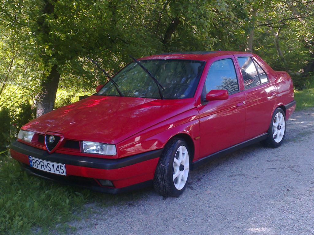

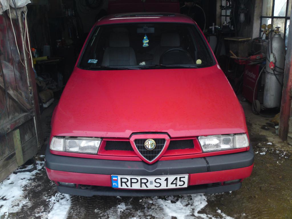

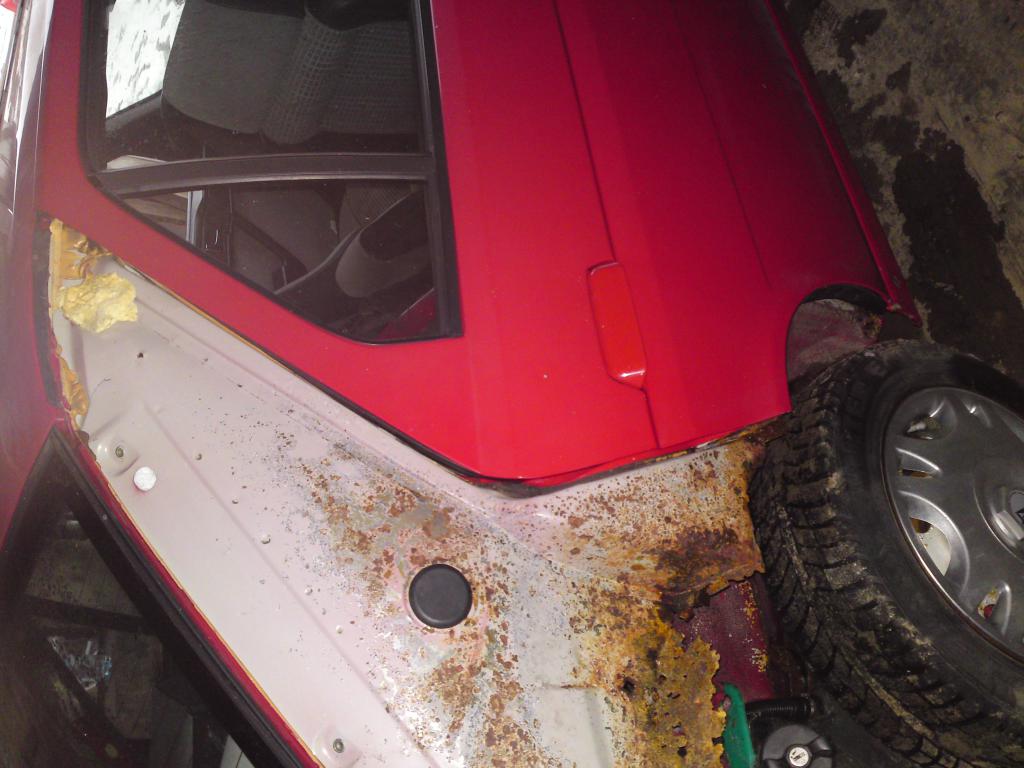

    nie gniewam sie kolego ale jakos nie gniewam sie bo troche pracuje w tym zawodzie moze nie do konca dobrze sie wypowiedzialem w mojej ar robie wszystko sam a troche tego bylo zobacz sam silnik tez robilem sam sprzeglo itp i wiele innych samochodow potrebuje po prostu szczegolowej odp na moje pytanie bo czy na forum czy gdzie indziej to i tak sie dobiem i sie nie obrazam kolego a tak poza tym to teraz wyglada duzo lepiej fele ladniej pomalowane sportowy zawias ale nie mam aktualnego zdj
    no tak elektryka sie nie zajmuje to bd robil elektryk nie powiem inna mape tez wgram i zrobi to ktos odpowiedni bo ja nie mam takich mozliwosci ale wymaina tlokow dopasowanie kolektorow i innych rzeczy to juz moge zrobic ja

    nie wiem co robisz sam a co nie, blache mozna przybic gwozdziami i woz pojedzie zabawa z silnikiem to juz inna bajka, co bys nie umial pomysl do dupy, jedyna sesnowna opcja to przeszczepic tam 16vt lub 20vt
