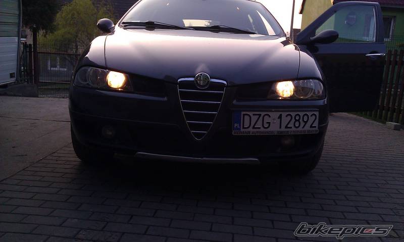

Jeśli moc światła jest ustawiona odpowiednio nisko to nie oślepia, przykład? Znalezione w google:
attachment.php
Jeśli dało się zrobić zdjęcie tak że bez problemu wszystko widać to nie będzie też oślepiało ludzi z naprzeciwka.
Żeby takie coś osiągnąć wystarczy zamontować np: http://allegro.pl/modul-swiatel-dlugich-do-jazdy-dziennej-drl02-can-i4242241926.html do tego jeśli masz bixenon to można byłoby zastosować żarówkę LED (są żarówki H1 czy H7 ledowe, które nie nadają się do oświetlania drogi, ale w sam raz na światła do jazdy dziennej) i szanse że kogokolwiek oślepisz są małe, oszczędzasz palniki, soczewkę, płyn do spryskiwaczy.
