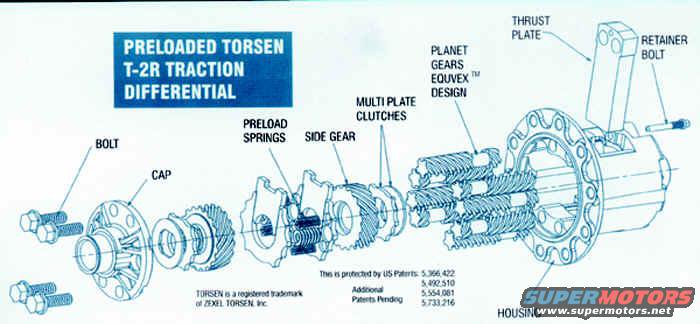

Przepraszam że odgrzewam kotleta ale takie coś wyjąłem ze skrzyni i się zastanawiam czy to jest przekombinowany mechanizm różnicowy czy jest to quaife ?
Załączam zdjęcie.

Mi to wygląda na Q2.

Zapytałem, bo szukajac informacji na necie co to jest przeważnie były to grafiki quaife i torsen ale nie wpadłem na pomysł żeby wpisać "Q2 Alfa Romeo”. Teraz pierwszy obrazek to budowa dokładnie takiego dyfra jak mam [emoji39][emoji41] człowiek to się czasem tak zawiesi

Żeby doprecyzować o jakie podkładki chodzi:
Na załączonym obrazku koła zębate (fioletowe) mają po bokach i między sobą podkładki (na schemacie kolor 2x szary, 2x niebieski, czerwony i zielony) o nie mi chodzi. [emoji16]
