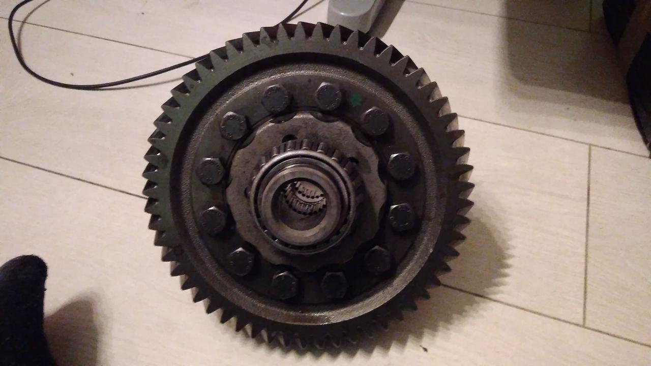

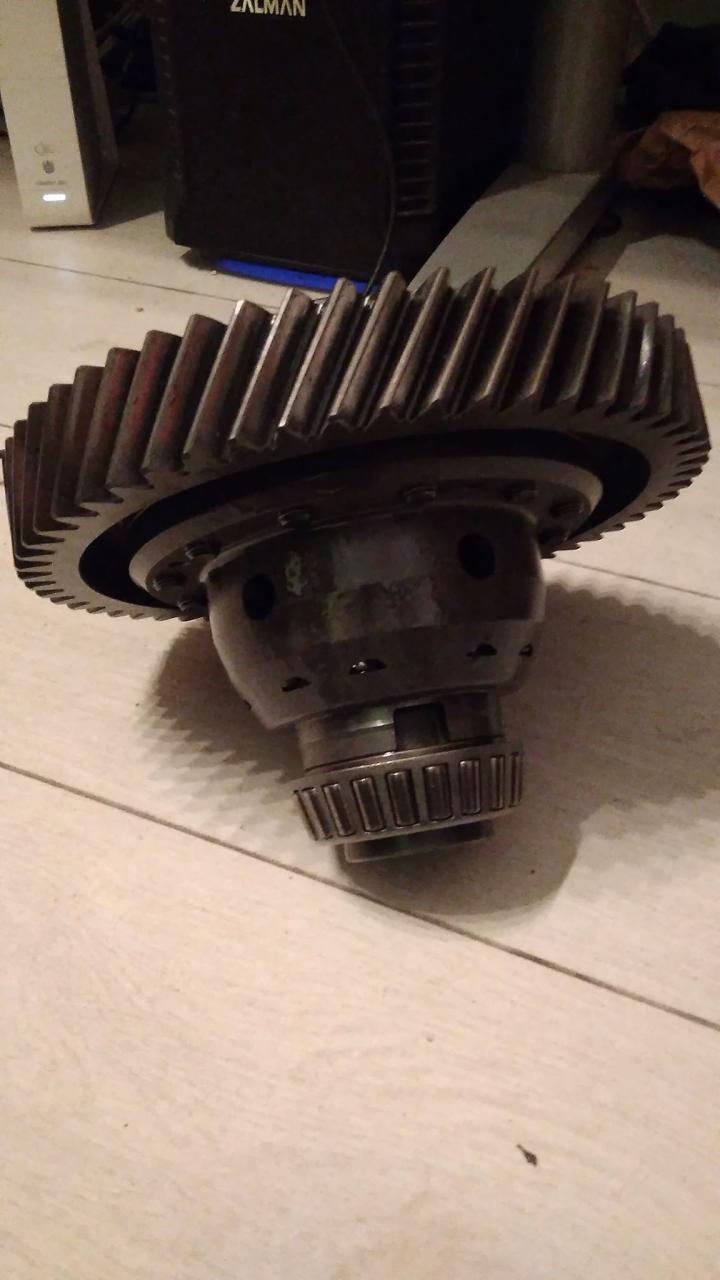

    Rozebrane bo kontroli czy w środku wszystko ok a i z ciekawości jak to jest zrobione Q2 vs Quaife  QDH6E
    A może tak:

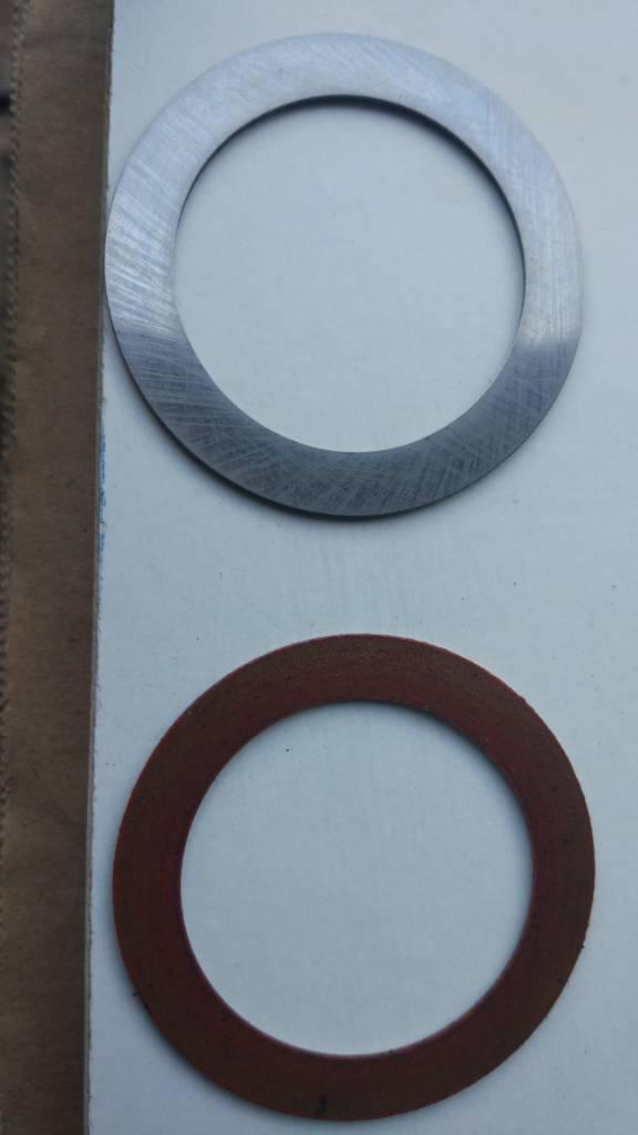

    Po wyjęciu mechanizmu że skrzyni na stole włożyłem do niego dwie półosie i delikatnie kręcąc nimi na przemian wyraźnie czuć luz (chyba że tak ma być a ja jestem przewrażliwiony). Wtedy podjąłem decyzję o inspekcji wewnątrz. Po rozebraniu koła zębate nie wykazują zużycia lecz zaniepokoiły mnie podkładki a dokładnie kolor jaki mają trzy z nich (kolor ciemnej miedzi jest tylko na jednej stronie jednej podkładki od wewnętrznej strony gdzie styka się z drugą podkladka). Koledzy wcześniej pisali że tak nie powinno być to też próbuję kupić takie podkładki. Chyba że kolor ciemnej miedzi jest ok, ale to musiał by się ktoś wypowiedzieć co taki mechanizm rozbierał.
    Dla ciekawskich Q2 vs Quaife  QDH6E miałem problemy ze skrzynią więc załatwiłem sobie inną i podmieniłem a uszkodzona skrzynia leżała sobie w garażu aż do momentu kiedy miałem więcej czasu i postanowiłem zrobić oględziny skrzyni.
    Dobrze że jej nie wywaliłem Q2 vs Quaife  QDH6EQ2 vs Quaife  QDH6E
    Załączam zdjęcia:

    Cytat Napisał tofik21 Zobacz post
    A może tak:
    Wysłane z mojego MI 5 przy użyciu Tapatalka
    @tofik21, miałeś jakieś objawy podczas jazdy? ja się mocno męczę z luzem gdzieś w układzie napędowym który powoduje nieprzyjemne walnięcię przy zesprzęglaniu. Skrzynia była wyciągana dwa razy, przeguby wszystkie 4 nowe i dalej brak rozwiązania.
