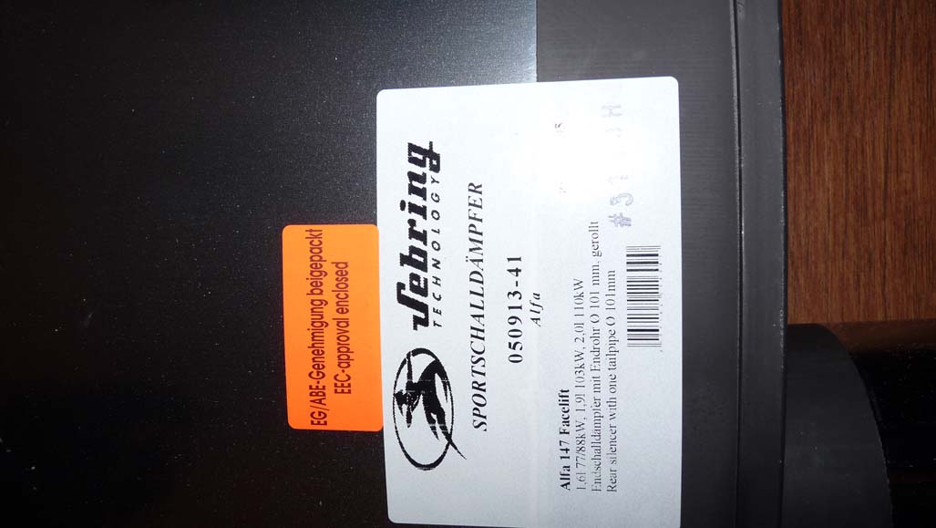

- wszelkie certyfikaty, homologacje, normy dźwiękowe jakie dopuszcza prawo w UE

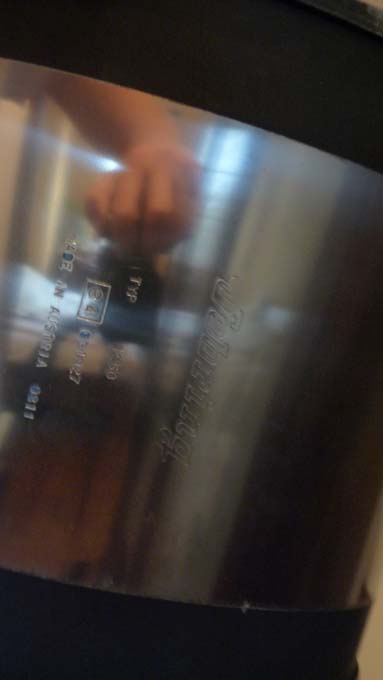

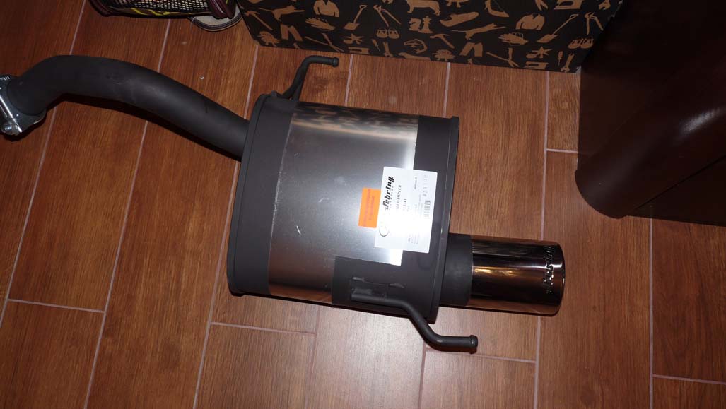

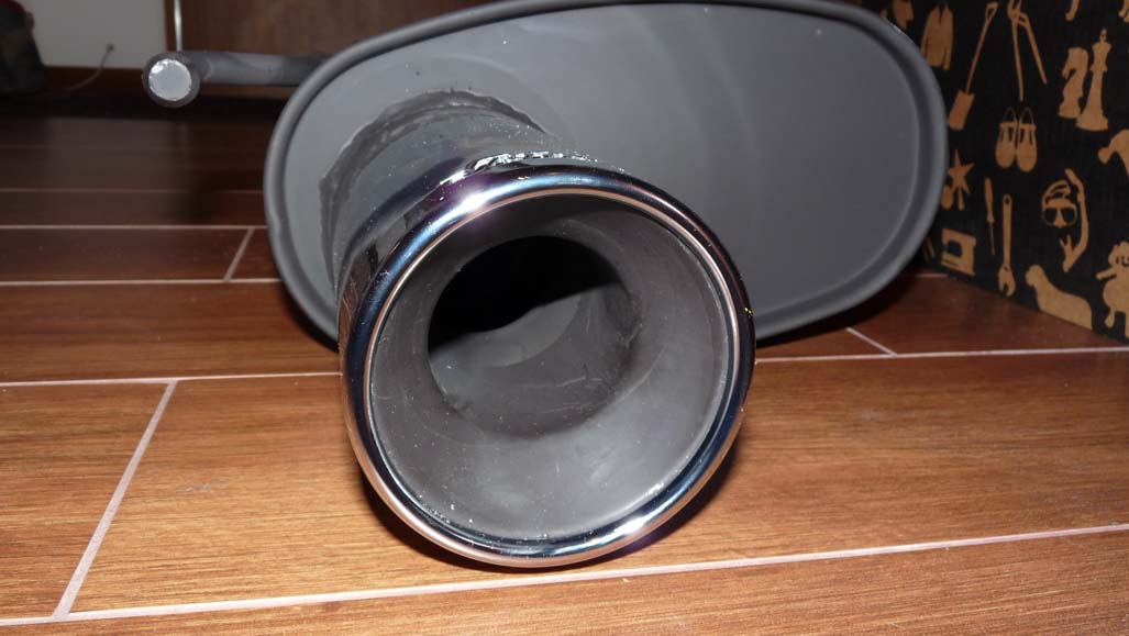

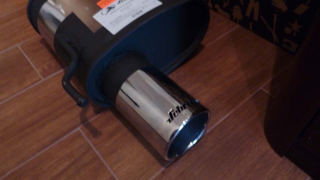

Generalnie wygląda to tak, że producent w Austrii wysyła bezpośrednio z fabryki do klienta, trwało to około 2 tygodni. Zapakowane ładnie w firmową folię etc. kawał tłumika jednym słowem
Widać, że solidny osprzęt ( po wadze też czuć )
Montaż nie odbył się bez małych problemów, ale nic z czym dobry tłumikarz by sobie nie poradził. Generalnie średnica w tłumiku jest większa niż ta w fabrycznym układzie wydechu.

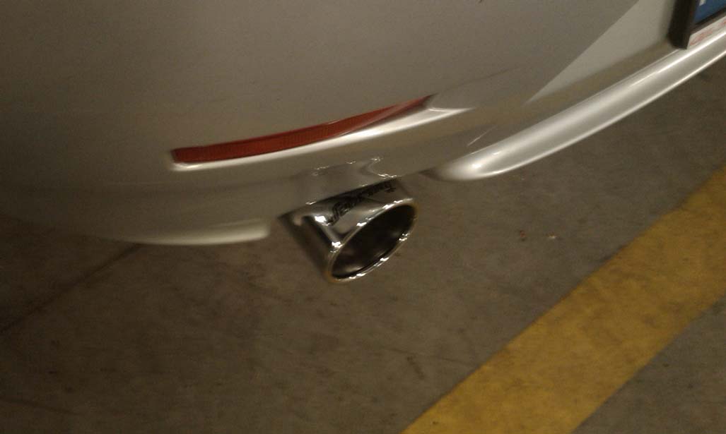

Bardzo przyjemny dźwięk w zakresie niskich obrotów ( wyraźnie bardziej ładnie brzmi ) w kabinie jest cicho tak jak było, delikatna zmiana barwy odczuwalna ale nic nie przeszkadza testowane zarówno w mieście jak i na trasie na odcinku ok. 500 km
Odczucia podczas jazdy z zewnątrz
Dźwięk jest bardziej rasowy, ale „nie trąci wiochą” co było równie ważne podczas wyboru tłumika co jego jakość.
Sam tłumik wygląda bardzo ciekawie ( opinie osób różnych ) z mojego punktu widzenia nie jest zbytnio ostentacyjny i pasuje charakterem do Alfy
chociaż wersja z podwójnym wydechem wyglądała by rewelacyjnie.
