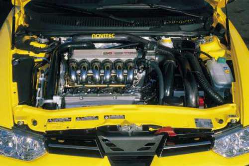

te ~250koni powinno Ci na dłuższy czas starczyć a potem to już szykuj worek kasy i działaj dalej. Zawsze można zrobić coś takiego
