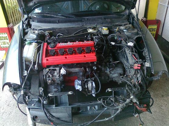

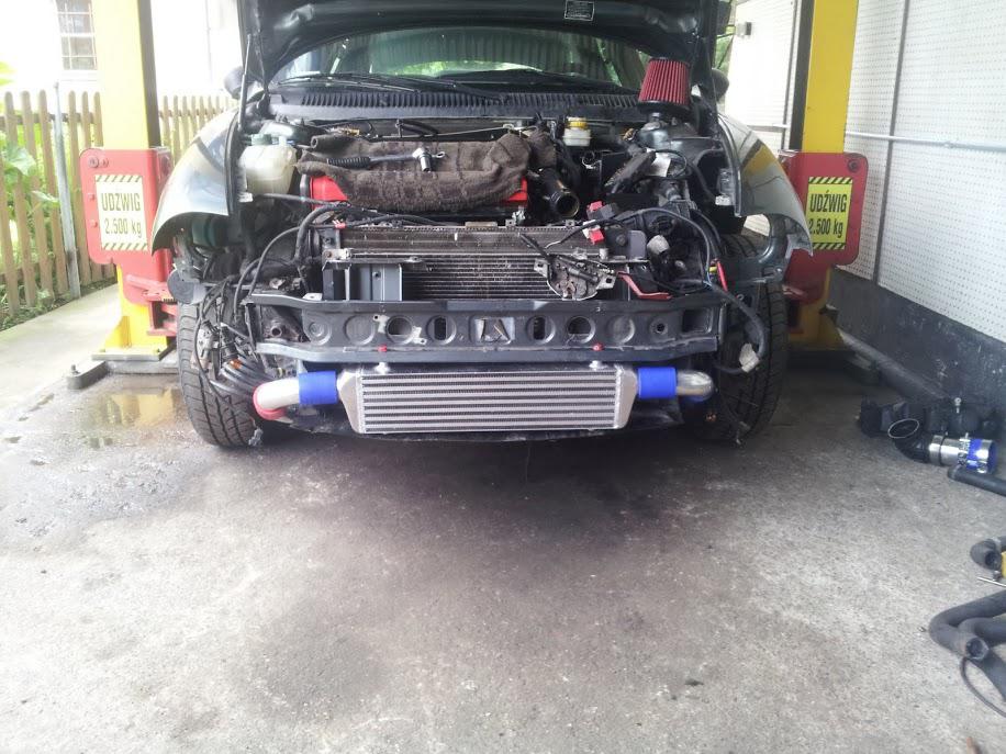

    Czytałem o nim mam na uwadze jego projekt. Narazie spinam wszystko pod maską półosie narazie nie pilne. Dziś cała woda została spięta oraz wpadł IC narazie takie pierwsze przymiarki w zasadzie , pierwsze docinki. Robie to 1 raz w życiu i dopiero poznaję od tej strony 156 ale ciasno sie powoli robi.
    Póki co wygląda na to że jedynym w miare luźnym miejscem na filtr stożkowy jest lewe nadkole . Jak będę skręcał na gotowo to zastanowię się czy go gdzieś nie przemieścić niestety ta fujtita to kawał filtra cieżko znaleść mu dobre miejsce.

    A może jakiś inny? Filtrów jest dużo, ważne tylko, żeby nie kupić tandety... HKS grzybki są w miarę małe, z wymiennym kupnym wkładem(chyba 80zł kosztuje) podobno coś powoli zaczynają filtrować, a można kupić chinola za 100zł(chociaż zadzwoniłbym do driftshop.pl po przerobiony) i zawsze łatwiej taki wpasować... Chyba że przepływka nie toleruje stożków, to już gorzej to niestety wygląda.

    Aż taki to problem nie jest żebym teraz go sprzedawał i kupował innego . Fujita wzięta z ciekawości bo ma dobre opinie i nei trzeba jej niczym nasączać więc w teorii bezpieczna dla przepływki jak będzieczas pokaże.
