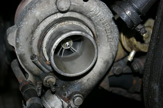

Dla ciekawych tego co się dzieję w projekcie. To wstępnie zakończyłem zbieranie gratów. Ostatecznie delikatnie mnie poniosło:girl_wacko: i projekt ewaluował.
- Turbina okazała się być regenerowana w UK założono jej inny wirnik z mniejszą ilością łopatek trudno przewidzieć tak na oko jaki to miało wpływ na moc tego silnika więc wstępnie decyzja została podjęta składamy Turbo na nowych gratach przywracających turbine do fabrycznego stanu.... ale po paru dniach i po rozmowie z kolegą Wilkuw zalągł się pomysł w głowie że skoro i tak zmieniamy bebechy na nowe w turbinie to czemu by nie zrobić hybrydy i nie wystroić tego na trochę więcej kucy jak fabryka :). Padła decyzja na zmiane strony zimnej na koło o średnicy 44.50mm co powinno wypluć po strojeniu okolice 280-290koni.
- Będzie FMIC i orurowanie z nierdzewki (TIG jest na mojej liście zakupowej zostanie tylko nauka spawania)
- Big brake kit - zaciski wraz z tarczami z Brery 3.2 (330mm) adaptery by BSK-TECH (niestety termin jest dopiero wiosenny a nikt inny póki co nie odpisał że się podejmie)
- Magiel ze 156 GTA już leży w garażu
- Stabilizator przedni 24mm 156 GTA również juz na stanie
- Ecumaster Det 3 do ogarnięcia elektroniki (kontrola doładowania, sygnał do obrotomierza etc.)
Spodziewany wyniki - kreski Desant'a z FCKP który jeździ właśnie na takiej hybrydzie j.w.
Przekładnia GTA
Stabilizator 24mm
Brembo 330mm
