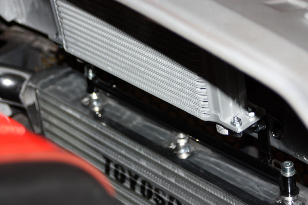

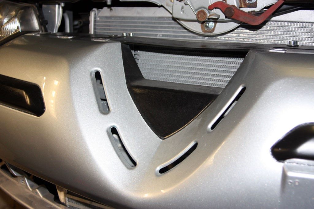

    Cytat Napisał kivi84 Zobacz post
    u mnie zaraz za scudetto. jak chcesz wsadzac intercooler to najlepsze miejsce.
    Jak rozumiem zderzak był wycinany?
    Myślałem żeby ją dać przed/obok chłodnicy wspomagania.

    zderzak nie byl ciety. pasuje idealnie. nie chcialem zeby byla nisko ze wzgledu na to ze duza chlodica mocala kosztuje wiecej od intercoolera

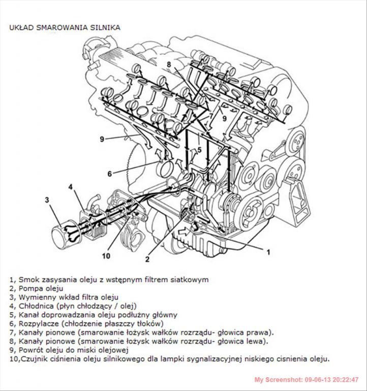

    Rozumiem że ta cała chłodnica oleju w 156 2.5 to coś co się znajduję pod nr.4?
    Ciekawe jaka jest temperatura oleju podczas gdy płyn ma 100'C ?

    Tak.

    Gdy płyn ma 100C to olej może mieć mniej, wiecej, tyle samo.
    Ideą wymiennika ciepła woda/olej jest szybsze grzanie/lepsze chlodzenie - wyrownywanie temperatur obu plynow.
    Do ilu grzejesz olej ze robisz takiego moda?
